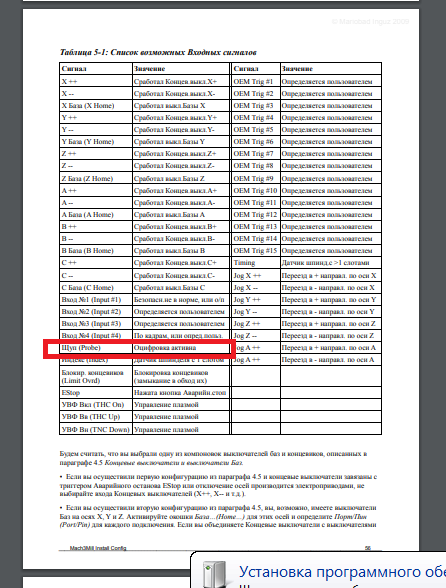

Alexandr4
Сообщения: 17
Зарегистрирован: 19 июн 2018, 18:04
Re: Mach3, станок плазменной резки, автоустановка "ноля" сто
Сообщение Alexandr4 »
Мануалка на Mach3, стр. 54. G31 Z-100 F200 , этот G-код я использовал в постпроцессоре Pronest8.
Ранее писал тему про луганский станок. Установленный на нём Mach3 этой команды не выполнял. Скачал с интернета Mach3 с лицензией Ivan Todosijevic, заработал датчик касания металла ( Z=0, автоноль), но перестал работать THC. Так что придется покупать лицензию.
Screenshot_1.png (4265 просмотров) <a class='original' href='./download/file.php?id=141912&mode=view' target=_blank>Загрузить оригинал (88.51 КБ)</a>

Alexandr4 писал(а): Скачал с интернета Mach3 с лицензией Ivan Todosijevic, заработал датчик касания металла ( Z=0, автоноль)
По инету давно разбросана ломаная корявая версия Mach3. Думаю это специально сделано. Коряво mach3 работает не из-за лицензии, а из-за установки руссификатора корявого ;)

Alexandr4 писал(а):писал тему про луганский станок
Ссылку на тему не дадите? Интересно что именно не работало, G31? Или вход probe в маче.
Про THC лично у меня была история, не работал на ломанном маче, но толькт через plcm. С выключенноым plcm (через lpt) работало всё.

Alexandr4 писал(а):Mach3 с лицензией Ivan Todosijevic
Это наверное и есть единственная лицензия гуляющая по просторам инета. У меня непосредственно на ней все и работает. Ноль ищет исправно.
