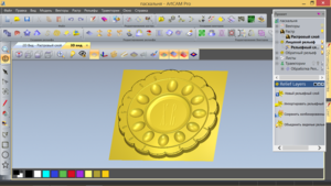

Всем доброго время суток. Прошу помощи , я новичок и мне не стыдно признаться в этом. Составил небольшую модельку в ArtCame 2011, так сказать практикуюсь, поскольку станочек приходит на следующей неделе. Составил очередную модельку и УП с черновой и финишной обработкой , скорости рассчитывал по таблице Графмана- даже немного занизил подачу. В итоге время обработки составило 20 часов. Подскажите что не так сделал или это реально так. Спасибо :thinking: :thinking: :wik:

Пардон , отправлял вложенные файлы , но почему то их не видно . Можно по подробней про кнопку (PrintScreen) что то не получается с ней. А модель размер 370/370мм толщина 22мм , фрезы: черновая -концевая сферическая 6мм подача по z-4mm,
подача по x-y 50mm/сек , чистовая конус R-1.0 шаг по z 8%.

Вот , вроде получилось но . Только вчера я делал по другому, без кнопки (скрин) просто сделал фото и добавил как вложенный файл. Но не прошел почему то .

У Вас та же ошибка как у большинства начинающих. Вы пытаетесь волшебной кнопкой " обработка рельефа" решить все проблемы, отсюда и беды.
Для начала научитесь отличать в модели области которые действительно требуют 3D обработки, от тех которые достаточно пройти концевой фрезой и их последовательной комбинацией
Ваша деталь от силы будет фрезероваться часа 3 при правильном построении структуры обработки.
К сожалению в рамках этого форума нет возможности провести полное Ваше обучение по работе в Арткам, это слишком трудоёмко. Почитайте Get Started и Help к Арткаму, ну и смените версию на 2018, зачем Вам это старьё. Будем считать что инструменты моделирования в Арткам Вы уже освоили, осталось научиться обрабатывать.

Если вкратце. Представьте себе как вы вручную, именно в ручную, режете эту деталь, наметьте на листочке последовательность операций, соотнесите их с возможностями программы и просто воспроизведите их в Арткаме применив соответствующие стратегии. Когда придёт понимание, Вы будете делать всё на автомате.
Лучшие ЧПУшники получаются из бывших универсальщиков, т.е. тех кто покрутил ручками и детали и ручки станков, подержал стамески в руках.

У вас нет в рельефе задач для обработки конусом с шариком 1.0, за исключением цифирек по кругу.
Вот эти цифирки по вектору (контуру, или растром в пределах контура) и обрабатывайте мелкосферой.
Для всего остального годится сфера 6 мм. Шаг 10% от диаметра.
Покажется грязно, - поставите 5-8%.

Много не много букав, но чтобы разговаривать с человеком на одном языке надо быть уверенным что человек понимает что такое обработка 3D рельефа по вектору. Я могу расписать ему всю технологию, могу даже скачать 2011 Арткам и в нём сделать модель и показать пример обработки, но зачем делать из человека обезьяну кнопконажимателя. Хотя если его устроит чтобы его научили делать только такие тарелки.
Также у меня большое сомнение насчёт сферы 6мм, он правильно выбрал 1мм, потому как 6 можно только под яйца обработать места.
Пожалуйста мой рецепт. Делается черновая выборка и обрезка по контуру без припуска по Z концевой фрезой 6мм, затем по векторам шариком с радиусом 0,5-1мм обрабатываются всё остальное, стратегия смещение а не растр, ну и можно под яйца выкатать сферой 6мм. Для сферы шаг 10% это коммерческий рез, 7% и останется только маслом покрыть.

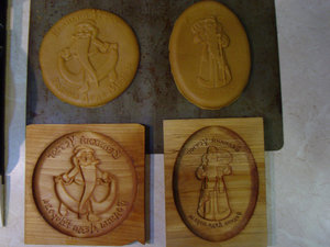

Стратегией 2D гравирвоки выбираем всё что можно, обрезаем по контуру, затем сферой дорабатываем 3D поверхности.
На картинках обратный процесс. Сначала черновая 6мм, потом сфера R1,5мм, и гравирвока надписи гравером 0,5х30град
DSC09576.JPG (3400 просмотров) <a class='original' href='./download/file.php?id=138542&mode=view' target=_blank>Загрузить оригинал (3.62 МБ)</a>
DSC09492.JPG (3400 просмотров) <a class='original' href='./download/file.php?id=138543&mode=view' target=_blank>Загрузить оригинал (3.27 МБ)</a>

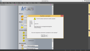

Да вот еще ,правда немного не в тему уж простите - но мож кому пригодится .
Обнаружил как то запуске АртКама 2011 всплывает ошибка. Попробовал запустить без подключения к инету,
и вуаля, все нормально без той самой ошибки. Теперь сперва запускаю АртКам и только потом включаю инет. :good:
Снимок экрана (2).png (3369 просмотров) <a class='original' href='./download/file.php?id=138548&mode=view' target=_blank>Загрузить оригинал (108.48 КБ)</a>
maxx2000orel
Сообщения: 365
Репутация: 94
Re: Составил модель, Арткам просчитал 20 часов работы ?
Сообщение maxx2000orel »
известная проблема. Обновите виндовс,интернет эксплорер, ява машину, нетфреймворк.
