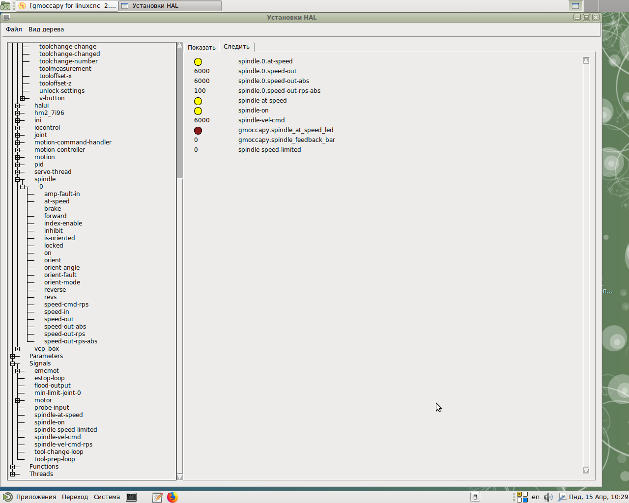

Здравствуйте форумчане! Помогите пожалуйста с настройкой интерфейса Gmoccapy под Linuxcnc c Mesa 7i96. Не могу активировать светодиод включения шпинделя и прогресс бар его скорости. Вся документация прочитана, а связать с пинами не получается. Если кто знает подсобите пенсионеру. Конфигурация делалась при помощи 7i96 Configuration Tool. Вот скриншот HalShow с включенным шпинделем:
HalShow.png (12637 просмотров) <a class='original' href='./download/file.php?id=161042&mode=view' target=_blank>Загрузить оригинал (143.33 КБ)</a>
Пишу net spindle-vel-cmd => gmoccapy.spindle_feedback_bar в postgui.hal - ошибка does not exit. Когда проходит команда в Halshow все работает.

liviandgoy[/b, весь конфиг бы увидеть,тогда точно можно сказать

nkp писал(а): liviandgoy[/b, весь конфиг бы увидеть,тогда точно можно сказать
Cпасибо за внимание, конфиг добавил в предыдущий пост.
Чтоб заработало надо так: https://forum.linuxcnc.org/27-driver-bo ... 180#131376
Всем спасибо!
