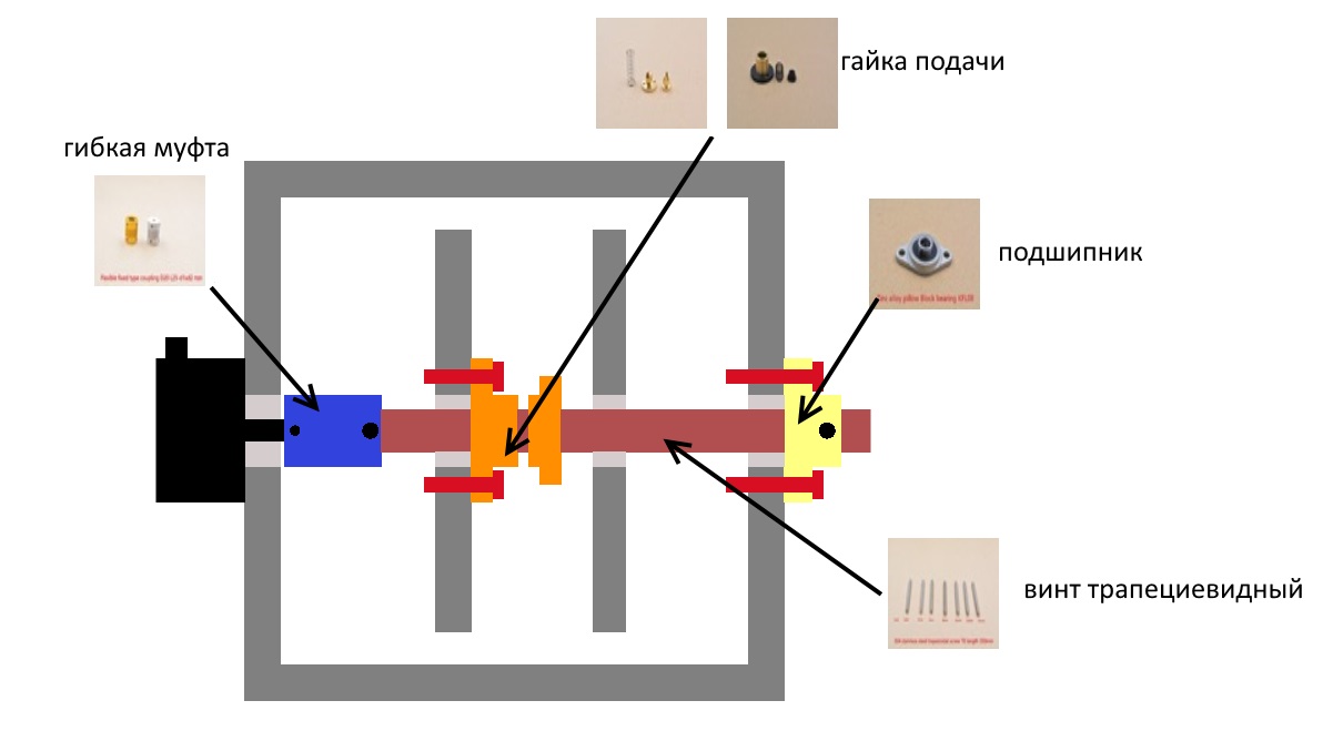

набросал эскиз замены
ГАЙКА ПОДАЧИ
https://ru.aliexpress.com/item/T8-elimi ... 262.8wJljx
ВИНТ
https://ru.aliexpress.com/item/1pcs-T8- ... 268.Na0f2m
ПОДШИПНИК
https://ru.aliexpress.com/item/8mm-bear ... 271.Na0f2m
МУФТА ГИБКАЯ
https://ru.aliexpress.com/item/1pcs-5-8 ... 274.Na0f2m
777.jpg (5618 просмотров) <a class='original' href='./download/file.php?id=137114&mode=view' target=_blank>Загрузить оригинал (69.45 КБ)</a>

valahin писал(а):Бронзовая будет трапецию перетерать. Пластиковая нет.
Пластик "жрёт" винт не хуже бронзы ;) Точнее - винт стирается пылью, замешанной на масле, которым вы смажете винт :) если исключить пыль - получим вариант два - ВИНТ будет "кушать" гайку :D особенно с учётом, что она из ПОМа! Для гаек применяют капрлон(графитнаполненный или маслонаполненный), иногда фторопласт графитнаполненный. Полиацеталь "хрупкий" - очень часто китайские станки с гайками из ПОМ приезжают немного "поломанными" - гайка просто "лопается" в узком месте соединения с фланцем...

Еще такой вопрос. Как повлияет на точность замена ходового вала c резьбой m8 на трапецию tr8x2? Слышал, что шпилка с м8 дает большую точность

valahin писал(а):Как повлияет на точность замена ходового вала c резьбой m8 на трапецию tr8x2? Слышал, что шпилка с м8 дает большую точность
смотря чем нарезана трапеция и чем нарезана9или накатана) метрическая резьба ;) Строительные шпильки катают - там шаг может гулять до пары десяток. Особенно если шпильки китайские. То-же можно и про трапецию сказать. Фирменный трапецеидальный винт стоит приличных денег. А если он ещё и шлифованный - так там ценник как на хорошие ШВП :D
