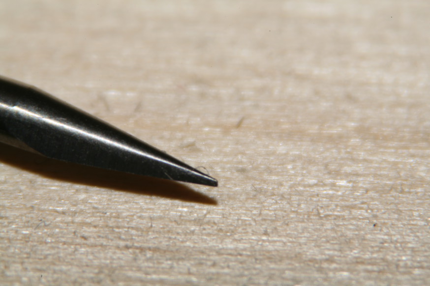

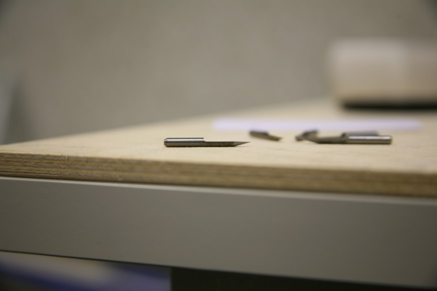

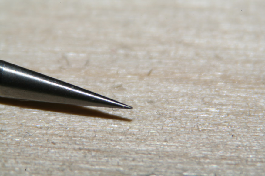

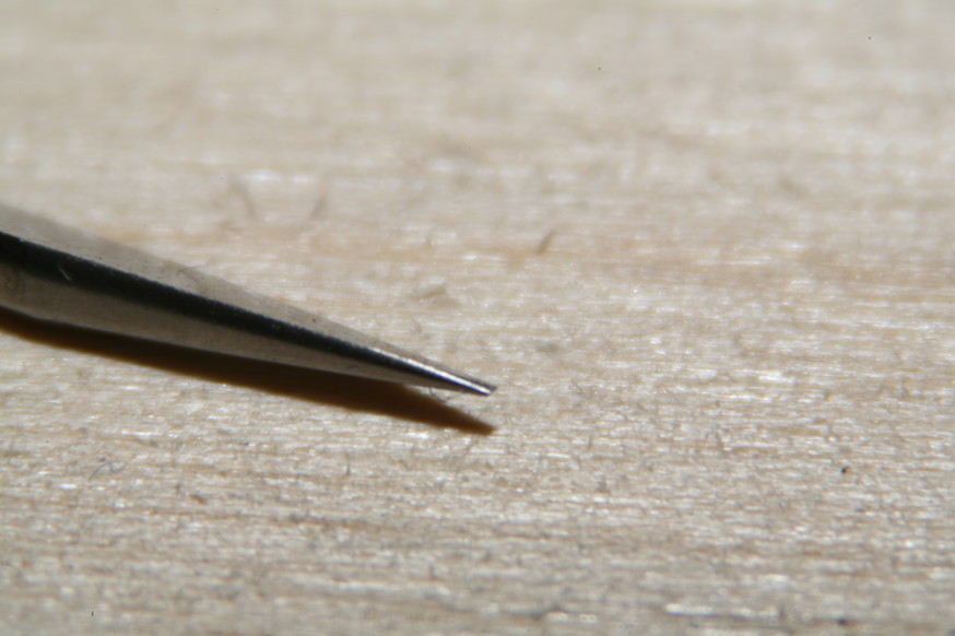

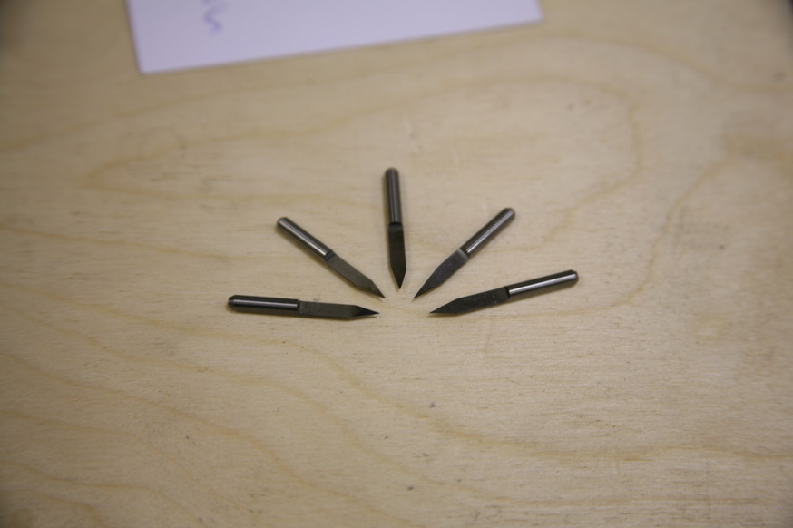

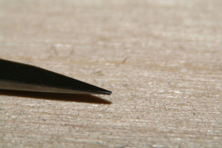

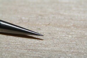

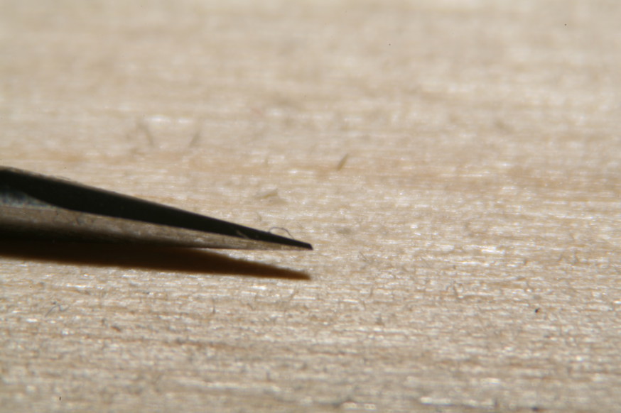

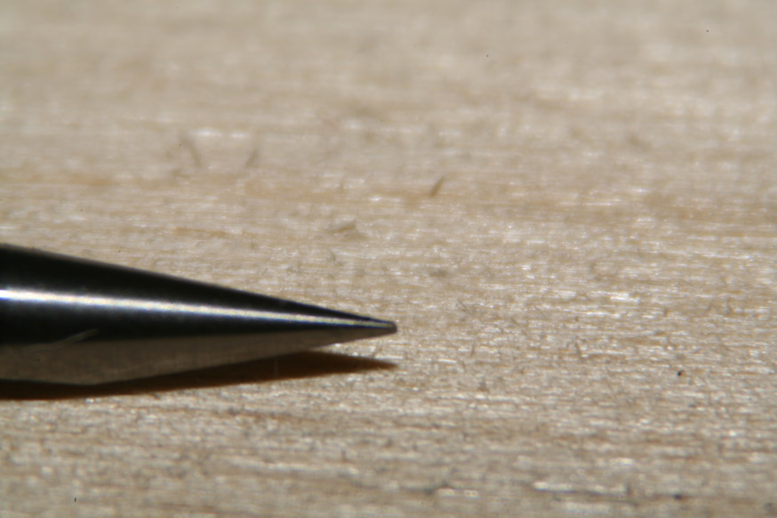

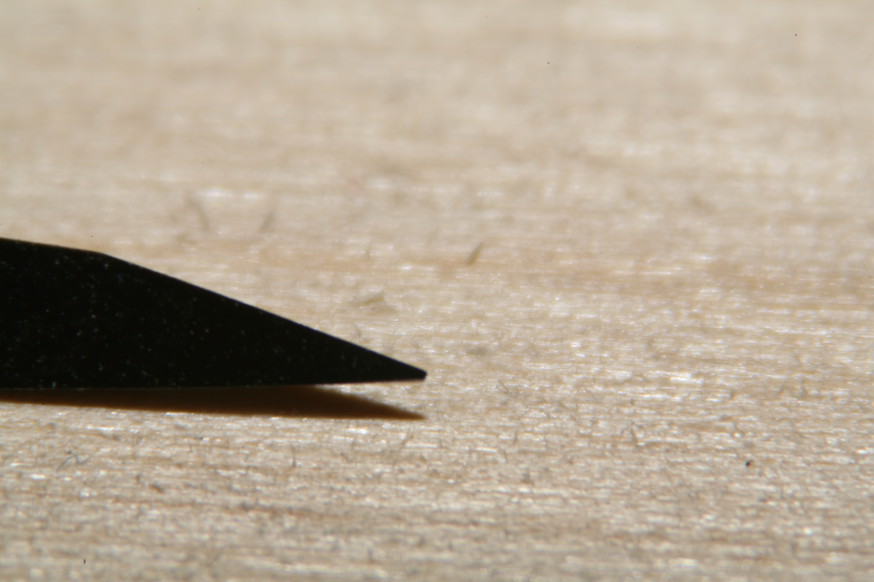

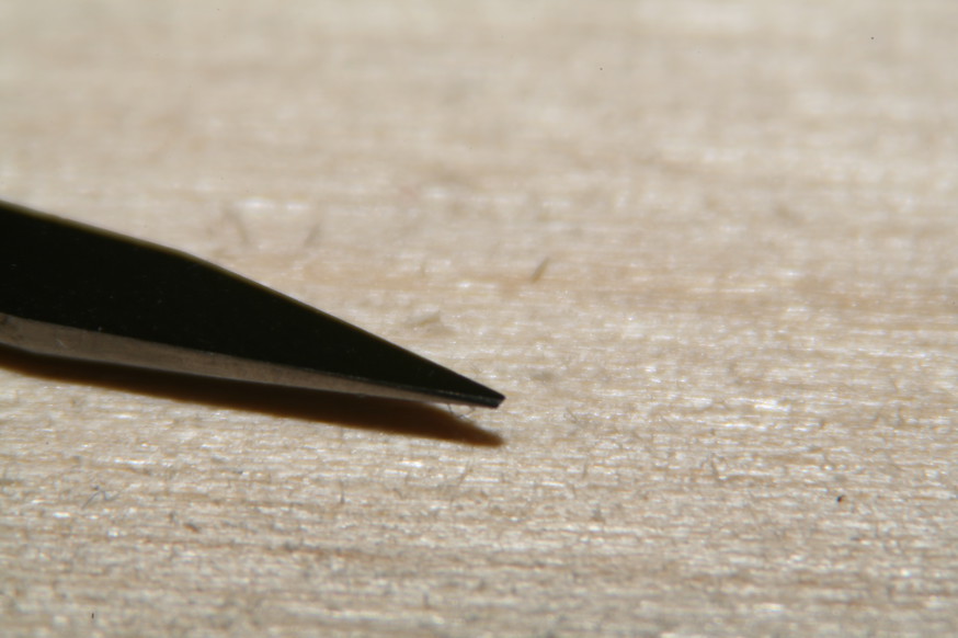

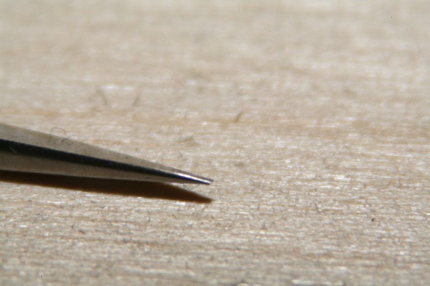

Вот граверы из комплекта со станком. На мой непросвящённый взгляд :thinking: это граверы для дерева/пластика. Как думаете? Маркировки на них никакой нет. :hehehe:
IMG_1901.JPG (3612 просмотров) <a class='original' href='./download/file.php?id=6027&mode=view' target=_blank>Загрузить оригинал (104.54 КБ)</a>
IMG_1902.JPG (3612 просмотров) <a class='original' href='./download/file.php?id=6028&mode=view' target=_blank>Загрузить оригинал (99.6 КБ)</a>
IMG_1903.JPG (3612 просмотров) <a class='original' href='./download/file.php?id=6029&mode=view' target=_blank>Загрузить оригинал (103.06 КБ)</a>
IMG_1904.JPG (3612 просмотров) <a class='original' href='./download/file.php?id=6030&mode=view' target=_blank>Загрузить оригинал (104.59 КБ)</a>
IMG_1905.JPG (3612 просмотров) <a class='original' href='./download/file.php?id=6031&mode=view' target=_blank>Загрузить оригинал (102.09 КБ)</a>
IMG_1906.JPG (3612 просмотров) <a class='original' href='./download/file.php?id=6032&mode=view' target=_blank>Загрузить оригинал (100.44 КБ)</a>
IMG_1907.JPG (3612 просмотров) <a class='original' href='./download/file.php?id=6033&mode=view' target=_blank>Загрузить оригинал (97.67 КБ)</a>
IMG_1908.JPG (3612 просмотров) <a class='original' href='./download/file.php?id=6034&mode=view' target=_blank>Загрузить оригинал (102.97 КБ)</a>
IMG_1909.JPG (3612 просмотров) <a class='original' href='./download/file.php?id=6035&mode=view' target=_blank>Загрузить оригинал (102.86 КБ)</a>
IMG_1910.JPG (3612 просмотров) <a class='original' href='./download/file.php?id=6036&mode=view' target=_blank>Загрузить оригинал (102.06 КБ)</a>

По стали тут точно ни одного)., хотя о фото не на всех граверах понятна форма.. по металлу гравер просто срезан до средины. и угол при вершине от 90 до 120 градусов

то граверы-четвертушки. Действительно дерево-пластик. Для тонкой резьбы - острый угол. Ну в принципе можно и люминь, если по пять соток снимать )

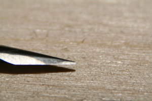

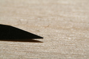

Dmaster писал(а):не на всех граверах понятна форма
Вот они.
Вид сверху (3593 просмотра) <a class='original' href='./download/file.php?id=6064&mode=view' target=_blank>Загрузить оригинал (72.99 КБ)</a>
Вид сверху
Вид сбоку (3593 просмотра) <a class='original' href='./download/file.php?id=6065&mode=view' target=_blank>Загрузить оригинал (45.32 КБ)</a>
Вид сбоку

Steel.ne писал(а):то граверы-четвертушки.
Ась? Гугль, похоже, такого не знает...
Steel.ne писал(а):Действительно дерево-пластик. Для тонкой резьбы - острый угол.
Вероятно, там граверы по 30 и 20 градусов, с пяткой 0,1 мм и 0,2 мм.

Гравер-четвертинка, гравер-четвертушка. Не знаю как она называется точно, но все инструментальщики понимают.
О, нашел - резец-фреза с постоянным центром ))
У нее есть плюс - можно править в домашних условиях. А половинчатый гравер - только на спец.приспособах.
И еще - для разных материалов разные углы заточки. А вот их по фотке и не определишь.
А на вторых фотках видно - не они. Просто на первой фотке так лежали, что показалось. Так что обычные граверы-половинки )
Вот на картинке как выглядят те самые "четвертушки":

Понятно, четвертушка -- угол заточки 100 град. (почти четверть круга). Спасибо.
