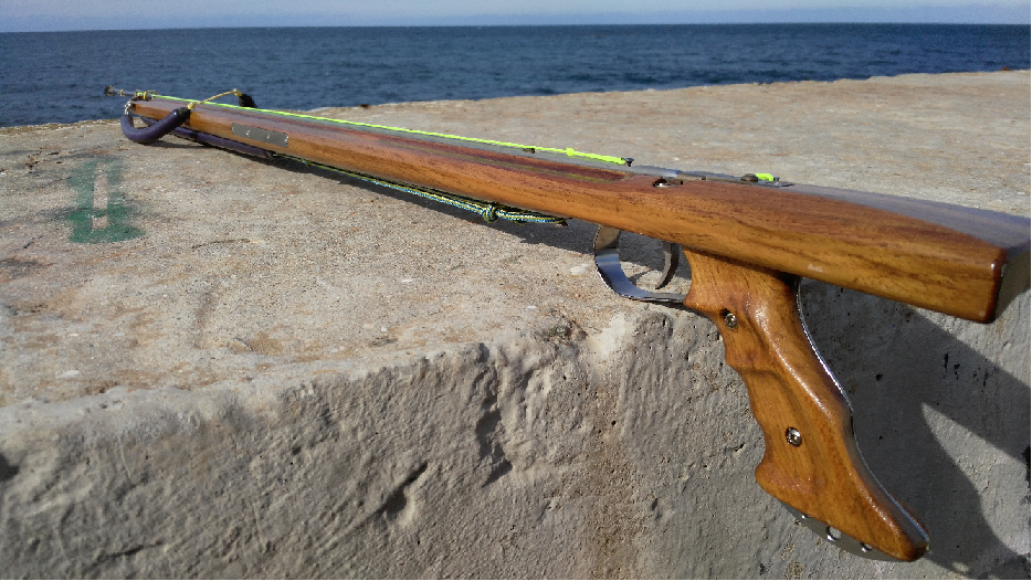

Помогите подобрать конструкцию станка и софт для него.
Роллерган, он же ружье для подводной охоты. Изготавливается из дерева (чаще всего тик). Это длинный, от 800 до 1700 мм, цельный отрезок дерева, отдельно вытачивается только ручка. Пример:
rollergun.png (1985 просмотров) <a class='original' href='./download/file.php?id=135877&mode=view' target=_blank>Загрузить оригинал (1.08 МБ)</a>
Необходимо собрать станок для изготовления подобных ружей.
Особенность изготовления таких изделий в том, что его в процессе обработки необходимо постоянно поворачивать. То есть, нельзя сначала полностью обработать верх, потом развернуть и полностью обработать низ, потом бока по очереди. Вертеть необходимо постоянно. Снял немного с верха, повернул на 180 градусов, обработал низ, потом один бок, затем второй и так в цикле много раз. В связи с этим кроме перемещения шпинделя по трем осям необходимо еще добавить мотор для вращения самой заготовки. И если вопрос добавления суппорта, мотора и драйвера к нему легко решаемый, то вот с софтом непонятно. Существует ли доступный софт, который позволит реализовать подобную задумку? Крутить заготовку в процессе обработки и обрабатывать каждую сторону понемногу.

Юрий, особенности данных ружей в том что они деревянные и реально сильно "нагруженные". когда стоят 2-3-4 тяжа - нагрузки там нихрена не детские. по этому дерево нужно правильно выбрать. потом выбрать правильный кусок и правильно сориентировать. Плюс часто делают не просто из палки а из переклея, для придания конкретных свойств. по этому в отличии от балясин, которую тупо воткнул примерно по центру и получил готовое изделие, на подобных ружьях часто из готового бруска выбирают участок и даже наклон будущего изделия - то есть расположение изделия в заготовке. Соответственно заготовки могут очень сильно отличаться друг от друга. Для чпу это несколько неприятный момент. Это первое.
Второе - время обработки данного изделия на чпу будет значительно выше чем другими методами. плюс к чпу нада подготовить модели и написать обработку.
Третий момент - длинное и относительно тонкое изделие само по себе НЕ жесткое. то есть будут большие прогибы и отжатия. соответственно качество поверхности будет хреновым. и скорость обработки дополнительно снизится.
Ну и четвертый момент - себестоимость более менее приличного станка выйдет в районе 200-250 тр.. сколько нада ружей сделать чтобы покрыть стоимость только станка ?
Просто для понимания ситуации - я ружьями для ПО занимаюсь больше 20 лет. если ваш товарищ "в этой теме" не первый день - он меня гарантировано знает, пусть напишет или позвонит. пообщаемся, расскажу что как. Со своей колокольни я бы посоветовал не заморачиваться с ЧПУ станком, а собрать хороший комплект инструмента и сделать хороший набор оснастки. 2-3-4 ручных фрезера, с заранее установленными фрезами, стапель, фиксирующий заготовку и изделие в нужных положениях, направляющие под нужными углами и с фиксаторами ходов, и шаблоны для контуров и профилей. все. большего и не надо. Оснастка в данном случае играет ключевую роль. потому как позволяет делать все быстро, гарантированно одинаково и без возможности накосячить. Ну и голову не забивает. тупо работа руками. сделал 10 заготовок, поставил стапель под нужный угол, прогнал все 10.. закрепил под другим углом, снова прогнал все 10.. и так далее пооперационно. Это будет и дешевле, и гибче в плане переналадки, и значительно производительней. И после фрезера ручной доводки будет меньше ибо обработка идет периферией фрезы, а не носиком как в случае с чпу.
