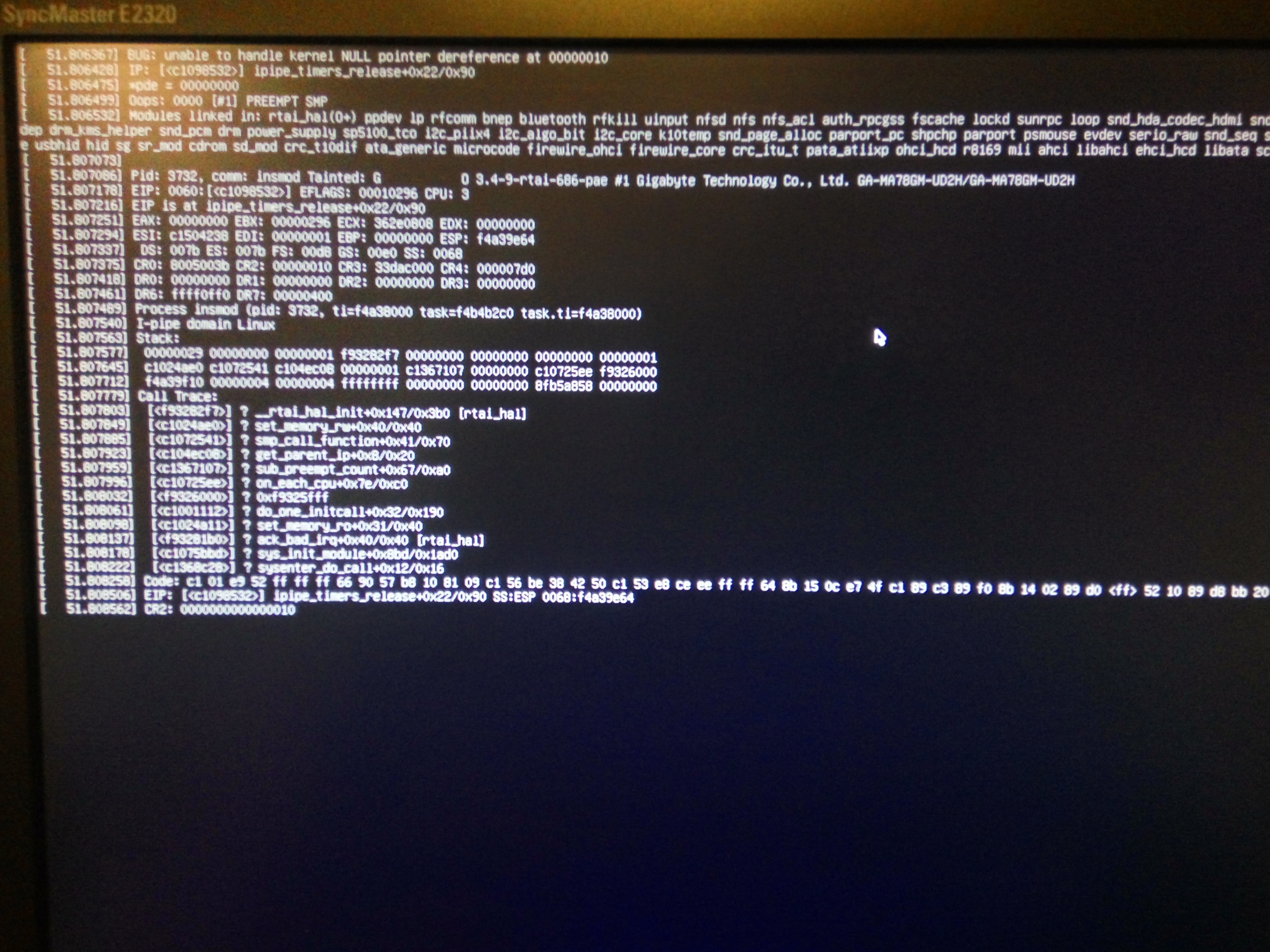

Доброго времени суток. Возникла проблема с Linuxcnc. Вот такая картина при запуске.
kernel oops.jpg (1289 просмотров) <a class='original' href='./download/file.php?id=135545&mode=view' target=_blank>Загрузить оригинал (3.22 МБ)</a>
Может кто подсказать, в какую сторону копать?

откуда это ядро взялось?

Образ дистрибутива называется "linuxcnc-2.7-wheezy". Был скачан пару лет назад по ссылкам с этого сайта.
Проблема решена. В BIOS в разделе Advanced BIOS Features отключил "AMD K8 Cool&Quiet control". После этого всё заработало нормально.
