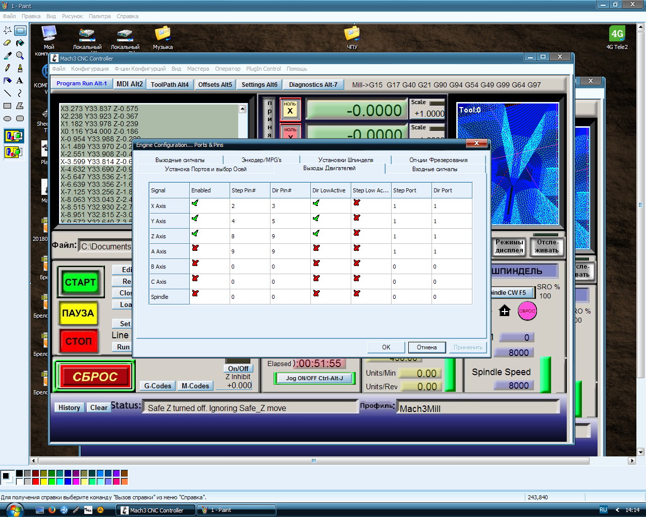

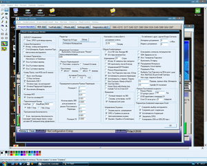

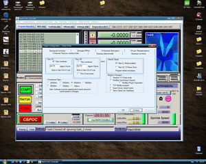

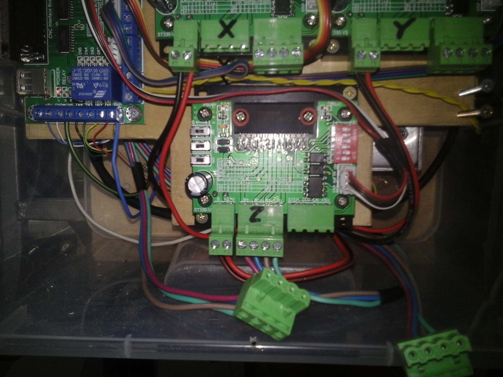

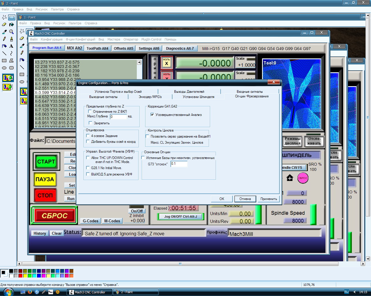

Здравствуйте уважаемые форумчане.

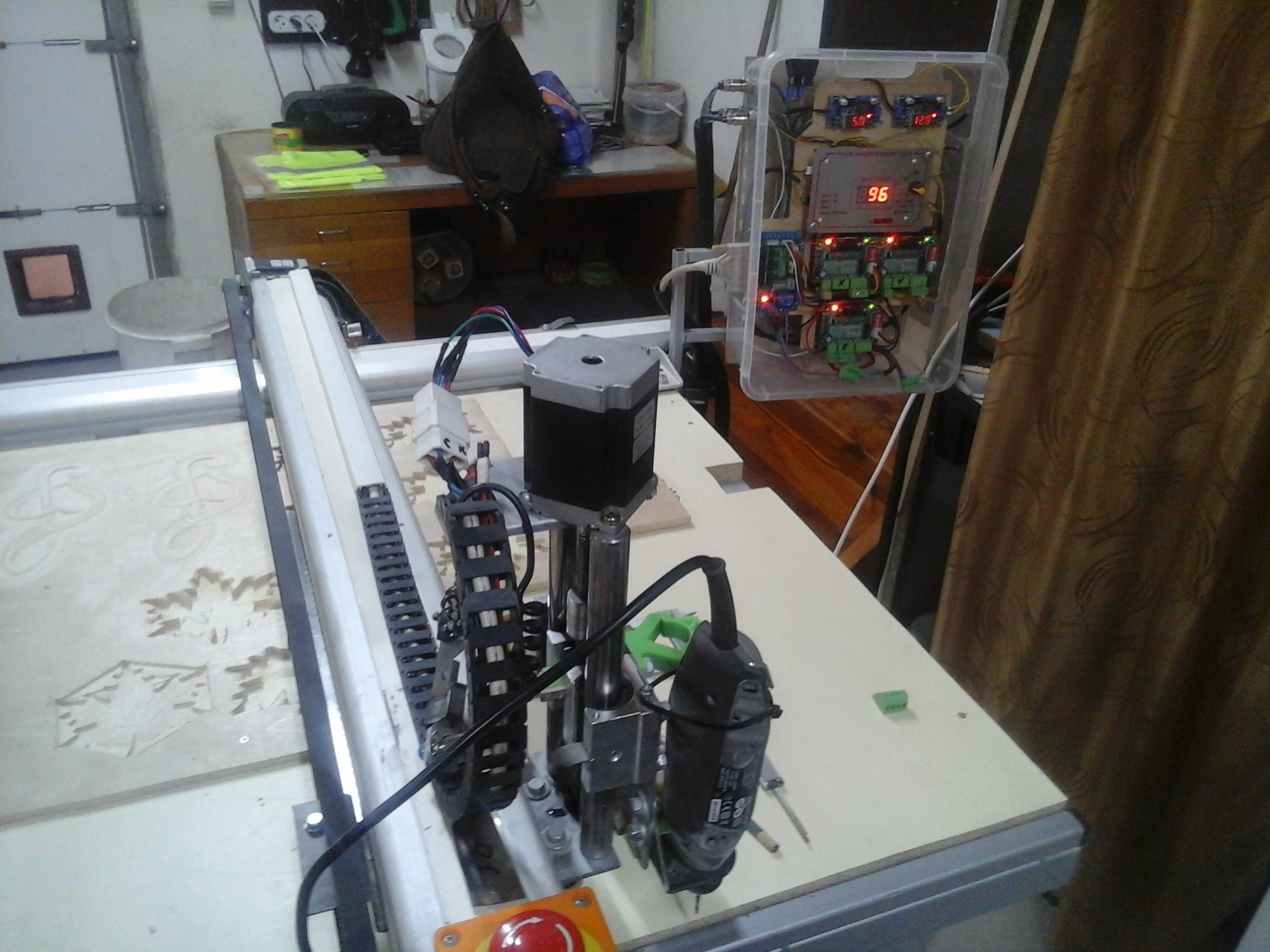

Станок хоббийный. Собрал самостоятельно из комплекта. Есть такая проблема со станком:
- в процессе резки постепенно уходит ноль оси z. Уход может быть как вверх так и вниз. Величина зависит от рельефности.
Что было проверено:
- механическая часть. С вала движка снял муфту, поставил засечку на валу. За час работы ноль ушёл более чем на 2мм.
- электрическая часть. Проверил целостность проводки от драйвера до двигателя.

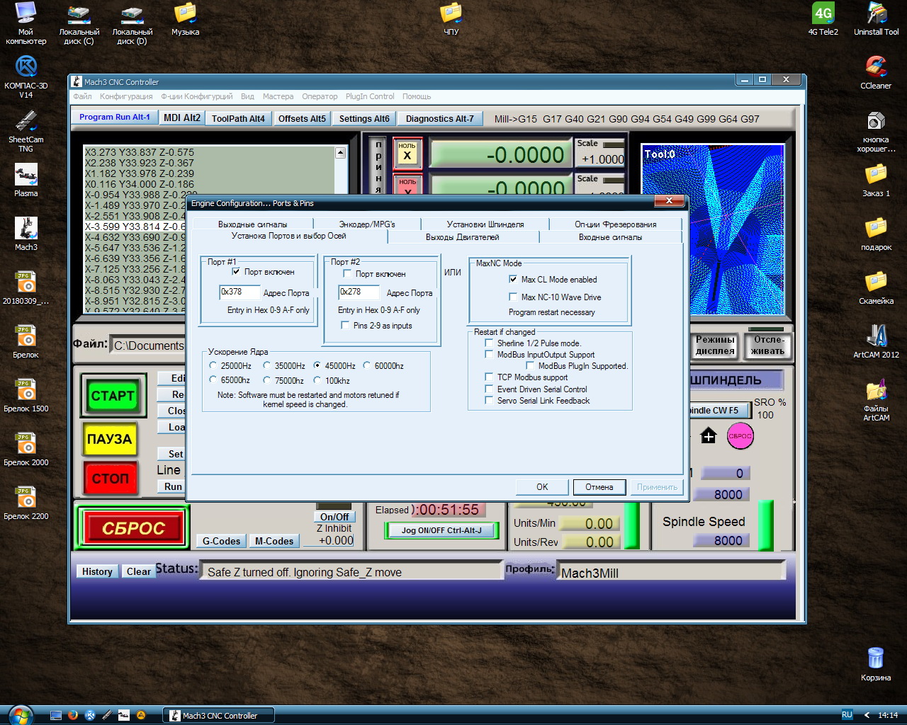

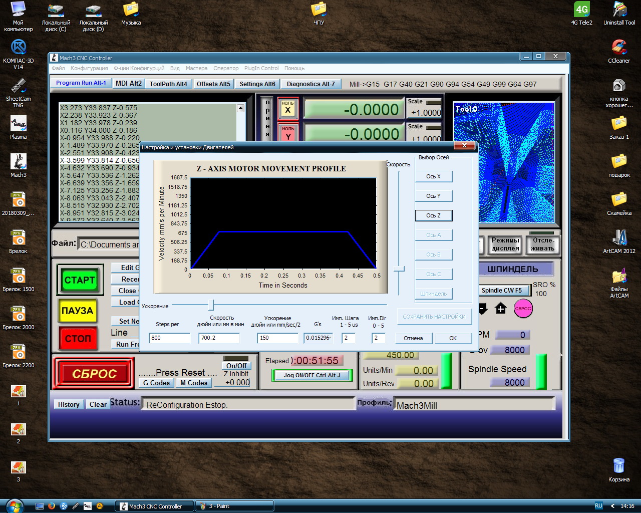

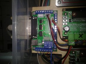

Есть одна вещь, которая смущает. В портах и пинах стоит галка на maxnc mode. Без неё моторы очень грубо работают, с вибрациями и явными пропусками шагов, но зато контроллер с драйверами соединён нормально. Икс к иксу, игрек к игреку, зед к зеду. С галочкой-же моторы работают как на роликах ютубовских, но адреса соединения драйверов и контроллера через ... Икс молчит, игрек к игреку, зед к иксу, ось А к зед.
Вот такая петрушка.
Для наглядности этого безобразия прикалываю скрины.
Буду благодарен любой помощи.

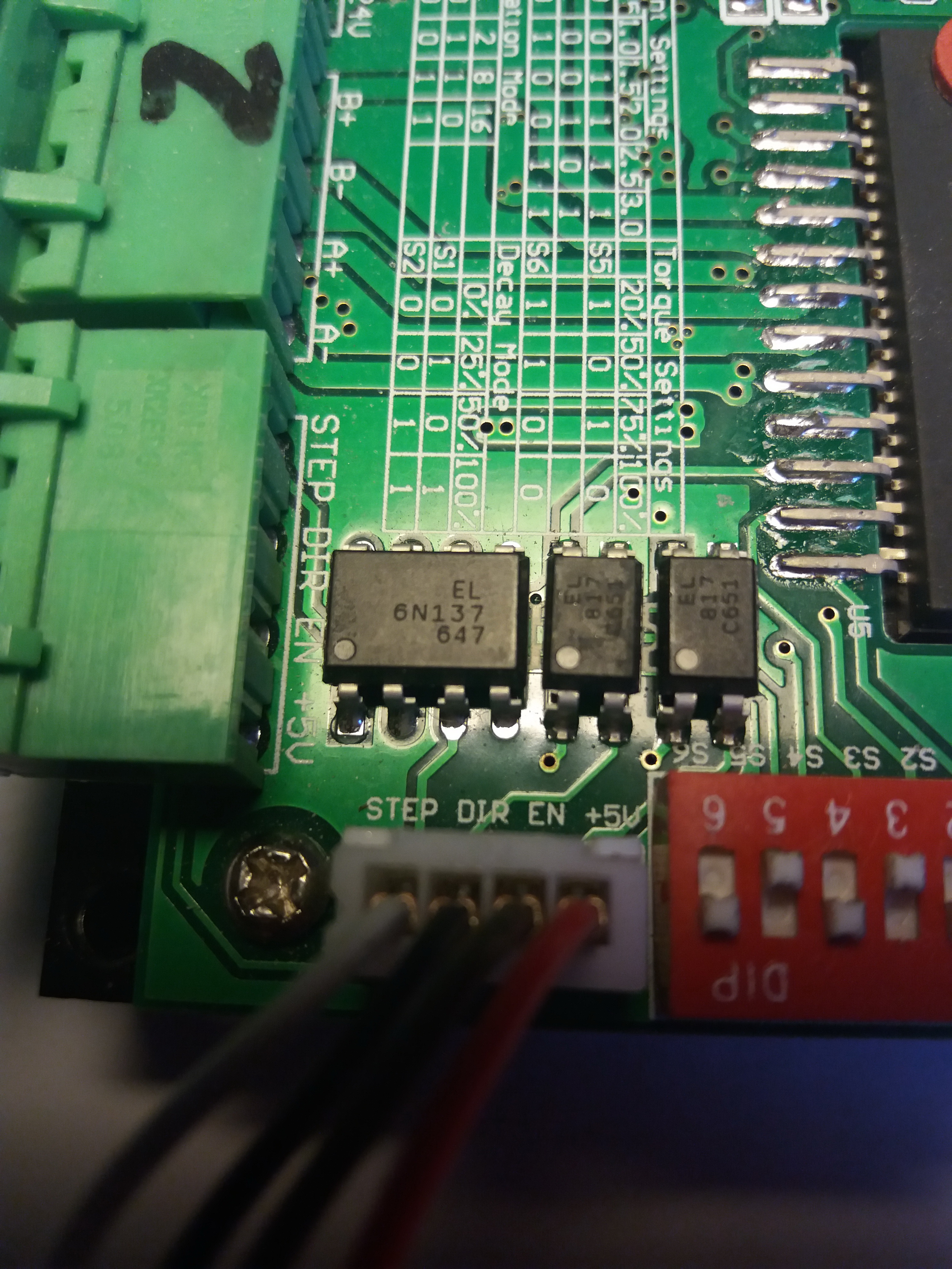

На драйверах по дир стоят медленные оптопары. Драйвера или оптопары под замену.
http://mir-cnc.ru/topic/13960-%D0%BC%D0 ... 600/page-2
Четыре ноги всегда медленные.

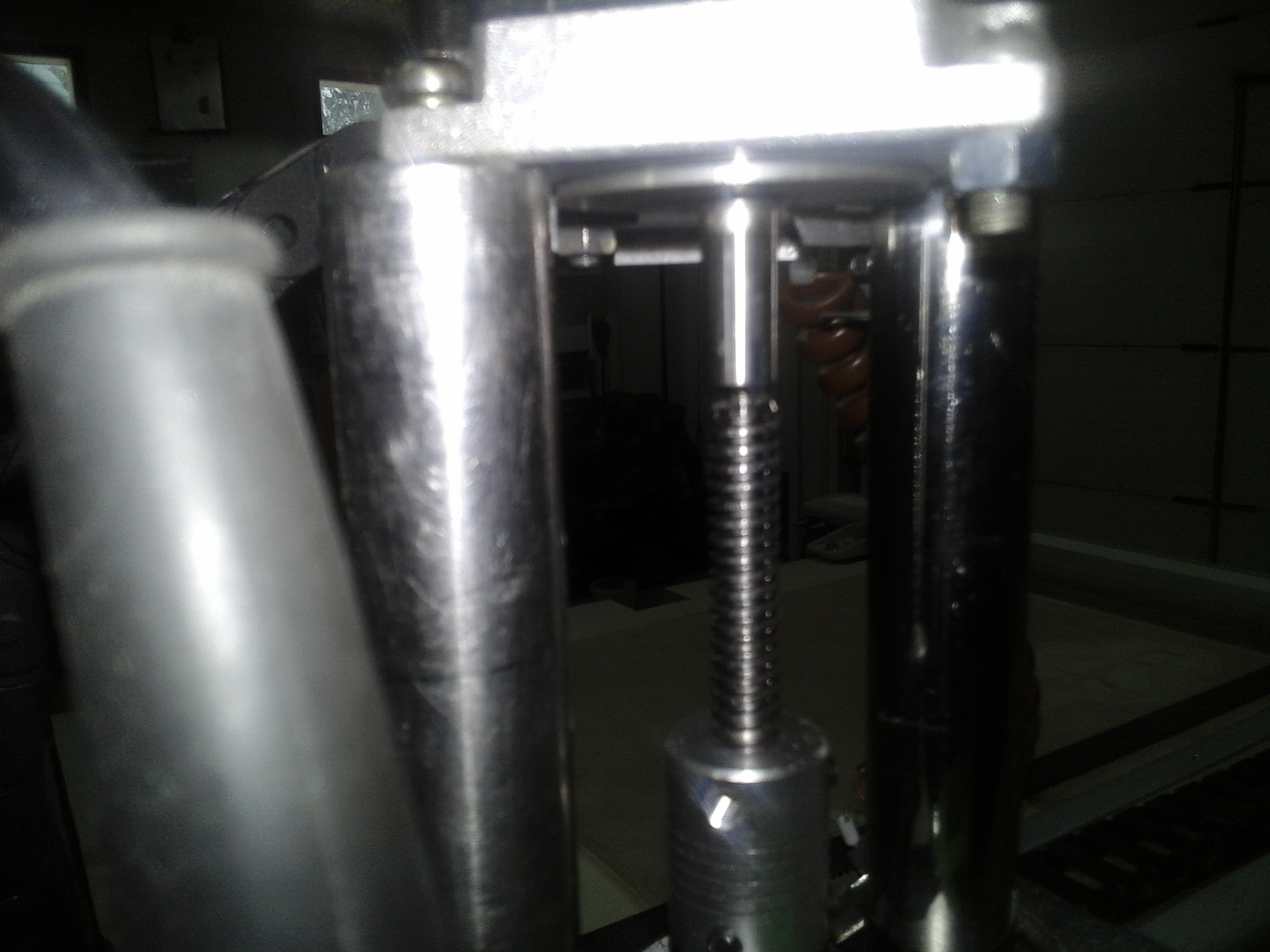

По станку - "кульмановский" станок :D По оси Z меняйте муфту или на жёсткую, или с "вставкой". "Спиральку" на выброс. Далее - проверить "шпиндель". ну или купить более вменяемый, не дающий в сеть столько помех.

megagad писал(а):По станку - "кульмановский" станок По оси Z меняйте муфту или на жёсткую, или с "вставкой". "Спиральку" на выброс. Далее - проверить "шпиндель". ну или купить более вменяемый, не дающий в сеть столько помех.
Муфта в пути. станок этот - плазморез. Ради интереса прикрутил на него гравёр. На резаке подобных проблем не было, там ось z вообще в халявном режиме работает, да и g коды покороче будут порядка на три.

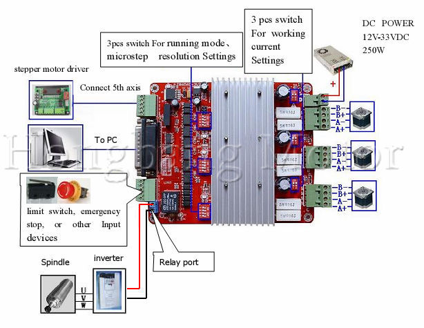

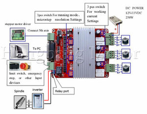

Судя по схемке этой плате не надо отдельно подтягивать 5 вольт, и можно дополнительно подоткнуть драйвер для 4 оси?

Насчет 4-й оси сказать не могу, не пробовал, а вот дополнительно тянуть 5в не надо. У меня эти платы успешно работали с внешним питанием 24-30в.

поставьте длительность импульсов по 5 мкс, попробуйте включите режим Sherline. И если уж что и менять, так это интерфейсную плату на степмастер. Емнип там задержка по DIR учтена при генерации импульсов.

Sun писал(а):Или оптопару?
6N137

Снятый драйвер оси z.

Sun писал(а):Спорить не буду, обоснуйте.
И предложения будут бесценны.
Обосную - красная плата - те-же ТБшки, что у вас но на общей плате. Просто исчезают межблочные "сопли". Если "разводку" делали по нормальному - замена произведёт к нулевому результату.
Советы я давал ранее - менять муфту и ставить развязку от "шпинделя". Для бОльшей уверенности - погонять с выключенным шпинделем и потом замерить - уйдёт ли ось.
