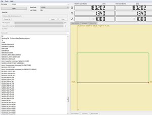

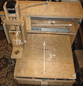

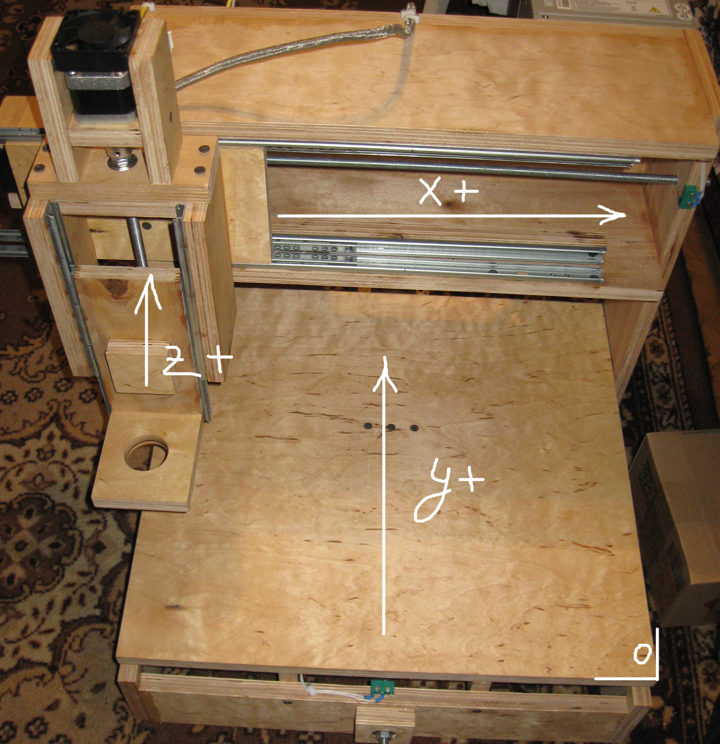

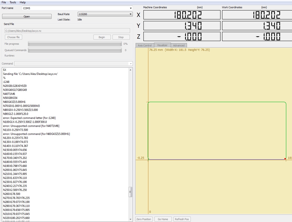

Столкнулся со следующей проблемой, при сохранении УП из арткам пробовал запустить станок: при первом же движении ось Х упирается в концевик.
Хотелось бы уточнить, в правильную ли сторону я настроил ход осей? (прикрепил картину)
Homе у меня выходит: X-1 Y-1 Z-1 (отскок концевиков на 1мм)
А вот когда запускаю УП для теста (с выключенным шилдом ШД) то вижу что координаты в Г-коде идут в + (станок то хочет в -)
Подскажите пожалуйста что подправить, настройки в grbl или же неправильно делаю УП? Заранее большое спасибо! wave

Razielle писал(а): Столкнулся со следующей проблемой, при сохранении УП из арткам пробовал запустить станок: при первом же движении ось Х упирается в концевик.
$3=5 (dir port invert mask:00000101) Выставит оси в соответствии в Вашей картинкой (если ничего не напутал)

Спасибо за внимание к теме. У меня сейчас $3=1 именно в те стороны, как я показал на картинке (0 там где и отмечено, левый верхний угол относительно инструмента) или я что-то не понимаю? Читал что вроде рабочая зона это всё то что в минусе (то есть во время фрезеровки, фреза идет от 0 до -X -Y -Z)

Razielle писал(а):Спасибо за внимание к теме. У меня сейчас $3=1 именно в те стороны, как я показал на картинке (0 там где и отмечено, левый верхний угол относительно инструмента) или я что-то не понимаю? Читал что вроде рабочая зона это всё то что в минусе (то есть во время фрезеровки, фреза идет от 0 до -X -Y -Z)
Рабочая зона как правило по X и Y находится в + ,хотя смотря где в арткаме (как пример программы) расположен объект относительно 0. то есть создавая заготовку в арткаме выбирайте тот угол нулевой точки где у вас ноль на станке.
Для более правильного направления вам всетаки нужно инверсировать ось Х и тогда 0 станет там где у вас отмечено на картинке. Полусится что у вас будет $3=0

Значит 0 на станке в принципе можно делать где угодно, т.к. в арткаме потом всёравно можно выбрать 1 из 4 углов?
просто уже нарисовал модель, вроде всё норм, симулирует вроде тоже ок, а вот станина не хочет хавать((
Так у меня 0 и встает туда где отмечен 0 на картинке, только + координаты недоступны.
Если верить описанию, то $22 ищет концевики в +Z/+X/+Y (имхо как я и настраивал, тогда выходит что рабочая зона всё что меньше 0)

Посмотрел ваши файлы, все правильно, 0 в модели указан неправильно. Это первое, второе в арткаме выбирать 0 в нижнем правом углу, тогда х будт работать в -
Вы в каком арткаме рисовали, мой Арткам 2017 не захотел открывать файл.
Далее в арткаме в вашей модели зайдите в меню: Модель -> Задать нулевую точку и выбирете из списка какая вам нужна.
При вашей конструкции датчиков 0 ось х будет работать в -. тут нужно посоображать как лучше поступить. (мое мнение переставить дачик 0 на другую сторону и инвертировать ось Х $3=0)
Еще один не маловажный момент. Откатывайтесь от датчиков 0 не менее чем на диаметр установленной фрезы.

Даже если инвертирую Х (в начале так и было) то все равно Х идет в "-", только что еще раз попробовал (концевики у меня с обоих сторон, даже на Z). Значит придется поиграться с углами в арткаме. Модель делал в ArtCAM Pro 9. Сначала пробовал экспортировать .dxf с корела, но контура получались не сплошными, а так как заготовка не сложная решил нарисовать прямо в арткаме. Еще по Z глюк, ставлю безопасную высоту 20мм, так УП пытается поднять ось Z в +20 (хотя в моём понимании должно быть -110 крайняя точка, высота заготовки 32мм и 20мм безопасного должно выйти -98 для безопасного и -78 для первого прохода). Чёт моя самооценка сильно начала падать после тестовых УП из арткама (станок распилить и собрать легче было) :(

Есть машинная система координат, есть рабочая. Цикл Home инициализирует машинную систему координат.
Рабочую вы должны сами настроить.
Смотрим, где в модели начало системы координат, например левый нижний угол. Отмечаете на заготовке этот угол и направление осей как в модели, размещаете заготовку на станке. Заготовка должна помещаться в рабочей области станка и направление осей совпадать с осями на станке. Кнопками ручного перемещения подводите фрезу по ХУ к этой метке. Обнуляете координаты ХУ (есть специальные кнопки).
Потом настраиваете по Z. В модели начало координат по Z обычно указывают или верхнюю грань заготовки или нижнюю (фактически это уровень рабочего стола). Соответственно опускаете фрезу по Z до касания заготовки или стола.
Сначала кнопками, последний миллиметр можно вручную подкрутить ШД. Можно между столом и фрезой оставить небольшой зазор на толщину бумажного листа, чтобы стол не резало. Обнуляете Z.
Теперь рабочие координаты на вашем станке совпадают с координатами в модели.
В модели удобней указывать за начало координат тот угол в который у вас настроен HOME на станке. Не принципиально, но меньше придется гонять вручную.
При раскрое, Z=0 в модели указывать нижнюю грань (поверхность стола). Меньше вероятности, что порежете стол.

Огромнейшее вам спасибо, уважаемый rlan! Убивал мозг 2 дня, после прочтения вашего сообщения и спустя 15 минут, станок поёт))
