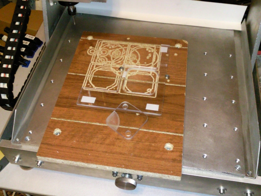

А может ну нафик эти Inkscape и Gcodetools?.. :hehehe:
SNC00286.jpg (102912 просмотров) <a class='original' href='./download/file.php?id=7414&mode=view' target=_blank>Загрузить оригинал (282.95 КБ)</a>
Всё сделано исключительно в линуксе.

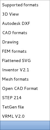

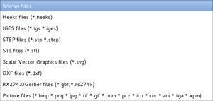

Я после видеоурока на украинском вроде разобрался как в нём рисовать. Попробую по этой технологии сделать "щетку" от стружки на шпиндель.
Inkscape конечно попонятнее будет, но из-за того, что в нём объекты нельзя позиционировать относительно их центров просто нереально делать чертежи посложней, приходится сидеть с калькулятором и помнить все поправки и смещения.
SVG поддерживает.

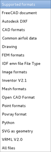

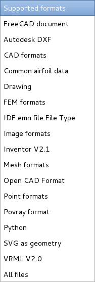

FreeCAD умеет читать форматы:
freecad-imp.png (102880 просмотров) <a class='original' href='./download/file.php?id=7423&mode=view' target=_blank>Загрузить оригинал (16.38 КБ)</a>
Умеет экспортировать в форматы:

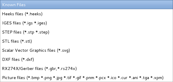

HeeksCAD понимает форматы:
heekscad-imp.png (102880 просмотров) <a class='original' href='./download/file.php?id=7425&mode=view' target=_blank>Загрузить оригинал (17.41 КБ)</a>
