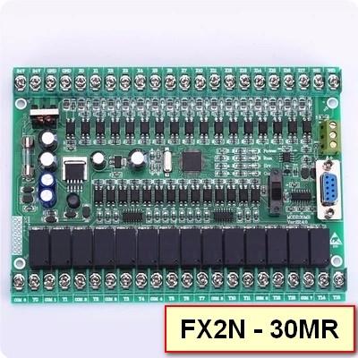

Уважаемые знатоки! Недавно начал заниматься чпу, по заданию заказчика занимаюсь модернизацией станка. В силу определенных обстоятельств, а именно скудного финансирования, к Kflop'у в качестве замены Konnect был приобретен китайский клон ПЛК FX2N-30mr, для чего установлен конвертер интерфейса rs232->rs484; общаются два этих прекрасных парня по протоколу MODBUS. И все вроде бы замечательно, но больше 32 виртуальных битов из VirtualExpandedBits нулевого диапазона (т.е. VirtualBitsEx[0]) у меня использовать не получается. С кодом проблем нет, все компилируется и работает, но ровно до 1055 бита. Дальше - ну или ересь, или никак. Изменение скорости передачи и прочего эффекта не дало. Причем если использовать в дополнение к диапазону 1024-1055 "VirtualBitsEx[0]" диапазон 48-63 "VirtualBits" вместо "VirtualBitsEx[1]" то все хорошо, все работает, значит проблема не на моей стороне (я про код).
Открыв файл PC-DSP.h в папке DSP_Kflop нашел интересную строчку "int VirtualBitsEx0; // only upload 32 1024 Expanded Virtual Bits". Добавление строки "int VirtualBitsEx1" не дало ничего.
Помогите пожалуйста победить эту зверюгу! Хочу больше виртуальных битов!

В общем, по итогам дня:
- выхода работают;
- входа НЕ работают.
Хочу отметить, на станке решили пока обойтись без чтения входов PLC, благо их на Kanalog'е хватает. НО нужно разобраться с этой проблемой принципиально, для того чтобы в будущем можно было использовать любые PLC поддерживающие Modbus протокол.
Возможная причина - недоработка программы. Каюсь, так хотелось попробовать, что не стал до конца разбираться в оригинальной программе.
В результате нехитрых операций с кодом, было получено следующее сообщение
"ModbusMaster_Retry:4
Failed Monitor message 0
ModbusMaster_NextCmd(11)
ModbusMaster_Send(0)
List:0 ConnectIndex:1 MonitorIndex:0
Checksum: Theirs:AAD7 Mine:BCB3, 44 chars
Error=10, -0.009772"
Это говорит о том, что скорее всего какая-то неполадка с операцией формирования CRC-суммы. Буду разбираться дальше, как говорится, дорогу осилит идущий.

aftaev, да, идея хорошая. Чуть позже напишу Тому, что по этому поводу он думает. Но хочу пока попробовать сам разобраться с формированием CRC суммы, так как несмотря на то, что контроллер абсолютно китайский, проверка его Termit'ом показала, что ответные сообщения приходят с корректной суммой, то есть проблема не в нем. Да и CRC сумма меняется при включении и выключении битов выходов, значит проблема со стороны программы. И код ошибки соответствует "INTERROR_CHECKSUM ". В общем, надо еще поизучать.

ОТЛИЧИЕ ОТ СТАРОГО В СТРОКЕ 391 вместо "case 0x04:" читать "case 0x01:"

ПРОБЛЕМА РЕШЕНА! ВХОДА И ВЫХОДА РАБОТАЮТ! КИТАЙЦЫ - ЗАСРАНЦЫ!
