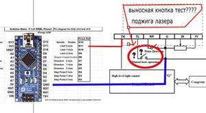

Правильно ли я нарисовал схему подключения и для чего выключатель TL+G

TL -поджиг лазера логическим нолём.
ТН - поджиг лазера логической единицей. В принципе входы равнозначны, но инверсны друг другу.
Оба этих входа могут использоваться как для управления лазером контроллером, так и для ручного поджига.

Спасибо, а схема верна или нет просто на других контроллерах подтягивается еще +5v .
Ещё минусовой провод СО2 трубы какой длину можно ,хочу блок розжига разместить за станком а Милиамперметр на панели под рукой
