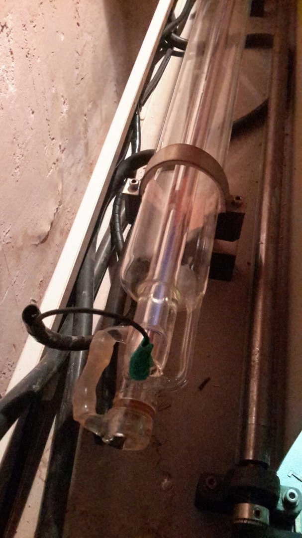

Новый блок питания работает некорректно
Сообщение Токолош »
Лазерный станок MINIMO0503, трубка 50вт, поле 50 на 30 см. Стала падать мощность через 2-3 минуты после начала резки, после некоторых разбирательств решила, что проблема в блоке питания. Купила новый. Подключаю все по схеме, включаю станок (по очереди: питание станка, свет и т.д.), начинает работать насос, вентилятор в блоке питания и вытяжка, и когда включаю панель управления лампа начинает мигать на очень слабой мощности (даже на бумаге след не остается). На "тест" и "пуск" никак не реагирует. Что это может быть и как разораться с данной проблемой?
Читала подобные темы, но именно такой не нашла. Охлаждение идет водой через обычный насос.
На старом блоке питания лампа не мигает, мощность выдает нормальную в первое время после включения (визуально, специальных измерителей у меня нет), потом мощность падает (опять таки - визуально по качеству резки).
лазер.jpg (940 просмотров) <a class='original' href='./download/file.php?id=134250&mode=view' target=_blank>Загрузить оригинал (125.45 КБ)</a>
