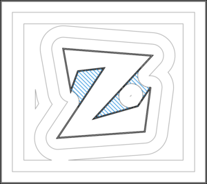

Вроде не нашёл обсуждения такой темы. Собственно, как? Надо толстой фрезой снять черновое, а потом сменить фрезу и снять начисто.
Что делать с изображением в Inkscape и как сделать УП в gcodetools? Самое не понятное здесь -- как вычислить площадь/объём того, что ещё не сняла первая фреза, но должна снять вторая.
Inkscape, gcodetools и два инструмента

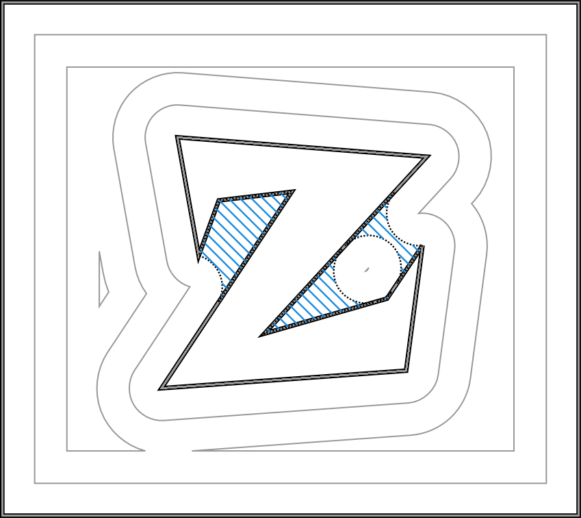

делаешь оффсет на радиус большой фрезы, потом обратный оффсет на ту же величину. Увидишь карманы, в которые не залезла большая фреза. Эти карманы и обрабатываешь маленькой плюс принудительный проход по контуру.
Вот, например - серый путь - большая фреза (4мм), синий - малая (0.5мм)

Допустим, надо высверлить квадрат. В терминах Inkscape сделать offset -- это применить динамическое вытягивание? Или что-то другое?Steel.ne писал(а):делаешь оффсет на радиус большой фрезы,
Дальше, видимо, надо произвести какое-то действие, чтобы обратный оффсет не привёл просто к изначальному изображению.
Steel.ne писал(а):потом обратный оффсет на ту же величину. Увидишь карманы, в которые не залезла большая фреза. Эти карманы и обрабатываешь маленькой плюс принудительный проход по контуру.

Как получить серый путь, -- кажется, понимаю. Только не вижу здесь оффсета.Steel.ne писал(а):Вот, например - серый путь - большая фреза (4мм), синий - малая (0.5мм)

да, вытягивание. когда будешь делать первое вытягивание - оно скруглит углы. Потом преобразуешь вытяжку в контур и вытягиваешь ее в обратном направлении на ту же величину. Понятно, что там где фреза прошлась вплотную к контуру, там вытяжки совпадут, а где нет - вот там и будет разница.
Если пошагово - берешь контур
Слои - дублировать активный слой (чтобы не порепать оригинальный контур)
Контур - Динамическая втяжка
Правка - редактор XML - задаешь величину втяжки
Контур - Оконтурить объект (превращаешь втяжку в контур)
Правка - редактор XML - задаешь величину втяжки с обратным знаком
отмечаешь оба контура - оригинальный и модифицированный втяжками
Контур - исключающее ИЛИ - остаются только карманы, в которые не попала большая фреза.

если первоначальный контур достаточно сложный, то втяжка может дать разного рода артефакты. Ну их придется вычистить, обычно они и так заметны.
Второй вариант, попроще, но подольше в обработке - просто сделать вокруг контура вытяжку на размер радиуса фрезы и всю ее обработать малой фрезой. Да, какую-то часть работы малая фреза будет впустую воздух гонять, но гораздо проще в плане работы с контурами.

Вот спасибо тебе, добрый человек! Всё понял. Ура!Steel.ne писал(а):Если пошагово - берешь контур...
