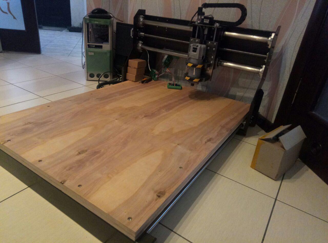

Здравствуйте. Помогите новичку . Купил станок самодельный в человека который обещал скинуть настройки мач3 и не выходит на связь.
Теперь не знаю как настроить, инструкций никаких нету. Путем проб и ошибок двигатели дали о себе знать. Когда двигаешь стрелками в МАЧ3 то они просто пищат(громко!!!) но не крутят. Слышно ускорение , замедление, но не крутит. И еще крутят только когда ШВП свободно вращается рукой. Если включить Enable в OutPut Signal то швп происходит щелчек (я так понял двигатели включаются) очень туго вращается, и тогда при нажатии стрелок ничего не происходит. Что делать, куда копать ?? Буду рад любой помощи..

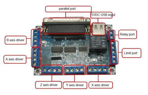

Активируй. Фото можно на форум выкладывать.

Активировал, никакой реакции ((( Только пищат моторы при нажатии клавиш.

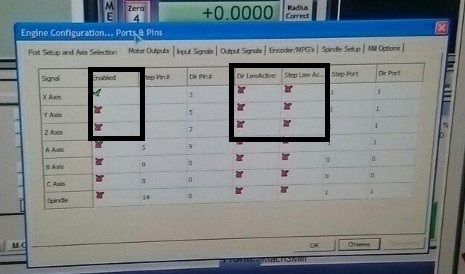

Степ и дир пульс попробовать поставить 1. И скорость уменьшить.

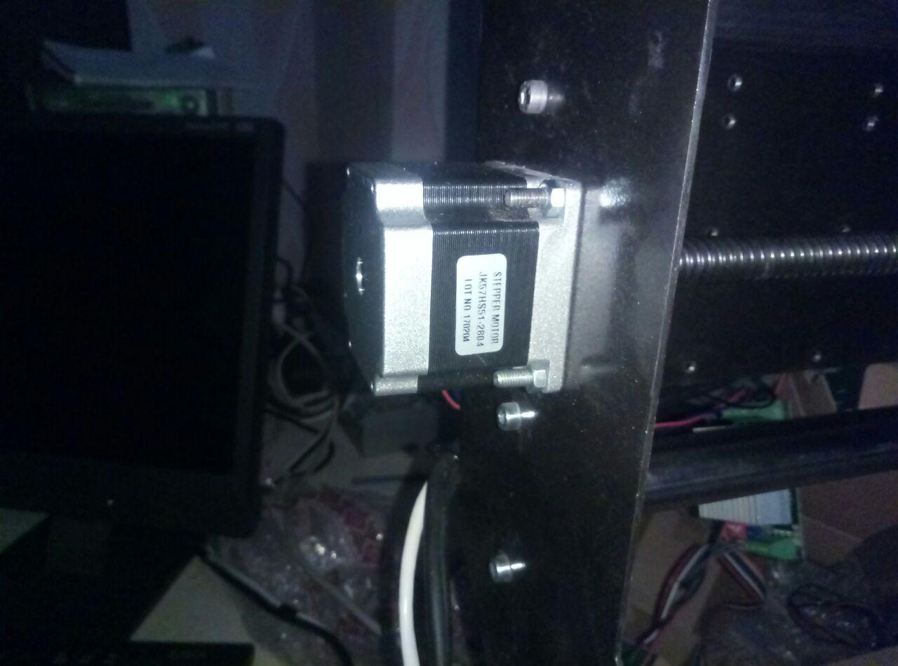

да нет, не работает (((. походу там все неправильно подключено
Покупал черех ОЛХ, походу обманули. Не выходят на связь, подключено не привильно, гайки для ШВП какие то пластиковые (см. фото) , да и сама конструкция не вызывает доверия. См фото, что скажете ?
вот его ссылка на станок (это фото станка который он мне прислал!!!) . люди не ведитесь, человек обманывает
https://www.olx.ua/obyavlenie/frezernyy ... yrt9V.html
была у меня еще плата с драйверами, подключил , работает. Но только два двигателя, подключаешь третий - перестает работать ВСЕ !!! Отключаешь первый, работает третий и второй.. и т.д. Такое ощущение что силы тока не достаточно. Там блок питания 6А. Двигатели см фото. Нужно докупать еще один блок питания или как ?

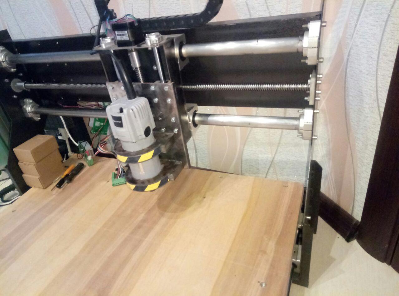

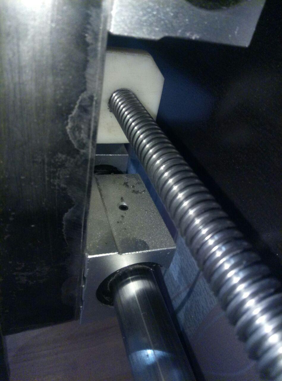

1) на осях не ШВП, а обычная "трапеция"(трапецеидальный винт) с обычными капролоновыми гайками.
2) линейные подшипники для "вала на опоре" надеты на обычные круглые валы - смысла ноль, но уже этот факт говорит о "слепила из того, что было"
3) толщина металла стоек портала просто улёт - сколько там? 3мм или тоньше? На таких стойках его небось шатает при любом чихе?
По "настройкам" - для начала разберитесь с самим станком БЕЗ питания ;) Чтоб оси ходили ПЛАВНО, не заедали.
Далее - ищите у китайцев похожую на вашу платку и смотрите там таблички контактов куда какой пин ЛПТ приходит.
Далее - если "зюззит" но не едет - либо мало тока на движки приходит. либо большая частота. Либо движки "не тянут" нагрузку.
НО - я-бы на вашем месте сдал это чудо обратно умельцу и потребовал деньги назад.

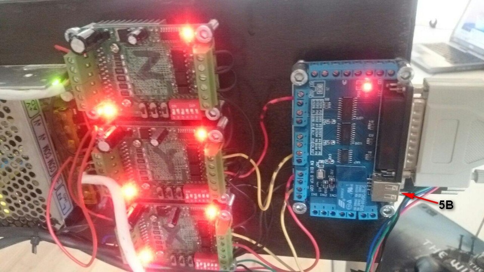

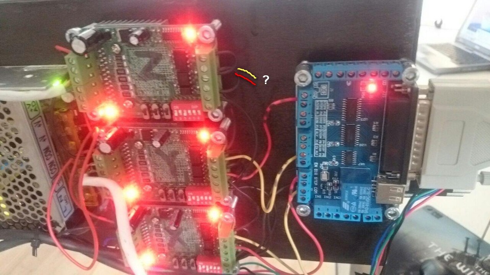

На первом фото на драйвер оси Z провода не подключены, может специально, как раз из-за того что блок питания не тянет, хз.
Ещё будет жужжать если двигатель неправильно подключить, четыре провода.
А так, в предыдущем посте уже всё написали.

br_lpt.pdf
плата расширения
(1.85 МБ) 648 скачиваний
Номера пинов в табличке есть на плате.
Тут описание драйверов и по подключению койчего:
http://www.progdron.com/22-shild/305-dr ... -tb6560-v2

Там по ходу по Х вообще трубы стоят ( смотрятся как-то странно для валов, может поетому каретки для вклов на опоре), по Z не видно, но впечатление 12мм валы - просто АХ, драйвера хоть и не фонтан, но работать будут, просто правильно настроить надо, главное все операции делать с выключенным питанием, горят быстро и легко при неправильных манипуляциях ( совет для всех драйверов )

Так может может сначала пробовать крутить моторы, отсоединив их от винта?

И питания на плату не видать что-то.

Выслал по почте без предоплате. Сильно не разбирался там на почте - станок как станок (упакован был скотчем). Дома когда распаковал то понял что что то не так.
Первое что обнаружил - отсутствие половины болтов крепления (подишпники, моторы на два болта крепились). Остальные болтались не прикручены.
второе - это не валы на Х а трубы какие то (что с ними делать ???)
третье - электроника не работает (подключил другую плату - работает, но только с 2-мя двигателями)
четвертое - винты с капролоновой гайкой в которых приличный люфт (что с ними делать???)
Ну человека незнаю как уже найти, буду вычислять !!!
Скажите, можно ли довести этот станок до толку что бы можно на нем нормально работать ? что именно заменить, добавить ?? Можно ли на эти ШВП купить нормальную гайку ???
За станок 1200$ отдал

Евжений писал(а):И питания на плату не видать что-то.
вы имеете ввиду ЮСБ ??? Она без ЮСБ не работает ?

fizik2018 писал(а):Она без ЮСБ не работает ?
По юсб питание пять вольт подаваться должно, всё остальное по лпт. Но странно что без юсб диод горит.

Можешь кстати отключить енейбл провода совсем, у меня с ними вообще не вышло запустить такую плату, а без них все отлично, ну и да, питание 5в (юсб) обязательно нужно, там и релюха на них подвязана. Ну и реши что тебе от станка требуется, но то что фуфло подсунули - 100%, надо было сначала тут спросить, а потом брать. (Если есть возможность делай возврат, пиши на сайт и тд)

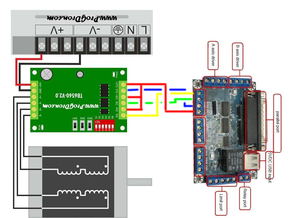

В общем как-то так)) Надеюсь ничего не напутал.
Вообще первый шаг это попытаться сдать его обратно.
Валы можно поменять, они недорогие.

По переключалкам на драйверах (судя по фото в первом посте):
ток рабочий выставлен на максимум, 3А;
ток удержания при простое выставлен на 20% от предыдущего параметра;
деление шага 1/16, т.е. 3200 импульсов на оборот. 3200 разделить на 4 (4 это шаг винта в мм, надо уточнить)=800 это импульсы на 1 мм. Их в motor tuning вписываем.
скорость спада тока 100%;
На всех драйверах одинаково стоят.

Большое спасибо за схемку , как раз то что искал !!!! завтра буду подсоединять

Скажите, хотя бы 2Д разные контрукторы и светильники с фанеры он потянет ??? Я уже не говорю про 3д резку.
megagad писал(а):3) толщина металла стоек портала просто улёт - сколько там? 3мм или тоньше? На таких стойках его небось шатает при любом чихе?
замерял - толщина мателла 2 мм !!!
