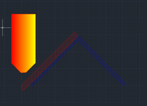

всем привет!
имеем плазморез, генератор плазмы hypertherm maxpro200. в описании производителем заявлено, что при режиме 200А он может резать под углом 45 градусов. нам надо вырезать пластину, где одна грань будет под углом.
пробуем резать с включеным контролем высоты (THC ON) - за счет того, что дуга идет вбок , а не вертикально вниз и металл ведет от нагрева, контроль высоты тянет резак вверх по оси Z, за счет этого получаем неровный рез.
если отключить контроль высоты то резак идет ровно, но за счет того, что металл всеравно ведет от перегрева, получаем неровный рез, как и в первом случае.
вырезали ровный прямоугольник.повернули его на 45 закрепив сваркой к большому уголку (стоит ребров вверх), резак вертикально вниз. т.о. имеем рез 45градусов, но толи опять ведет металл (+ лист не идеально ровный), толи както странно отрабатывает ТНС, в итоге рез "съезжает" и в некоторых местах угол нормальный но потом смещается и имеем такой профиль:
Снимок.PNG (1329 просмотров) <a class='original' href='./download/file.php?id=133905&mode=view' target=_blank>Загрузить оригинал (42.69 КБ)</a>
в связи с этим вопрос - кто-нибудь пробовал резку под углом и как боролись с описанными мной проблемами?
