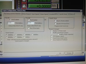

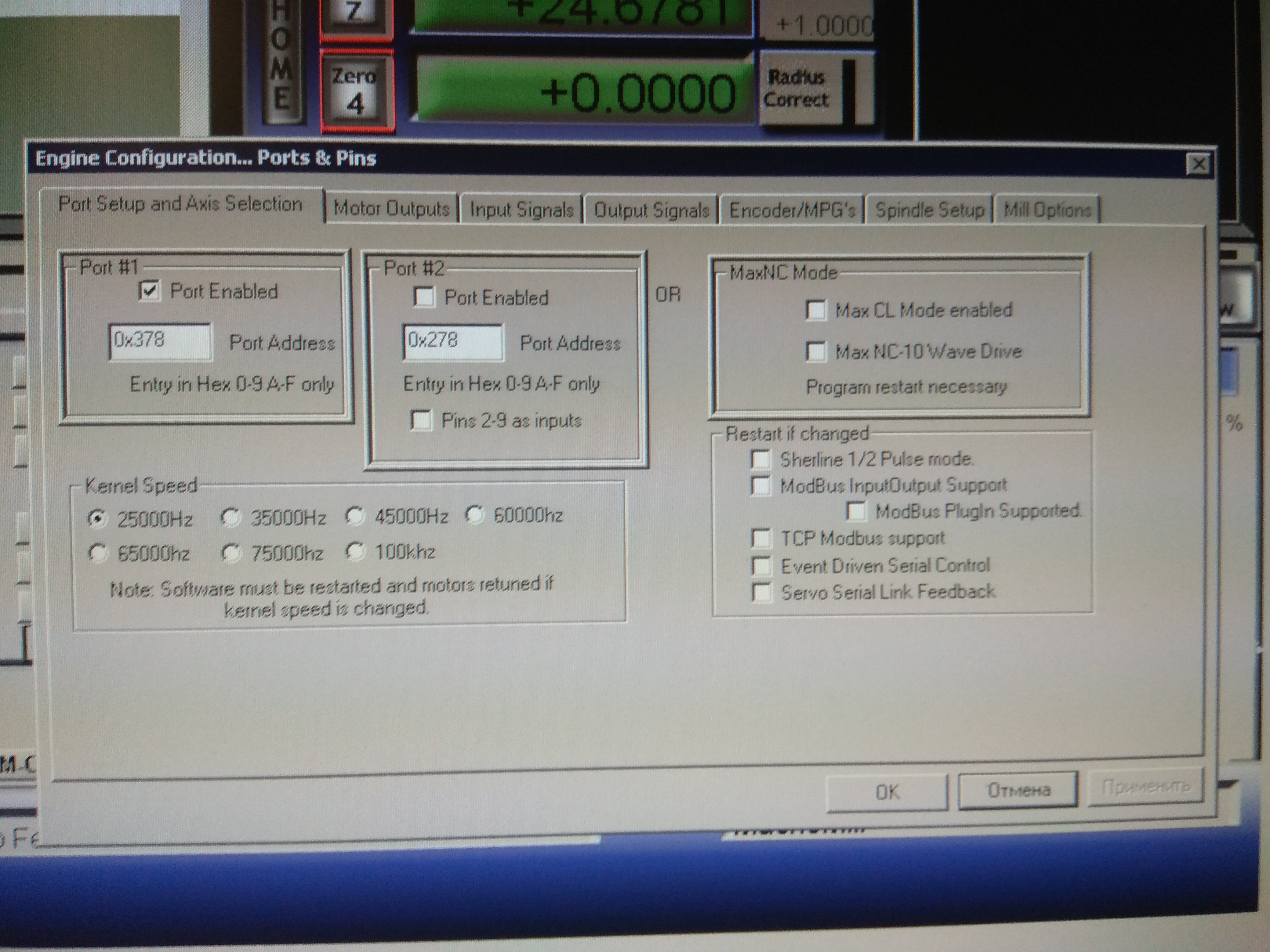

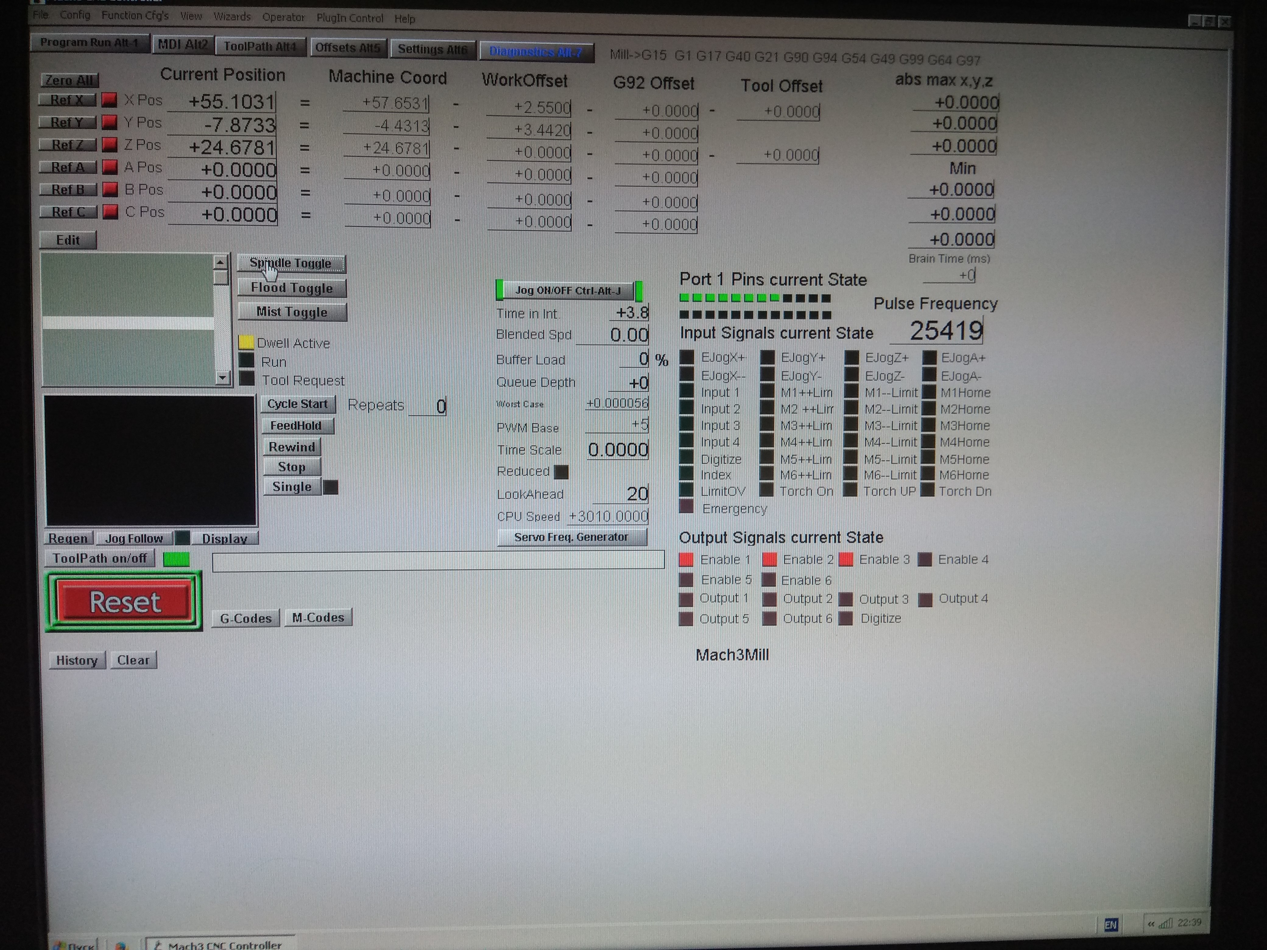

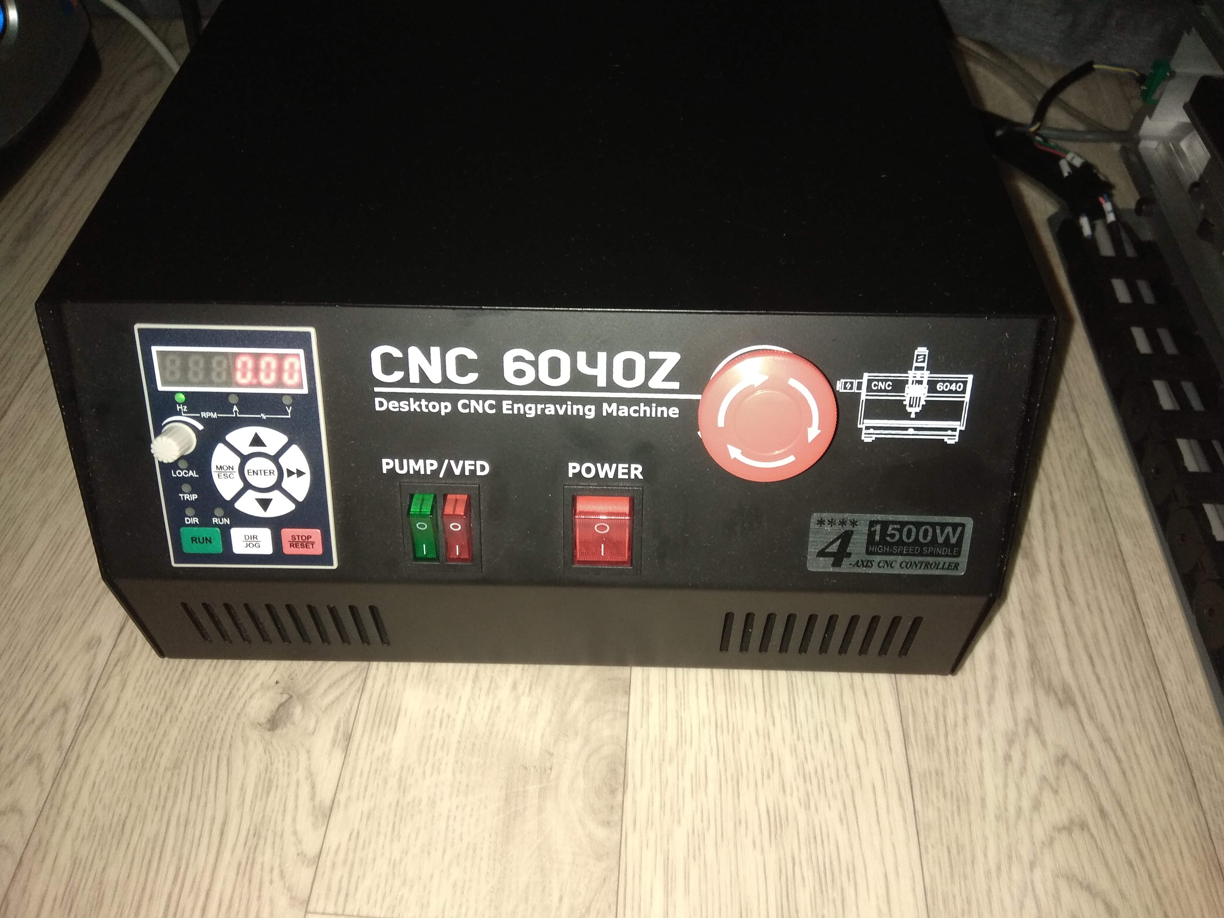

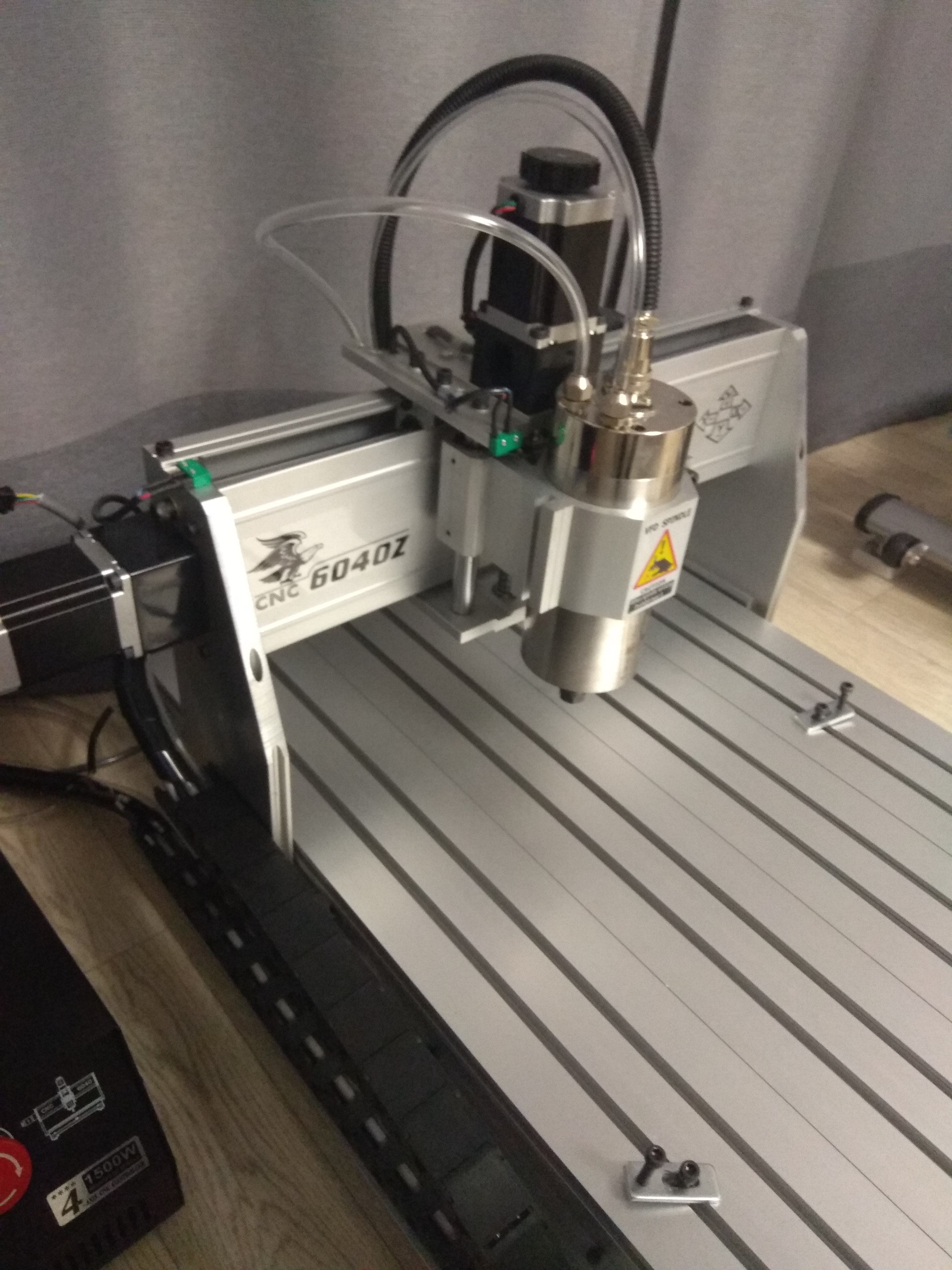

Купил станок китайский все работает, настроил оси, лимиты, концевики. Шпиндель от механически работает, а программно нет!!!китайцы выслали настройки частотника(на панельке) сделал все по ним - перестал включаться от рукоятки и так же программно. Вообщем помогите настроить. Интуитивно понимаю mach не видит шпиндель. Если есть у кого нибудь такой частотник подскажите или скажите где посмотреть.
IMG_20180228_223750.jpg (3340 просмотров) <a class='original' href='./download/file.php?id=133532&mode=view' target=_blank>Загрузить оригинал (1.61 МБ)</a>
IMG_20180228_223840.jpg (3340 просмотров) <a class='original' href='./download/file.php?id=133533&mode=view' target=_blank>Загрузить оригинал (3.22 МБ)</a>
IMG_20180228_223858.jpg (3340 просмотров) <a class='original' href='./download/file.php?id=133534&mode=view' target=_blank>Загрузить оригинал (2.01 МБ)</a>
IMG_20180228_223830.jpg (3340 просмотров) <a class='original' href='./download/file.php?id=133535&mode=view' target=_blank>Загрузить оригинал (1.79 МБ)</a>
IMG_20180228_223850.jpg (3340 просмотров) <a class='original' href='./download/file.php?id=133536&mode=view' target=_blank>Загрузить оригинал (3.66 МБ)</a>
IMG_20180228_223916.jpg (3340 просмотров) <a class='original' href='./download/file.php?id=133537&mode=view' target=_blank>Загрузить оригинал (2.39 МБ)</a>

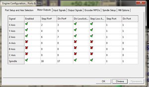

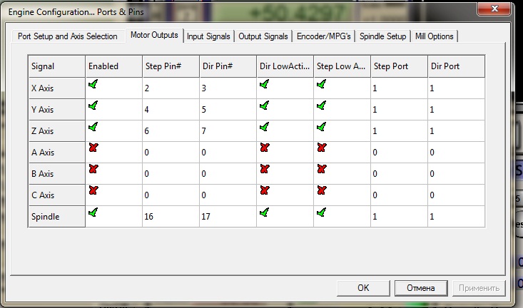

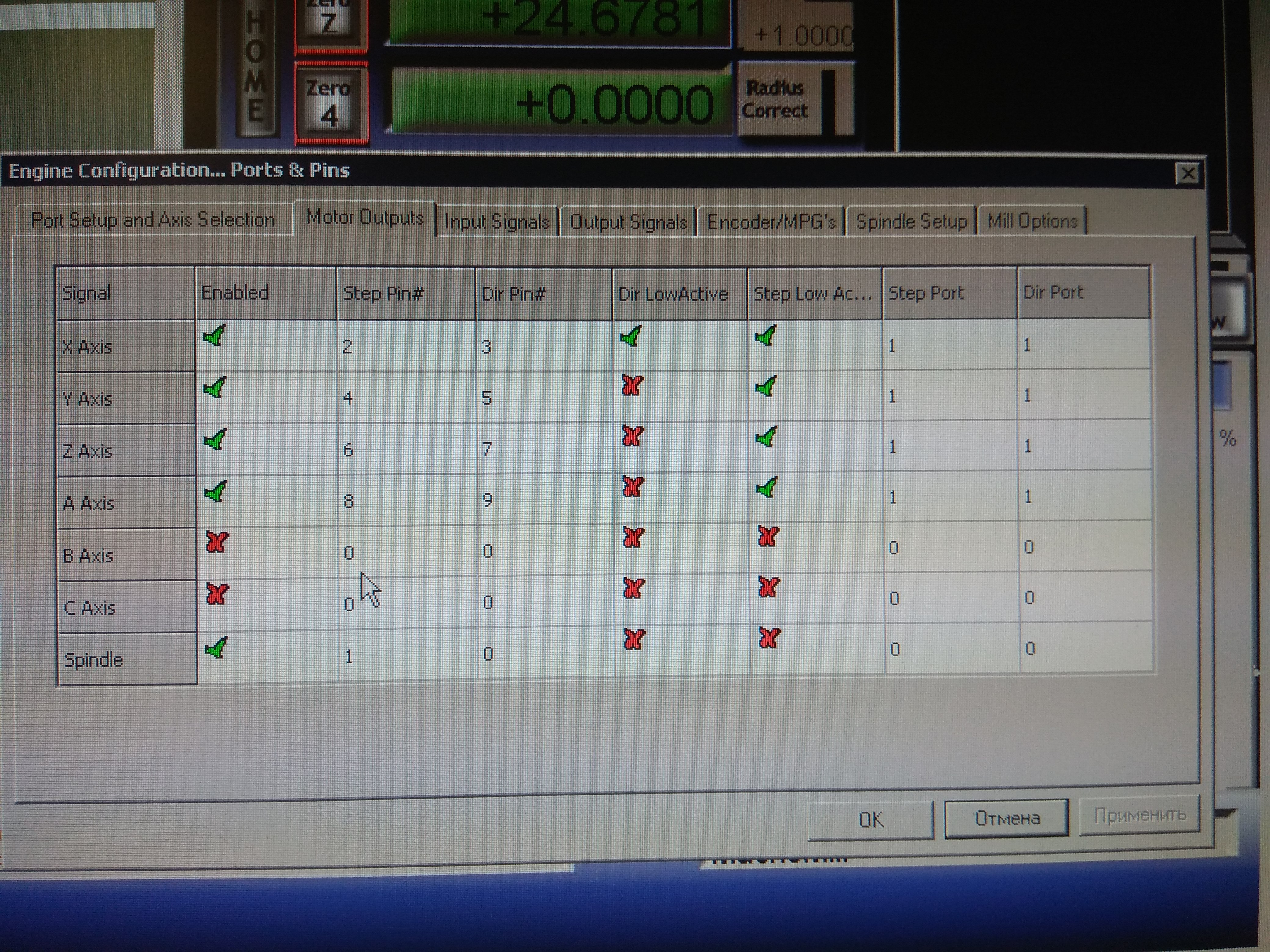

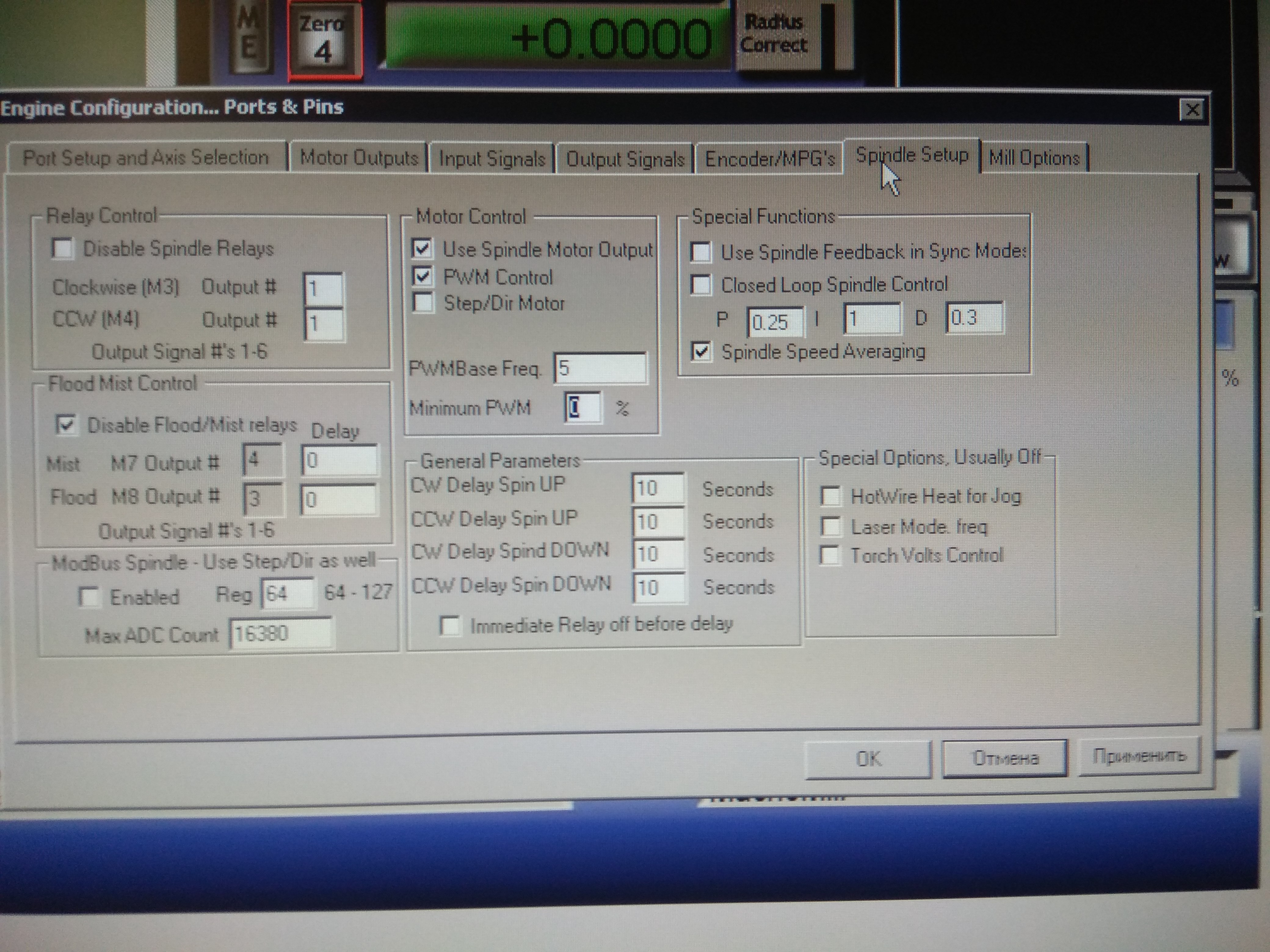

В МАСНе шпиндель отключен.Пины у нас будут разные,на них не смотри.
настройки2.jpg (3307 просмотров) <a class='original' href='./download/file.php?id=133539&mode=view' target=_blank>Загрузить оригинал (84.87 КБ)</a>

mach этот шпиндель в принципе не видит, мая выдает сигнал на включение и выключение. без сом порта обратной связи не будет. для настройки надо копать в самом частотнике.в разделе управление. читаем мануал. грубо говоря засунули один провод и землю крутится в одну сторону. разомкнули - стоп. засунули другой вход и землю крутится в другую сторону. а мая как раз обеспечивает замыкание и размыкание. а по аналогу задается частота.

Din писал(а):В МАСНе шпиндель отключен.Пины у нас будут разные,на них не смотри.
Т.е. Нужно поставить зеленые галки на шпиндель и проставить пины. Какие?... Свободные, методом тыка. Вот эта черная коробка с кнопками для меня вообще черный ящик с проводами в которую я не хочу лесть. А на вкладке настройки шпинделя там нормально все?

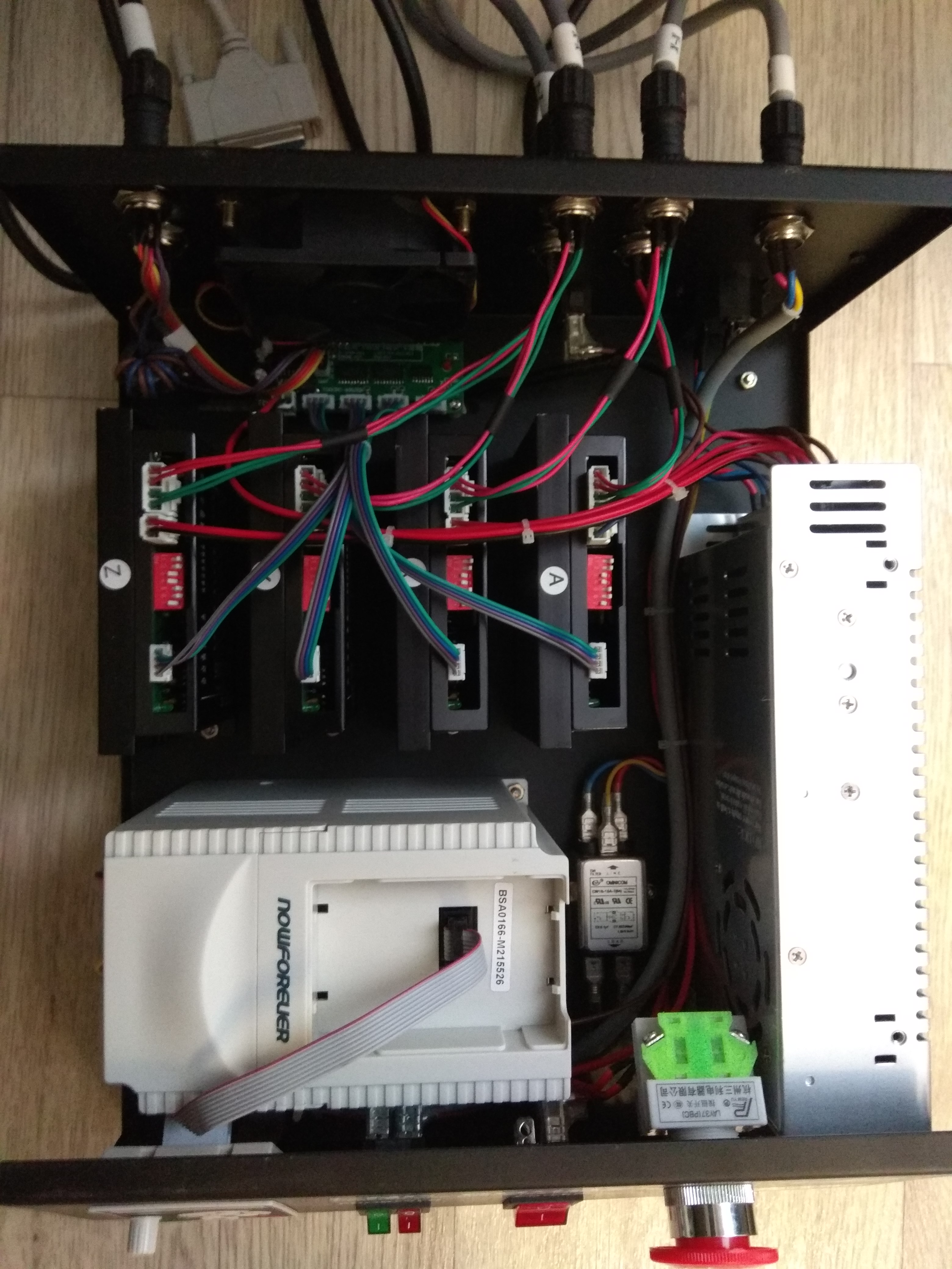

Надо аккуратно вскрыть чёрную коробочку и посмотреть что за частотник и заодно какой контроллер (маркировки и фотки в студию) потом можно будет разбираться дальше. и очень интересно - что там, я давно тому назад чуть не купил такой станок.
А мач3 и не увидит шпиндель... обратной связи то нет, на контроллерах и входа ни какого специального от шпинделя нет.

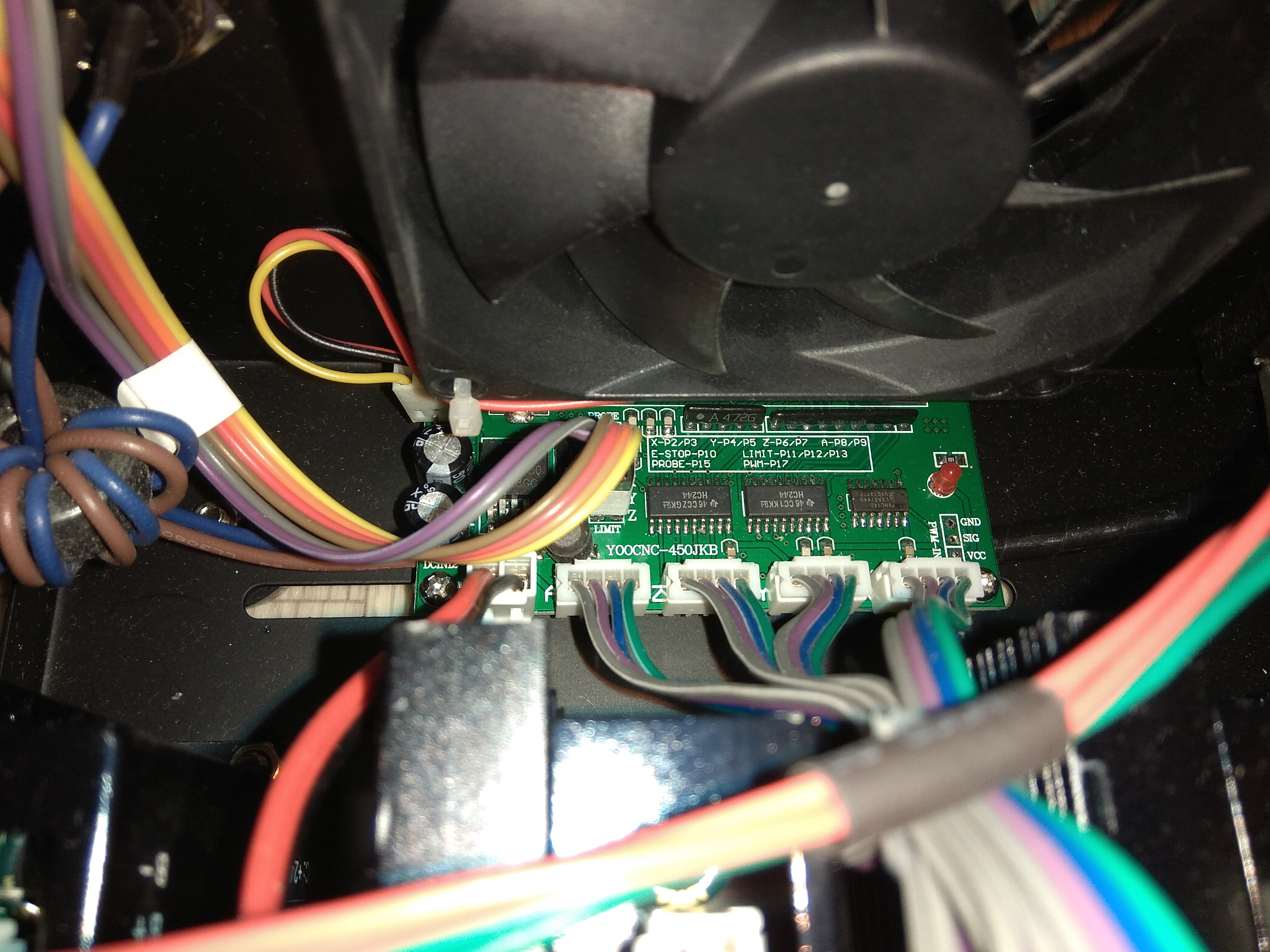

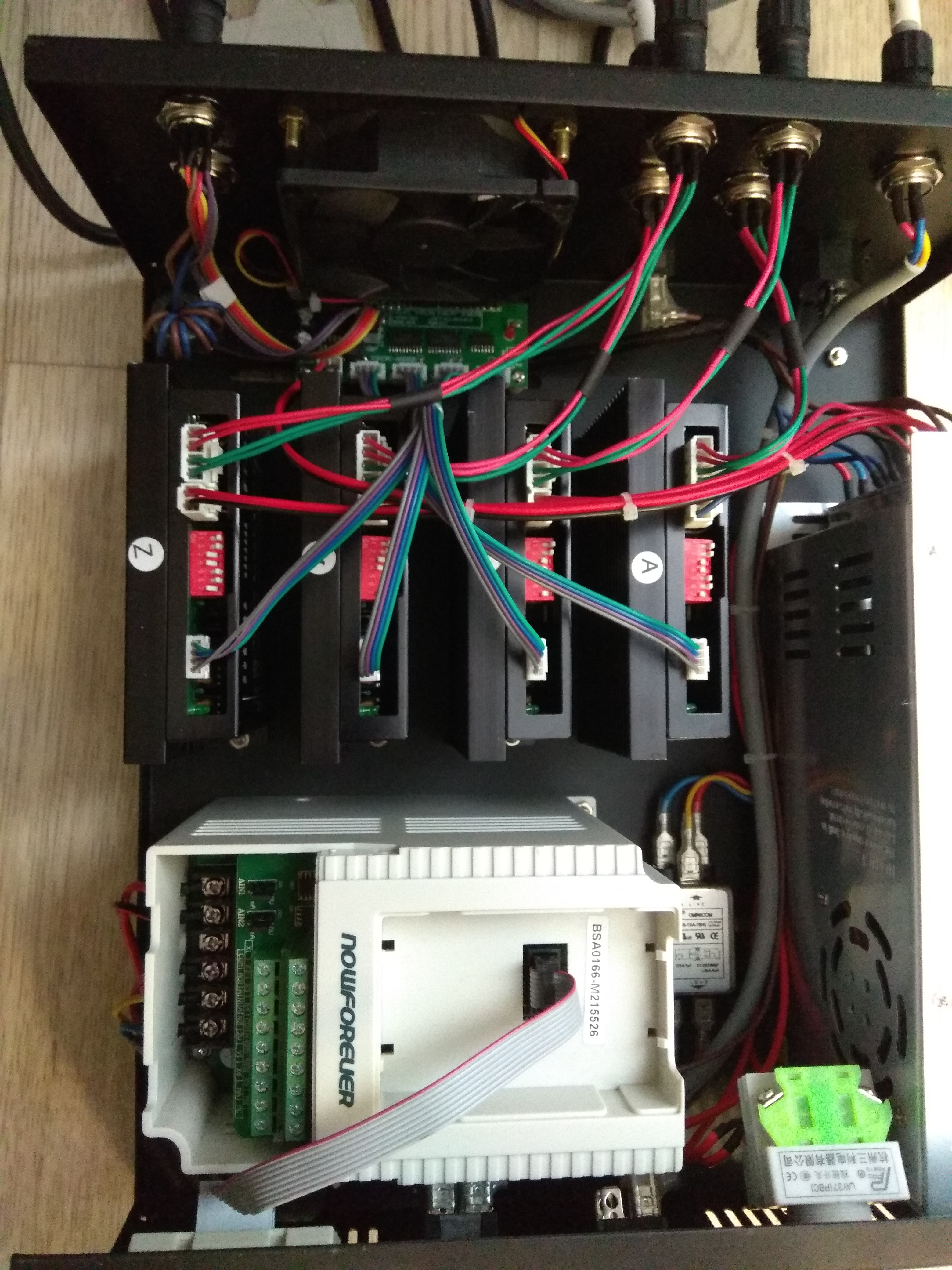

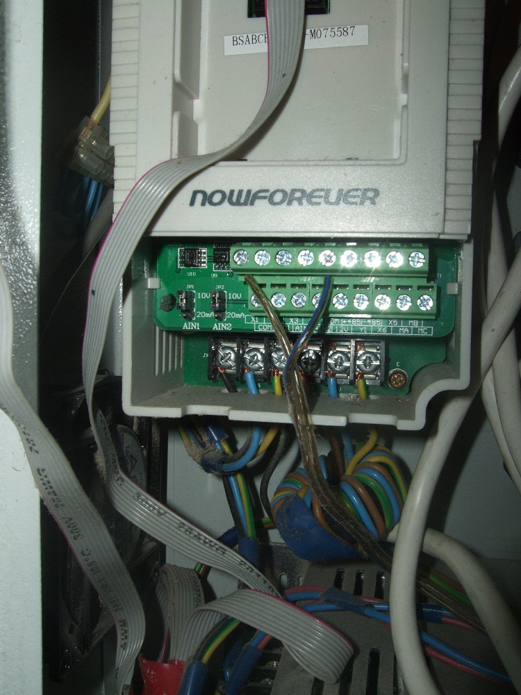

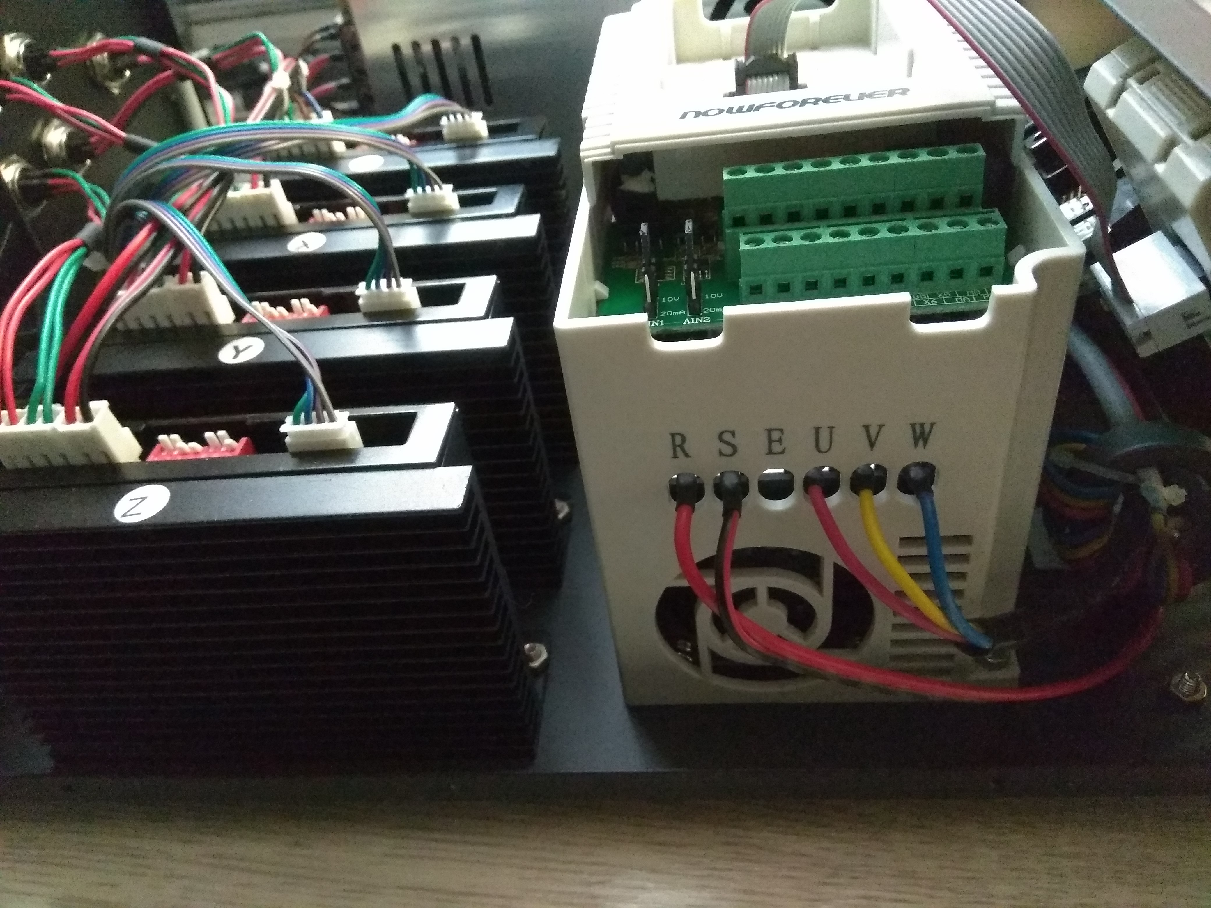

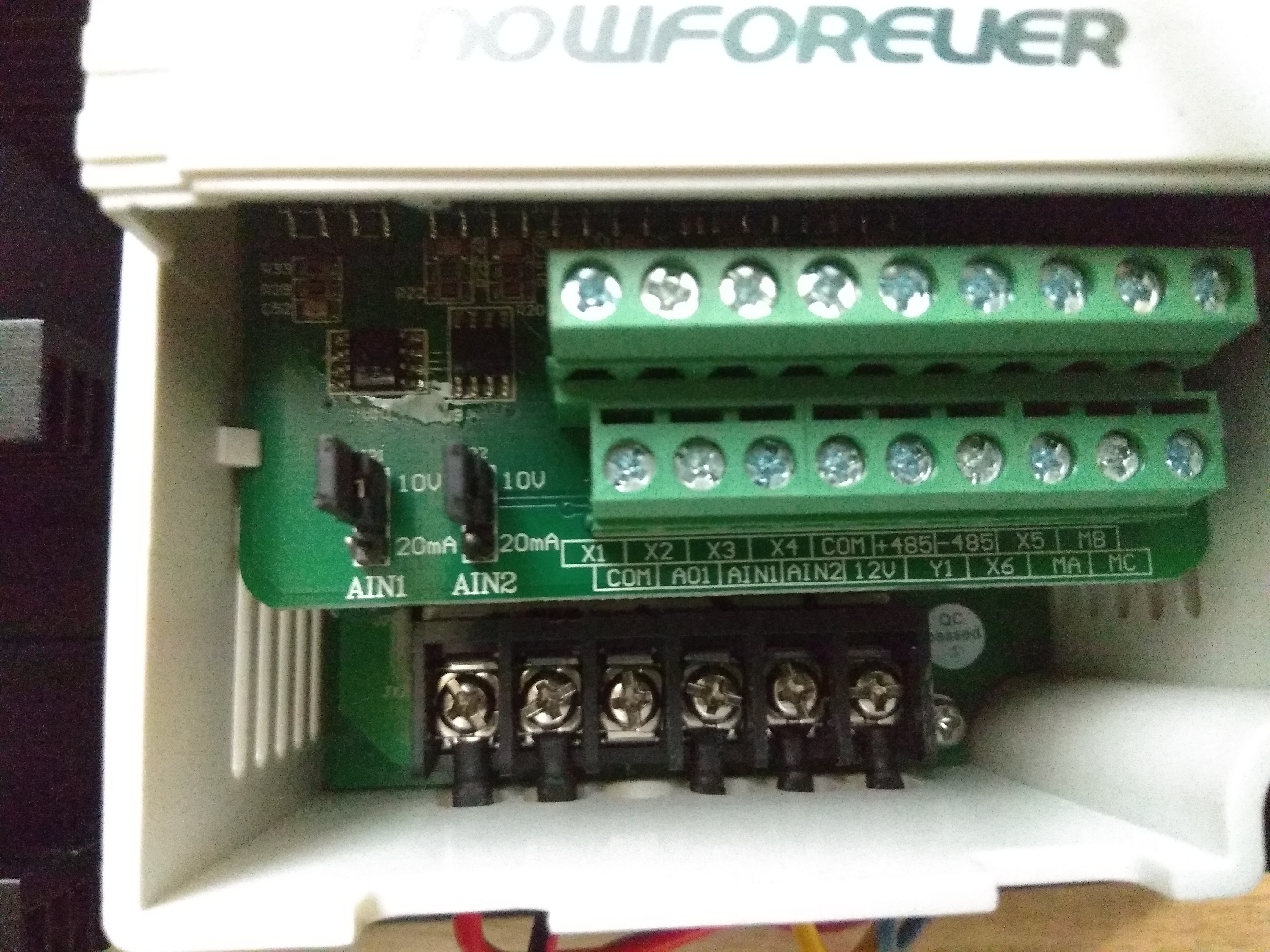

Модель D100S1R5B.
IMG_20180303_170914.jpg (3156 просмотров) <a class='original' href='./download/file.php?id=133689&mode=view' target=_blank>Загрузить оригинал (1.98 МБ)</a>
IMG_20180303_170924.jpg (3156 просмотров) <a class='original' href='./download/file.php?id=133690&mode=view' target=_blank>Загрузить оригинал (1.82 МБ)</a>
IMG_20180303_170932.jpg (3156 просмотров) <a class='original' href='./download/file.php?id=133691&mode=view' target=_blank>Загрузить оригинал (2.03 МБ)</a>
IMG_20180303_170946.jpg (3156 просмотров) <a class='original' href='./download/file.php?id=133692&mode=view' target=_blank>Загрузить оригинал (1.9 МБ)</a>
IMG_20180303_171137.jpg (3156 просмотров) <a class='original' href='./download/file.php?id=133693&mode=view' target=_blank>Загрузить оригинал (1.67 МБ)</a>
Kachik
Сообщения: 1292
Репутация: 308
Re: Не могу настроить шпиндель в MACH
Сообщение Kachik »
В частотнике двойная зелёная колодка - это как раз программное управление шпинделем. Не ПОДКЛЮЧЕНО! ;)
У вас подходит на частотник слева два провода - питание 220 и справа 3 провода пошли уже на сам шпиндель...
Теоретически - на плате контроллера вижу надпись PWM - pin17, это должно быть управление скоростью шпинделя.
Но контактов разъёма не стоит и по этому не понятно, реализован он или нет.
Поищите на забугровом cnczone вроде люди заморачивались на данную тему - подключения.

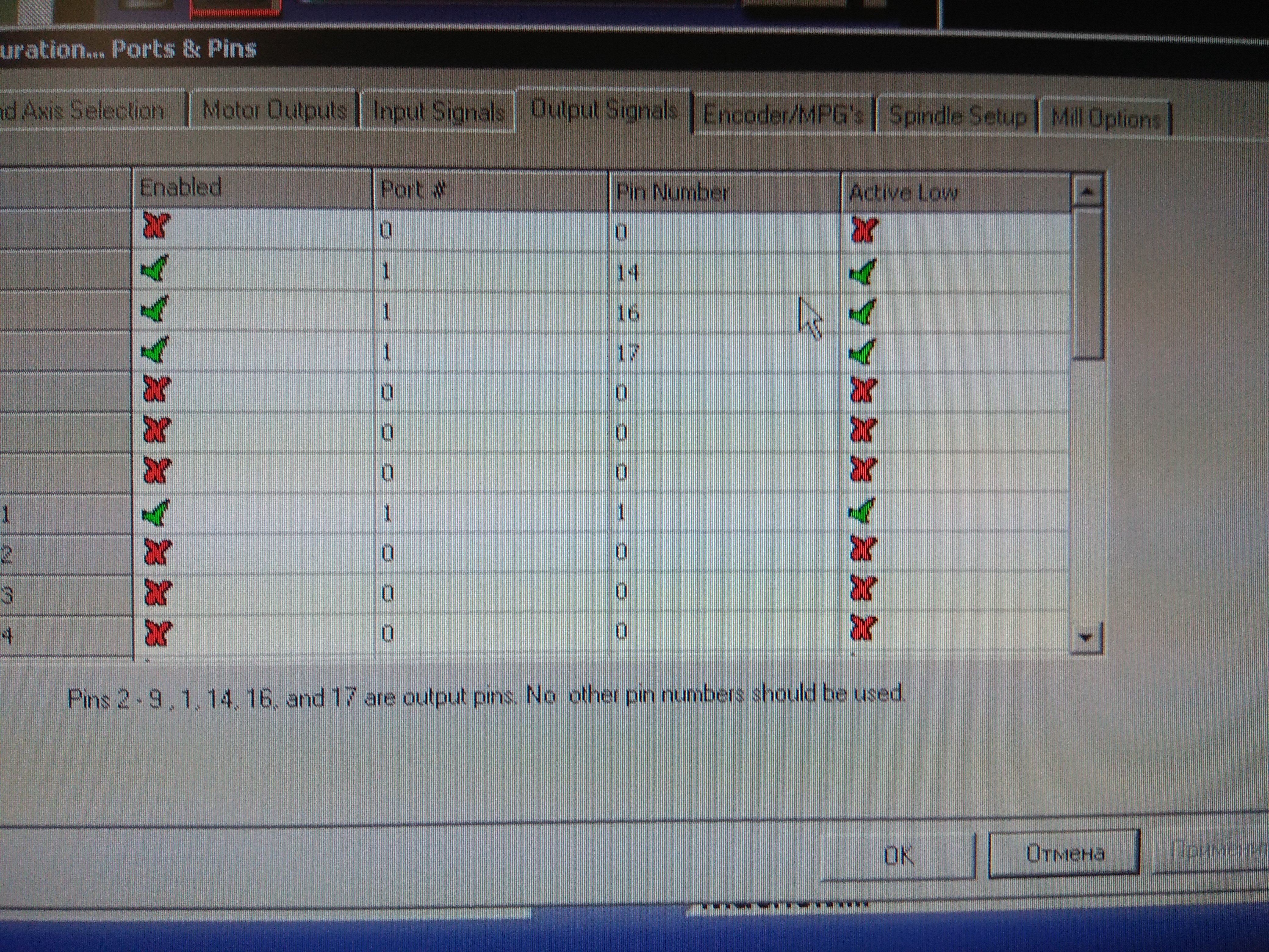

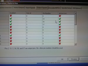

Провода от реле на плате к частотнику(верхняя колодка)
DSCF2934.JPG (3128 просмотров) <a class='original' href='./download/file.php?id=133699&mode=view' target=_blank>Загрузить оригинал (253.91 КБ)</a>
Настройки,что сделаны на моем в мастерской по инверторам,включением/выключением шпинделя рулит МАСН:
000-1;001/002/003-0;004-50;005-5;006-0;007-400;008-0;009/010-8;011-6;
012-400;013/014/015-0;016-1;017-24;018-25;019-26;020/021/022-0;023-0;024-50;025-1;
026-3;027-0;028-1;029/030/031/032/033/034-0;035-100;036/037-150;
038-125;039/040/041/042/043/044/045-0;046-3;047-0;048-1;049-2;050/051-0
Что-то мне подсказывает что шпиндель на этом станке включается/выключается вручную...
Попробуй на инверторе в настройке 000 поставить 0,шпиндель должен начать включаться с выносной панельки частотника.

Din писал(а):Провода от реле на плате к частотнику(верхняя колодка)
Я так понимаю у Вас шпиндель включается на одну запрограммированную скорость матчем. Обороты вручную с панельки.
Покажите куда эти два провода идут на контроллере.
