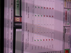

Доброго времени суток . Не могу настроить mach3 помогите.

Что конкретно не получается?

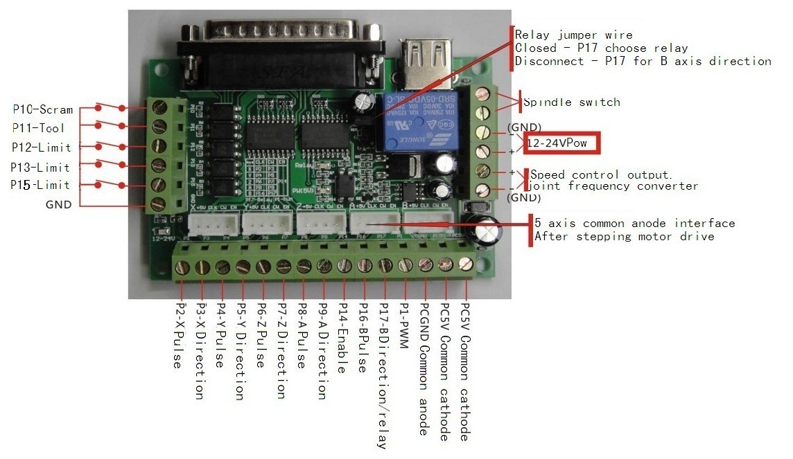

E-stop тоже обязательно надо указать на пин порта, даже если физически подключатся не будет.

1849.JPG (3509 просмотров) <a class='original' href='./download/file.php?id=133034&mode=view' target=_blank>Загрузить оригинал (148.79 КБ)</a>
И ещё питание на плату подать 12-24 вольта.

Питание я не подавал, попробую отпишусь. Кнопку е стоп поставил перемычку в настройках указал 10 пин... Спасибо большое за ответы......

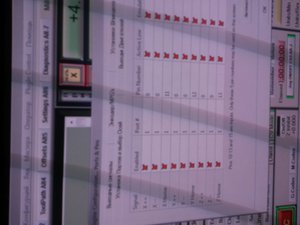

CactusMan, Подключил 12 v не помогло. Что может быть ещё? Винду уже поменял поставил виндлвс 7 32 bit

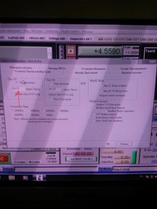

Vovik939 писал(а):Что может быть ещё?
порт правильно прописан ?

шпиндель какой именно порт?

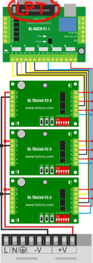

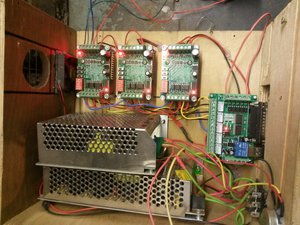

Отключи 14 пин на плате. И не понятно что за петли на драйверах на входе ?
Ищи проблему тут.
Ищи проблему тут.

Вот по этой доке все установите...
Это даташит на данную плату.
Смотрю шнурок в USB вставлен... На него обязательно 5 В должно приходить а не для запитывания какого устройства....
24в это для управления шпинделем...
Установите настройки если не заработает... Постучите... Помогу...

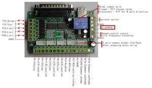

шпиндель
Сообщения: 1696
Репутация: 901
Откуда: Бологое
Re: Помогите с Mach 3 версия R2.63
Сообщение шпиндель »
Vovik939 писал(а):шпиндель какой именно порт?
отметил на фото
20180220_234108.jpg (3413 просмотров) <a class='original' href='./download/file.php?id=133180&mode=view' target=_blank>Загрузить оригинал (974.62 КБ)</a>

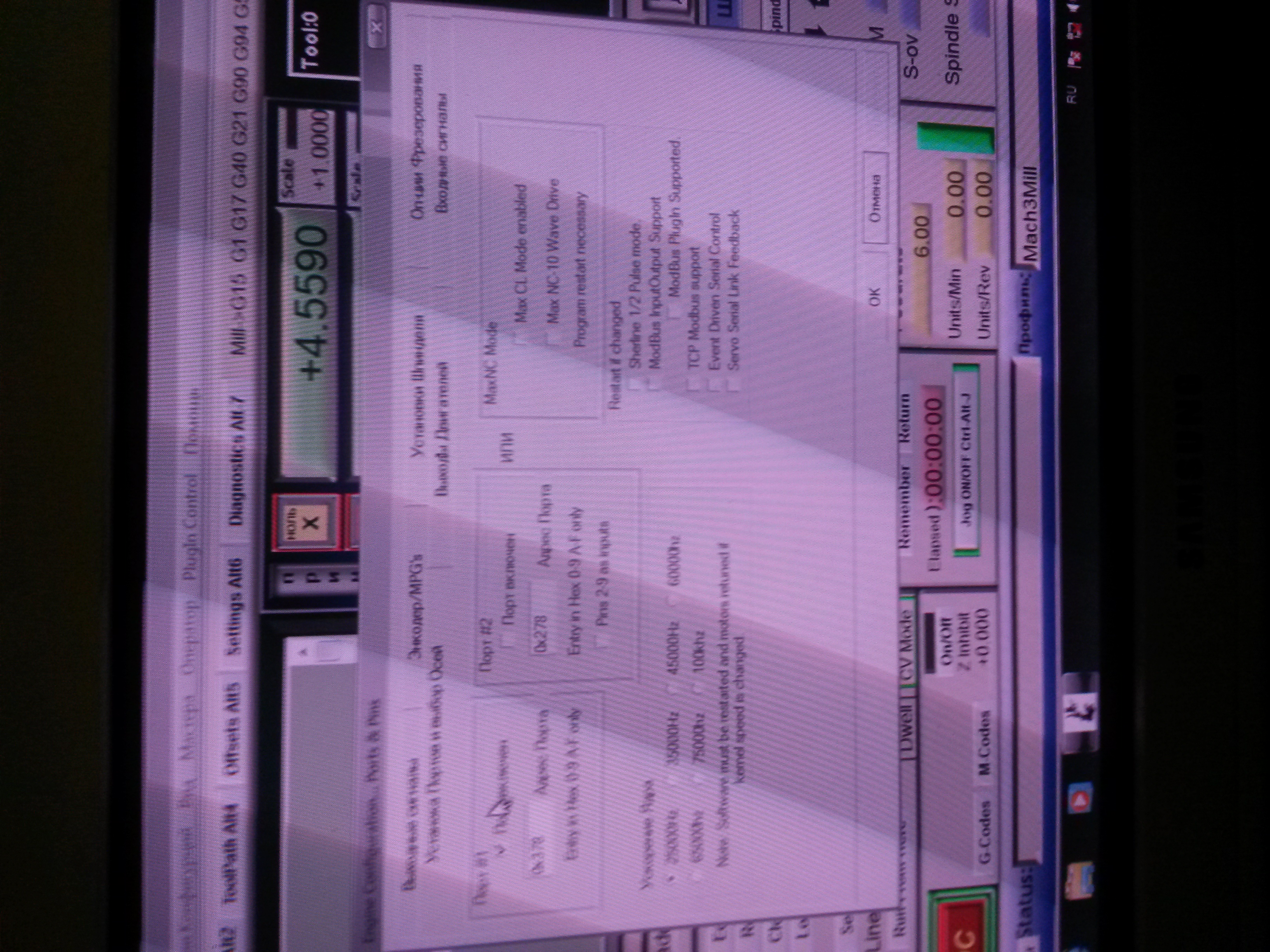

По доке выставте все... Там все в картинках....
Как выставите... Принт скрин с мача... Если не работает..
А где у вас инвертор ????
Управление шпинделем вообще не подключено !!!!!
Драйвера еще скажите какие это TB.... Или доку кинте на них...

bass, Все выставил не помогло, я уже 6 месяцев пробую разные нвстройки провода раз 10 проверил пробовал по разным схемам не че не помагает, шд встают в удержания при вкл питание, а без питания крутяться легко.... скин скину завтра....

NikolayUa24, петли это питание 5 v

bass, шпиндель у меня не подключен через плату, драйвера TB 6560
шпиндель
Сообщения: 1696
Репутация: 901
Откуда: Бологое
Vovik939 писал(а):bass, шпиндель у меня не подключен через плату, драйвера TB 6560
это адрес LPT порта...
5fed73e4d46576eda11c607591ddb554.png (3374 просмотра) <a class='original' href='./download/file.php?id=133187&mode=view' target=_blank>Загрузить оригинал (69.7 КБ)</a>
шпиндель
Сообщения: 1696
Репутация: 901
Откуда: Бологое
вот разъём Lpt ...от него идёт в комп...в компе , в диспетчере устройств, надо посмотреть адрес LPT порта и прописать его в маче
