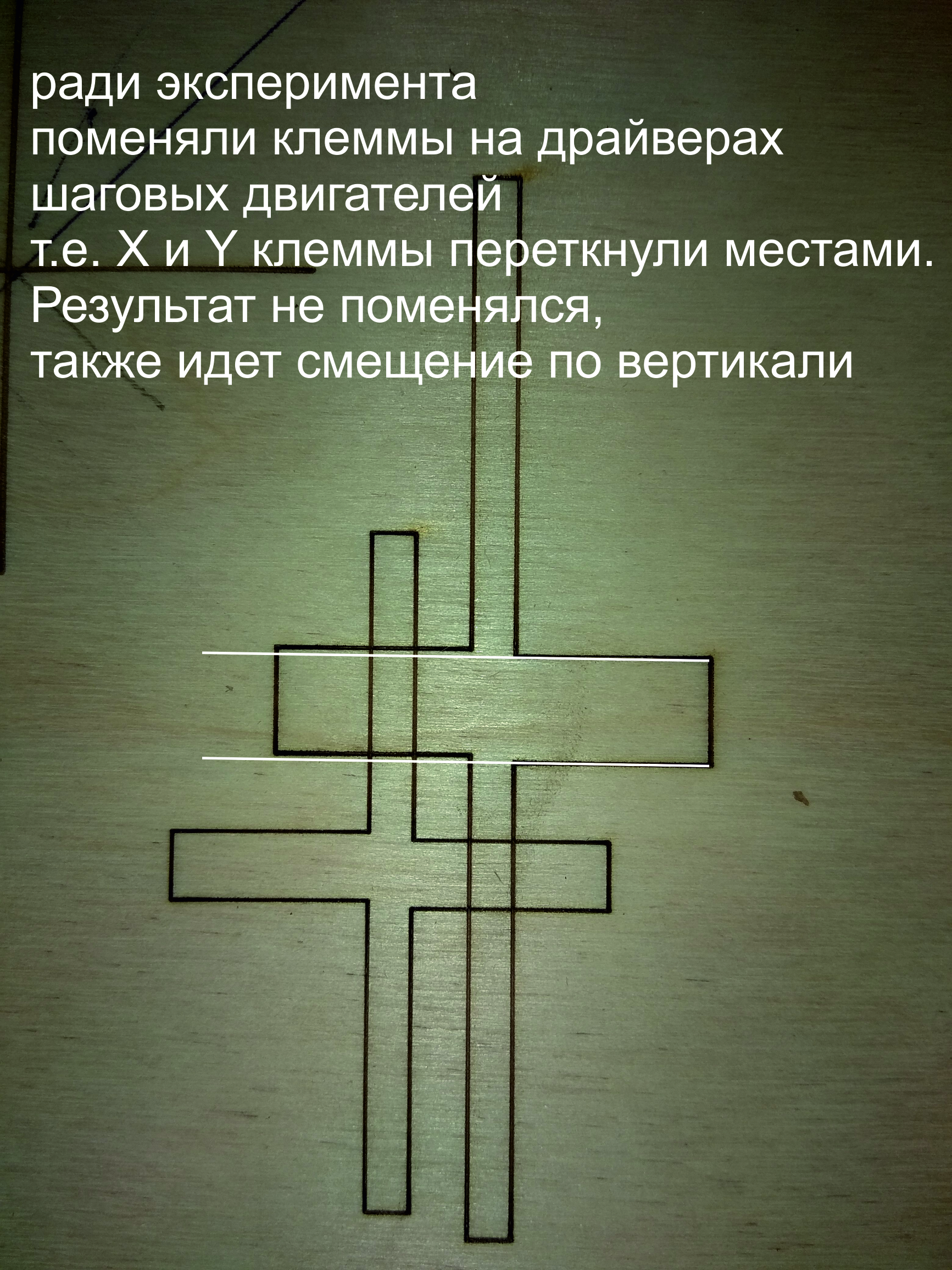

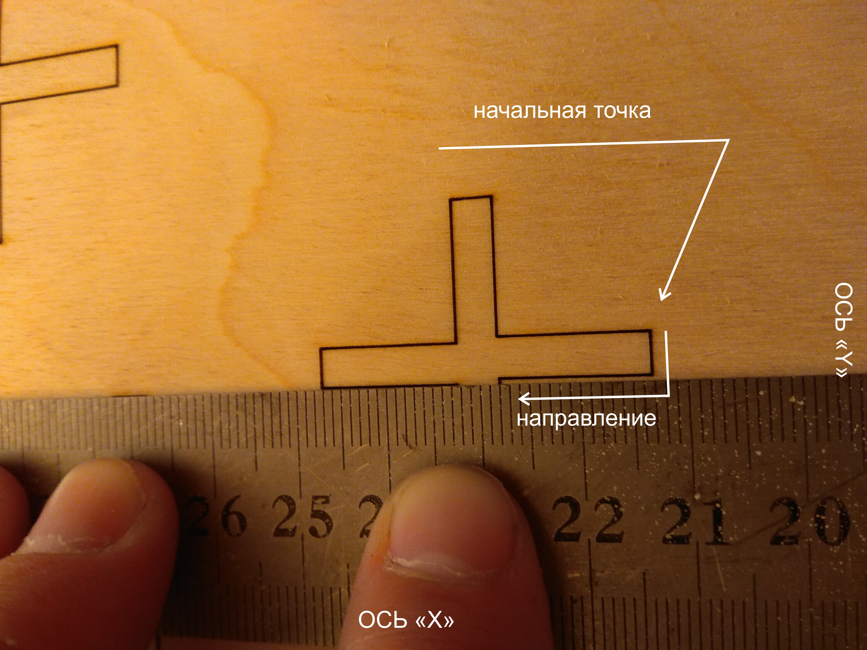

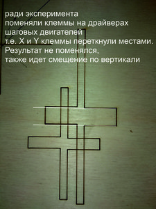

Проблема со смещением по оси Y контроллер RUIDA RDC6442S
Сообщение Artur-X »
Добрый день. Проблема со смещением на оси "Y", по механике все ровно, оси перпендикулярны, диагонали совподают, шаг отстроен точно, ремни одинаково натянуты, люфты отсутствуют. При резке идет сдвиг на 1мм. причем если поменять в программе зеркальность на оси "X", то сдвиг зеркально отражается. Есть большая вероятность, что это программная ошибка (установлена программа RDWorksV8, контроллер RUIDA 6442S) Драйверы шаговых двигателей стоят Leadshine. Галочки на настройках контроллера в окне - "действие перед PWM" активны (стоят). Повторяемость файла точная, поэтому это точно не механическая часть, а скорее всего дело в контроллере. Пробывали загружать файл напрямую с флешки в контроллер, но тоже самое. Если кто в курсе, подскажите пожалуйста в чем проблема. ( перепробывали все возможные настройки самого контроллера, но результат не меняется в лучшую сторону)
111.jpg (2769 просмотров) <a class='original' href='./download/file.php?id=132834&mode=view' target=_blank>Загрузить оригинал (3.61 МБ)</a>
123.jpg (2704 просмотра) <a class='original' href='./download/file.php?id=132891&mode=view' target=_blank>Загрузить оригинал (10.1 МБ)</a>

Если это программное, то надо бы с другого компа попробовать, со свежей системы, наконец.
В настройках не стоит случайно компенсация люфтов?

Попробуй прожечь квадрат 100х100мм. По крайней мере отсечешь программные ошибки:
Программа квадрат:

граверни квадрат примерно 50-50 мм и покажи фото .........
