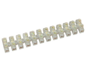

полсантиметра - зажать винтовой клеммой, типа такой

Я вообще не понял, "отломился у отснования трубки" но "Торчит проводок с пол сантиметра." :cheesy:
С пол сантиметра - это и есть норма, значит ничего не отломилось, просто примотать и силиконом заизолировать.
Отломился у основания - прижать кусочек провода, обмотнув изолентой трубу.
