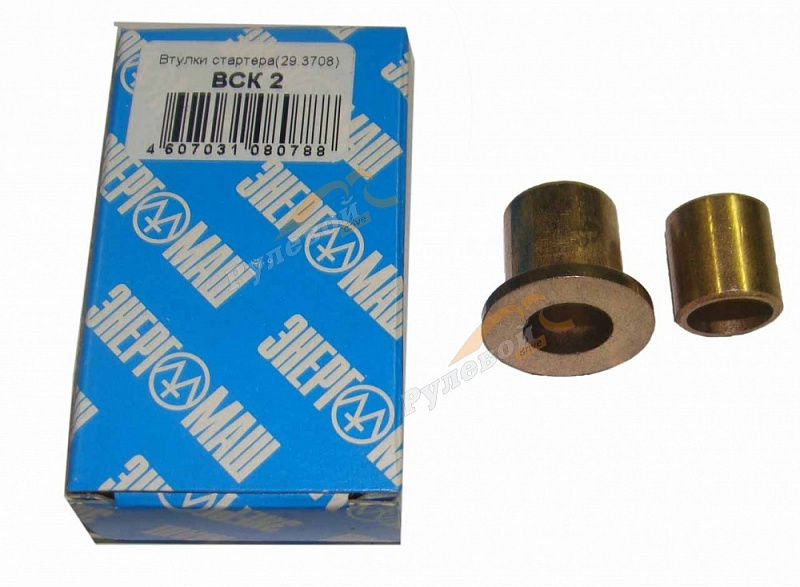

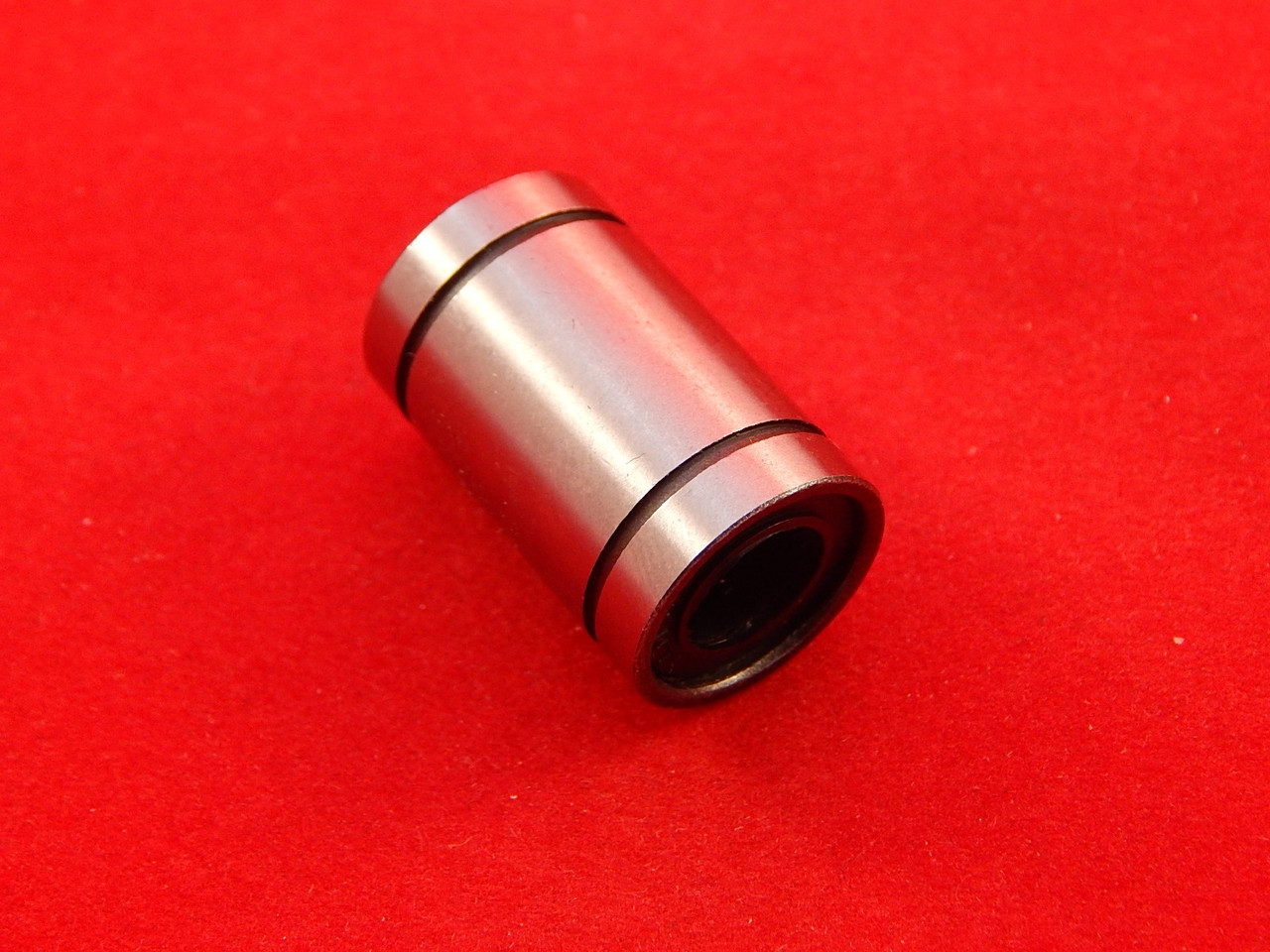

При выборе линейных подшипников встала дилемма - использовать китайские шариковые подшипники или втулки стартера.
Втулка с буртиком имеет внутренний диаметр 11,9мм, Что развёрткой доводится до 12,0мм.
Есть ли у вас опыт использования таких втулок в станках с ЧПУ? Насколько надёжны китайские линейные подшипники?
По цене выходит одинаково.

Китайские линейные шариковые подшипники проще и наверняка дешевле получиться. Хотя есть мнение, что на втулках из цветмета станок жёстче получается, поскольку площадь контакта у сплошной втулки с валом больше, чем у шариков. Хотя опять же, хочется жестче - надо строить на рельсах :)
И вообще -что ты собираешься строить на валах 12 мм ???

Я собрал фанерный станок с камазовскими втулками 18мм и стойками от авто по оси Z. О чём жалею. На стойках была выработка и присутствует люфт. Но для Ваших целей втулок за глаза хватит, там валы 12мм будут гнуться больше, чем люфт во втулках.
Написал "Будете пилить дерево до 1м/мин", а потом глянул на ссылку "Скорость обработки: 2 мм/сек.". Это же 0.12м/мин. Так и заснуть можно. Нужен ли Вам станок с такой скоростью? Не о втулках нужно думать, это не самое слабое место.

Применяют. Не столь широко, но почему бы и нет.
http://ivilol.ru/mekhanika/podshipniki/ ... argo-10mm/
Правда, в приложении к 3D принтерам у втулок большее усилие страгивания. На фрезерах это значения не имеет.
