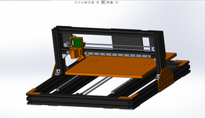

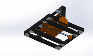

Станок для засветки фоторезиста и паяльной маски при помощи лазера растровой стратегией. Оригинальная тема открыта на форуме radiokot, здесь буду показывать и рассказывать о своем варианте.
Одна из основных задач - добиться рабочей скорости перемещения каретки с лазером - до 1000мм/сек. Решается при помощи DC мотора и энкодерной ленты с сенсором. При этом точность позиционирования желательна до 0.05мм. По конечному продукту хочу получить гарантированный допуск до 0.25/0.25мм (дорожка/зазор).
Часть деталей будет распечатана на 3д принтере. Стол планируется из дюрали либо текстолита 10мм. Основа станка - конструкционный профиль от Соберизавод 20 размера (20х20 и 20х40) черный анодированный.

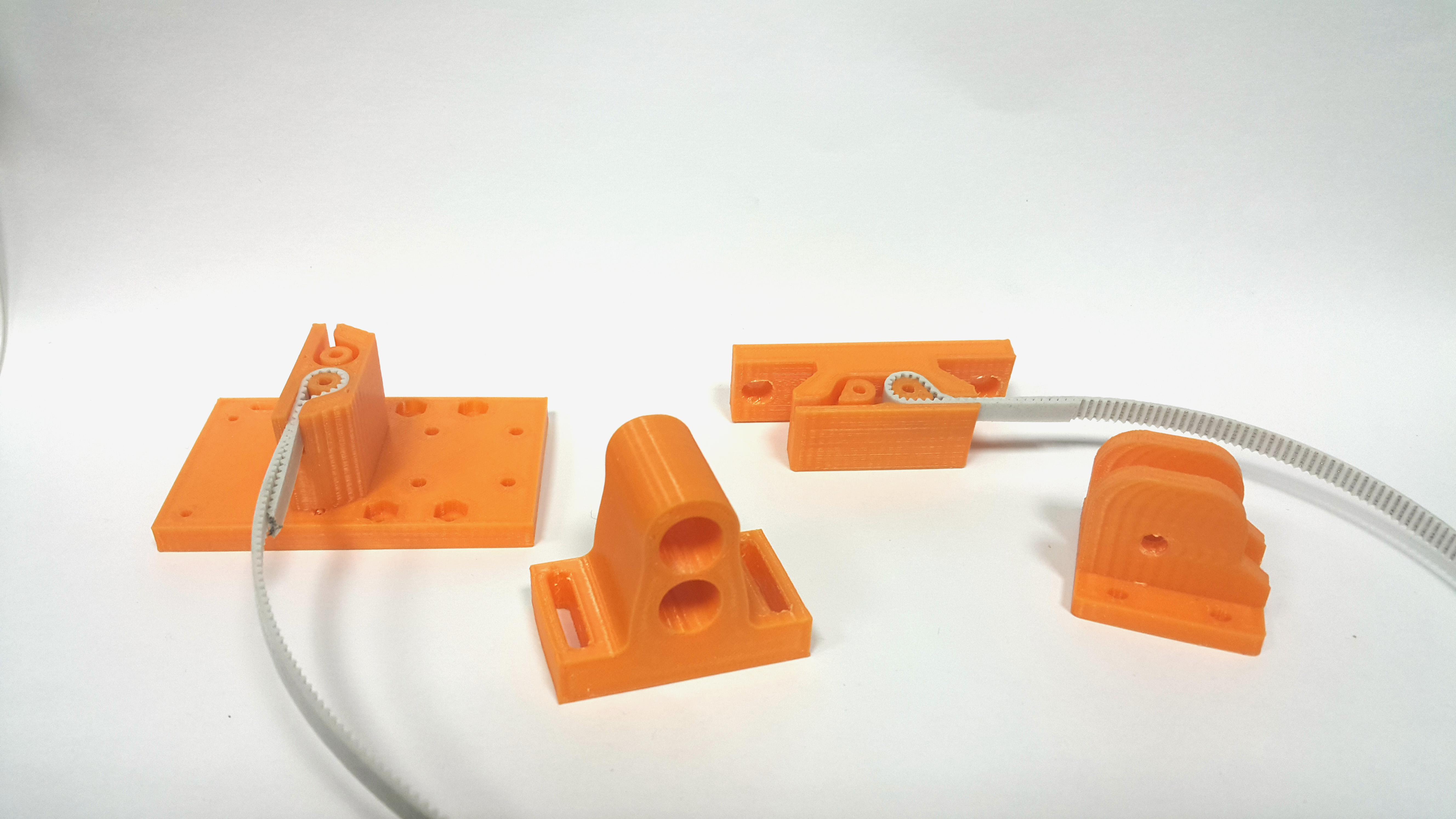

Первая партия печатных деталей готова.
Оранжевый ABS от Bestfilament. Высота слоя - 0.2мм, сопло 0.4мм, время печати около 5 часов.
2018-02-17 18-48-06.JPG (20584 просмотра) <a class='original' href='./download/file.php?id=132708&mode=view' target=_blank>Загрузить оригинал (2.56 МБ)</a>
PKM
Сообщения: 4263
Репутация: 705
Re: HLDI станок для засветки фоторезиста формата А4
Сообщение PKM »
0.05мм при 1м/с на ремешках - сомнительно

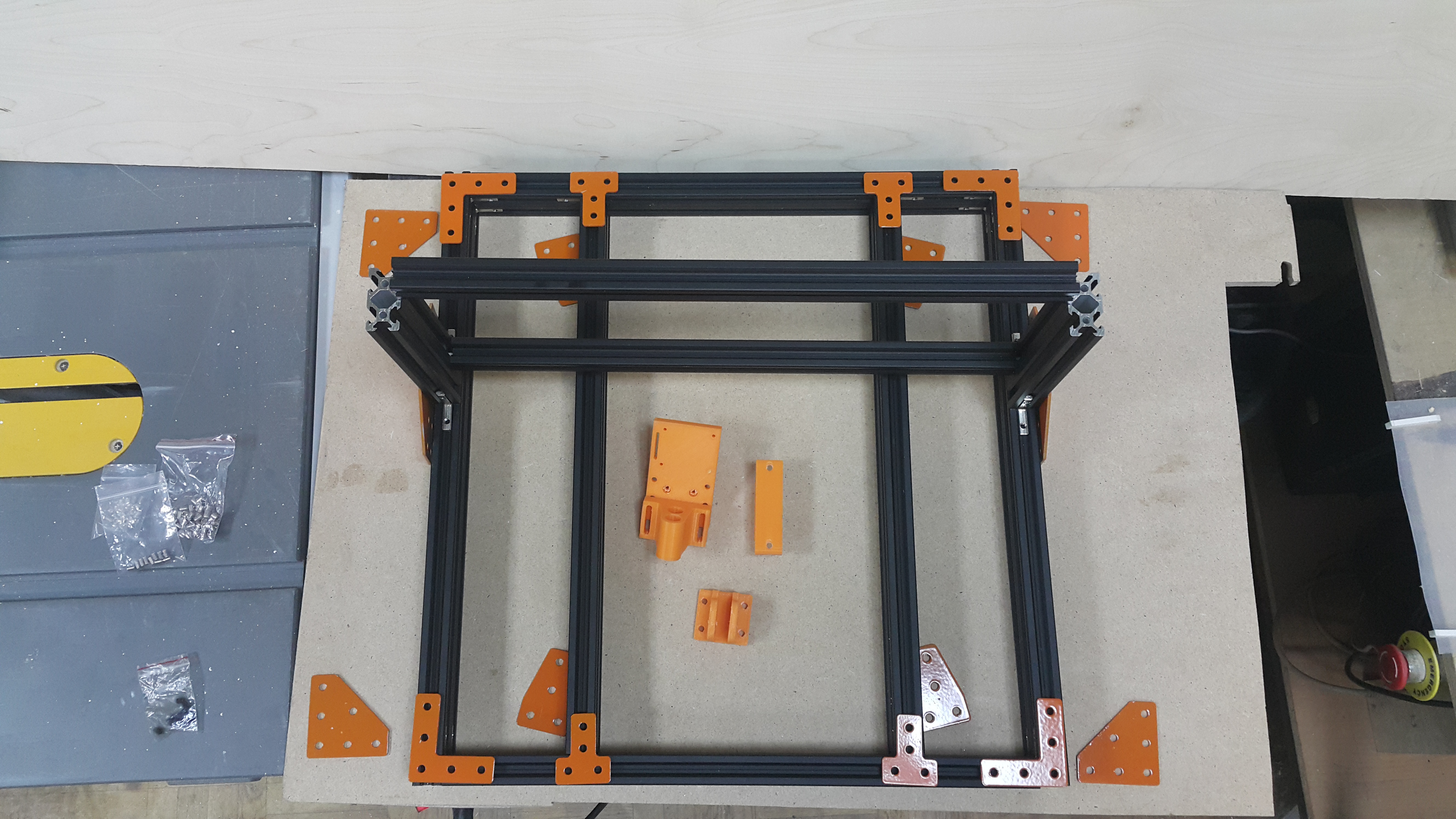

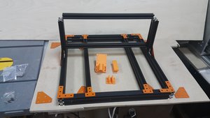

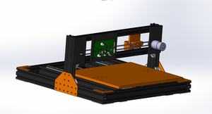

Приехал профиль, по быстрому накидал общую форму станка.
Получился немного крупный, но вроде место на столе для него есть.

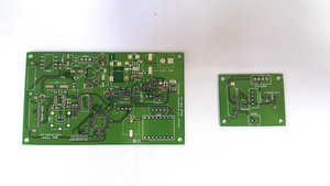

Платки готовы, часть радиодеталей куплена, можно потихоньку попаять на досуге

А почему вы не используете лазерный гравер в качестве основы? Или это устройство принципиально отличается от него?
Сообщения: 3653
Отличается. Ось Х реализуется на коллектором моторе постоянного тока и оптической линейке из струйного принтера. Лазер управляется по сигналам от этой же линейки, чтобы попасть в нужные точки...

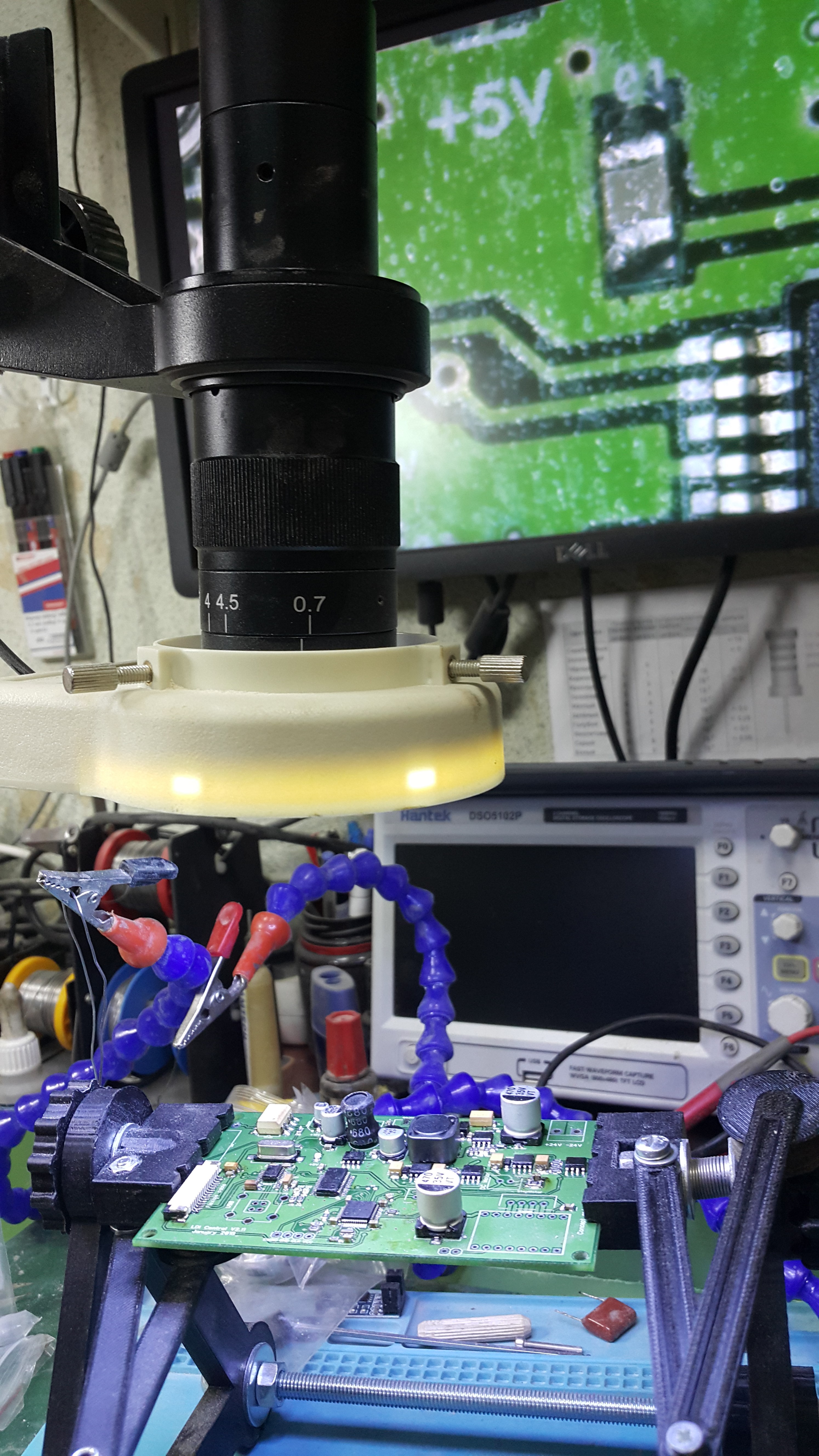

Почти на год забросил я станок и вот продолжаем. Спаял всю электронику, готовлюсь к прошивке.

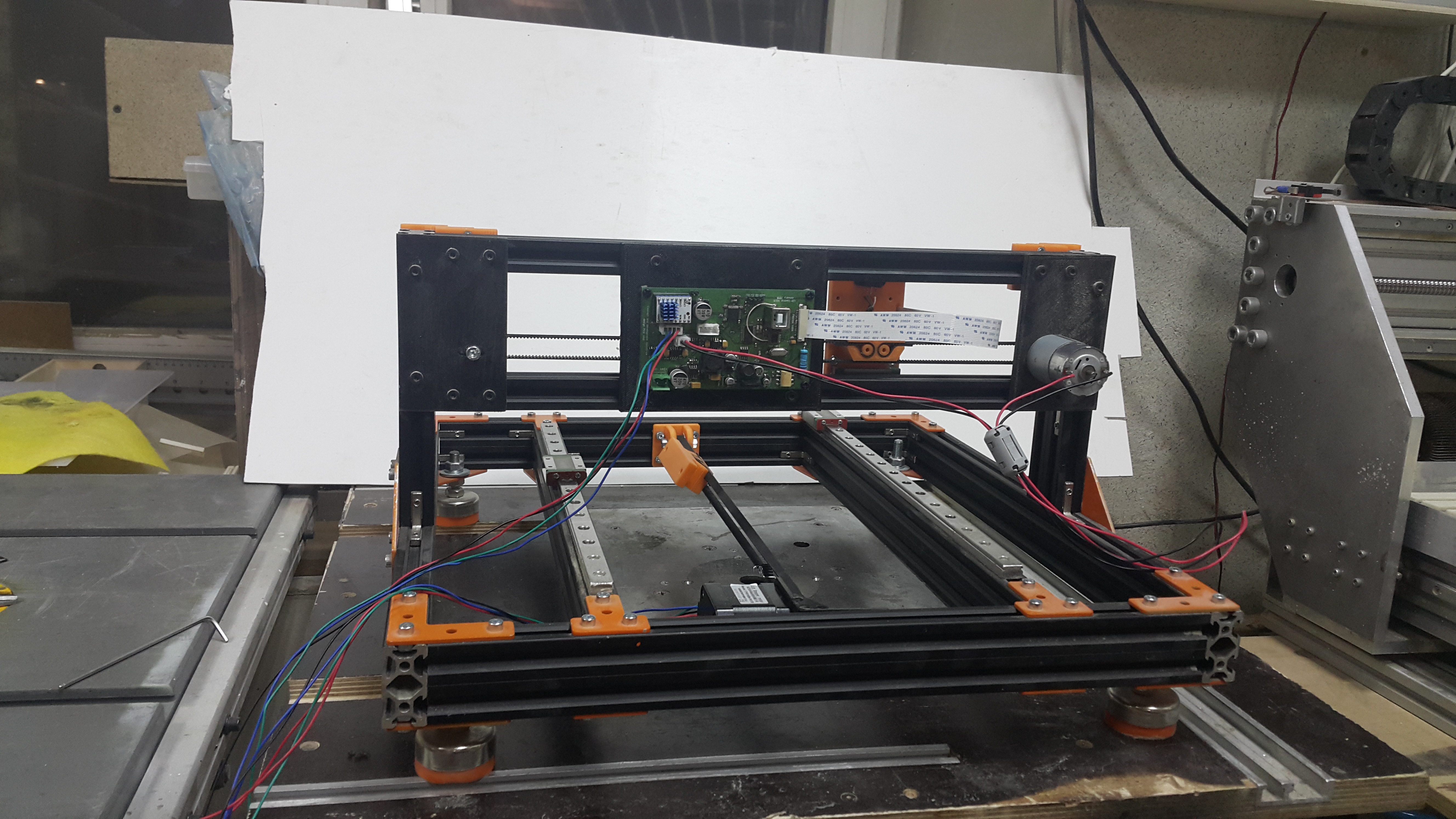

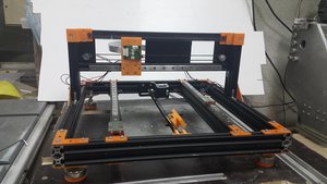

Двигаюсь дальше. Спаял всю электронную часть, прошил МК, законнектил с компом и начал собирать все для проверки на месте.
По механике - предварительно натянул ремни, нужно будет что нибудь напечатать для более удобной натяжки.

Сообщение YuryV »
На мой взгляд, ШД слабоваты для хороших скоростей...
Сообщение shatrovmaxim »
YuryV писал(а): На мой взгляд, ШД слабоваты для хороших скоростей...
Здесь ШД только на оси У, его тут "за гланды"...
