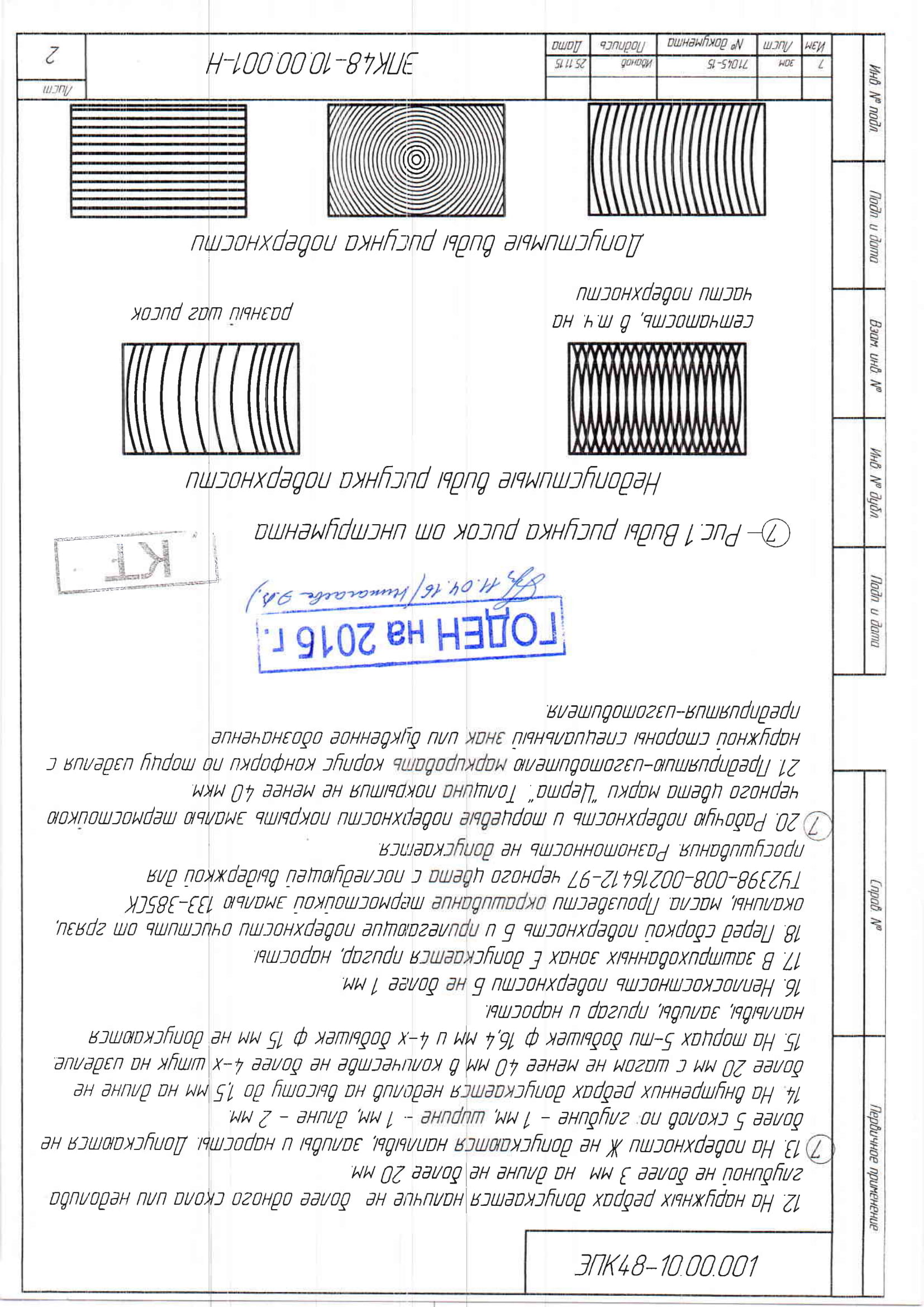

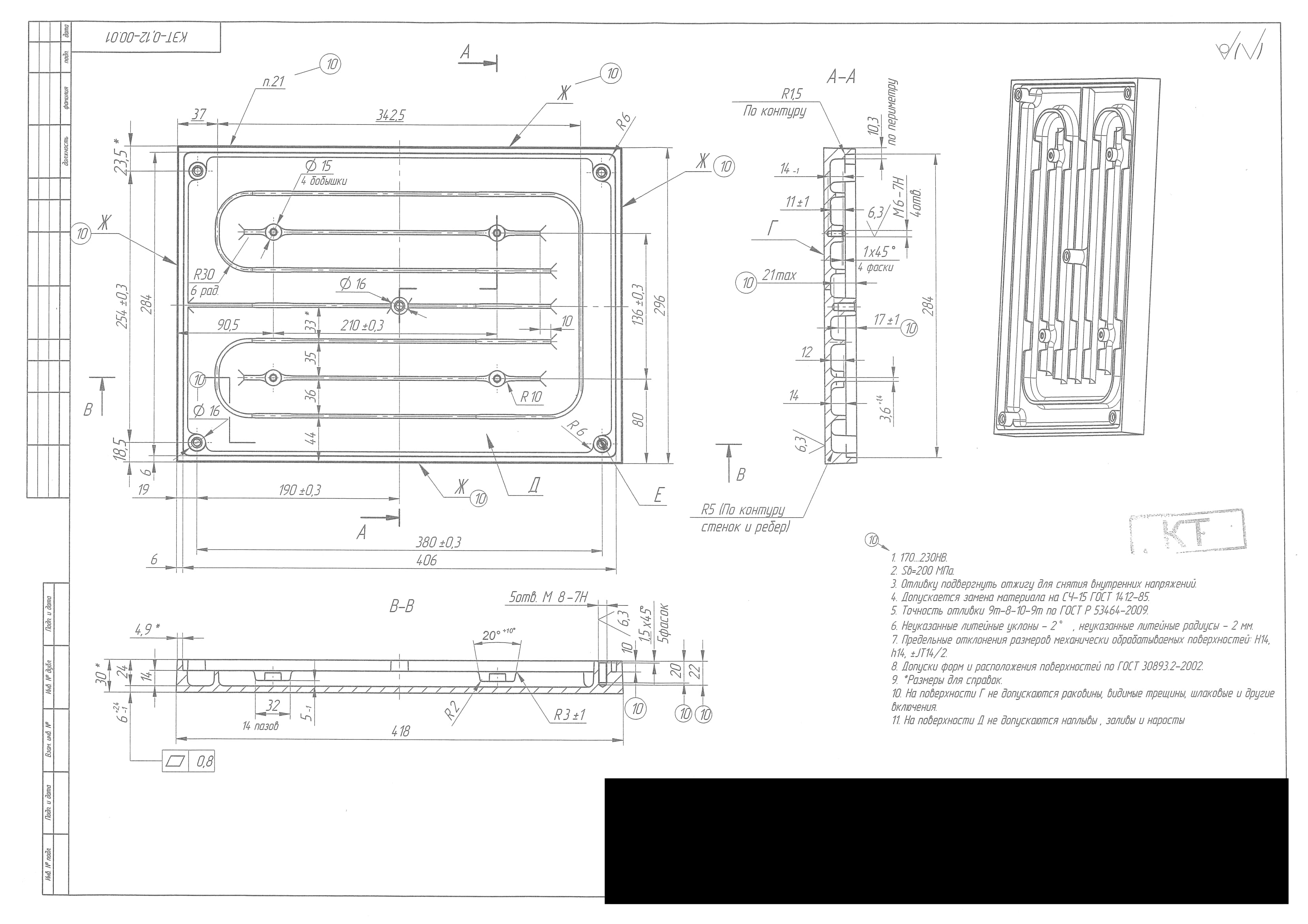

Здравствуйте, нужно чугунное литье (СЧ15) и дальнейшая обработка чугунных изделий. Обработка поверхности изделия согласно информации в чертеже изделия. На ЧПУ станках.
В приложении чертежи и фотографии.
Ежемесячная потребность в производстве- от 3000 до 5000 изделий.

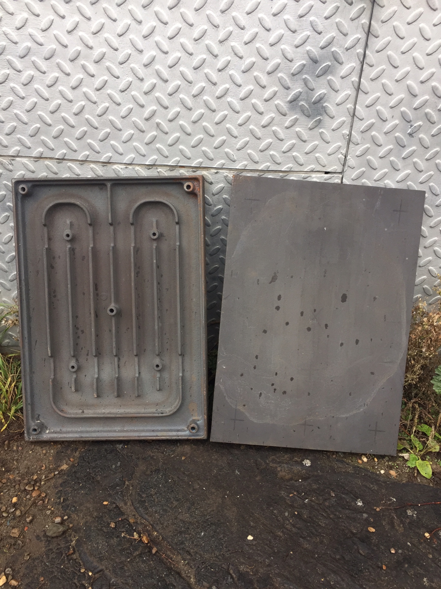

Фото готового изделия (5828 просмотров) <a class='original' href='./download/file.php?id=132580&mode=view' target=_blank>Загрузить оригинал (1004.69 КБ)</a>
Чертеж_1 (5828 просмотров) <a class='original' href='./download/file.php?id=132581&mode=view' target=_blank>Загрузить оригинал (445.88 КБ)</a>
Чертеж_1

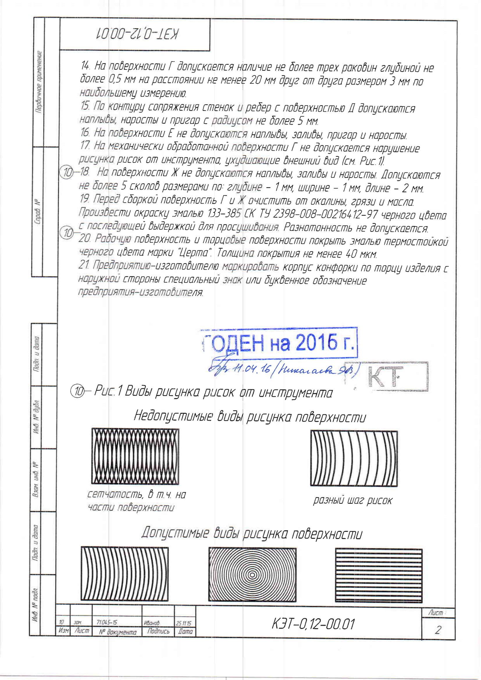

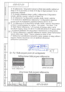

Сканировать1-1.jpg (5716 просмотров) <a class='original' href='./download/file.php?id=132632&mode=view' target=_blank>Загрузить оригинал (423.51 КБ)</a>
Сканировать1-2.jpg (5716 просмотров) <a class='original' href='./download/file.php?id=132633&mode=view' target=_blank>Загрузить оригинал (462.61 КБ)</a>
Извещение КЭТ 0,12 КЭТ 0,09.output.pdf

Очень похоже это нагревательный элемент для печей мармит (в столовых стоят такие печи).

Верно, это конфорка для кухонного оборудования.

Вес готового изделия 12 кг. Возможно подготовить модельную оснастку исходя из особенностей поверхности, как в чертеже?Иначе придется потратить все 24 кг, если будет однородное чугунный материал 418*296*30 мм. + дополнительное время на фрезеровку всей нижней поверхности, а не только сверление отверстий.
