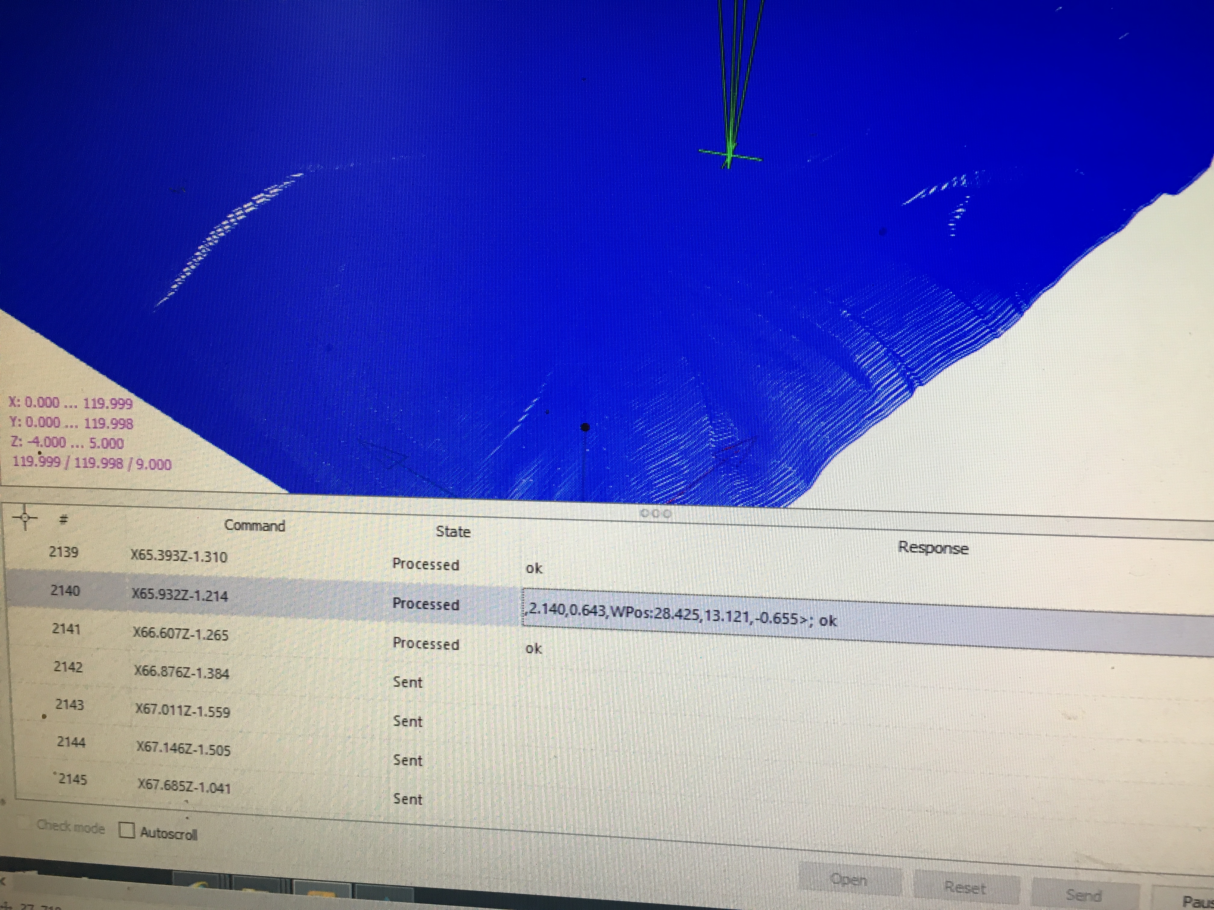

С неправильным движением разобрался через $3=5
А чпу все так же останавливается , вот кстати , останавливается иногда ( независимо от гкода ) и выбивает такое wpos что-то , в общем , помогите , парниииии(

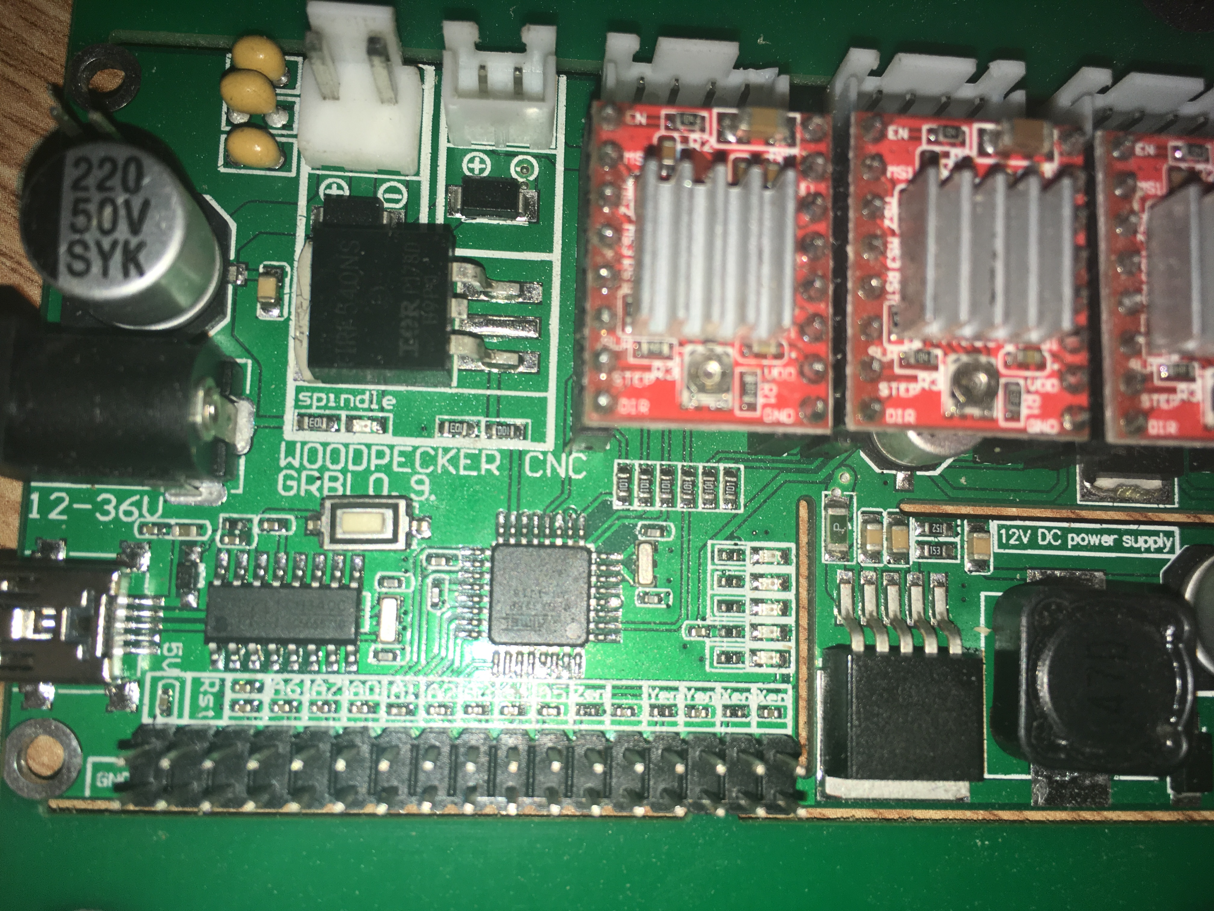

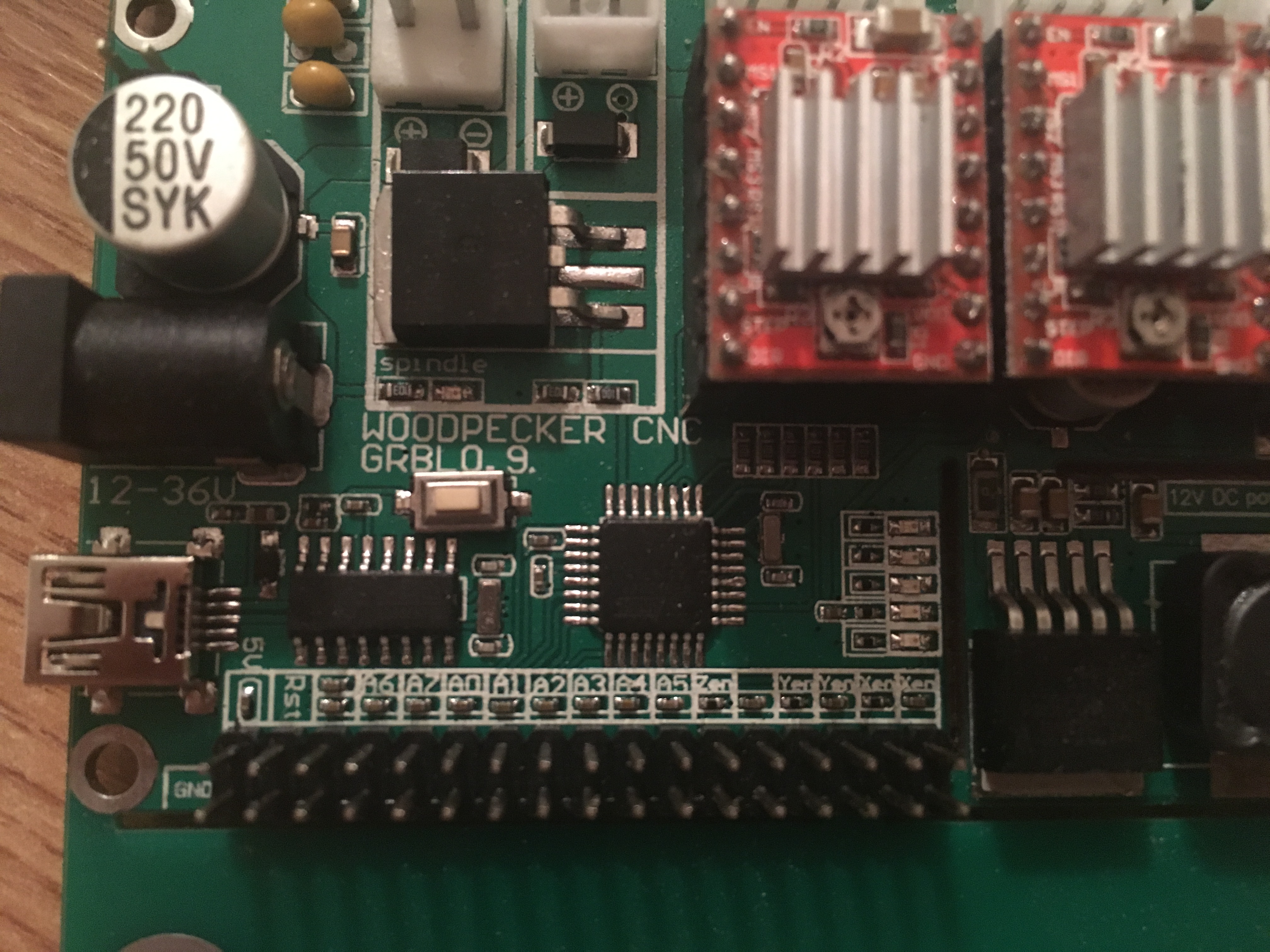

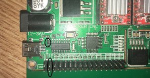

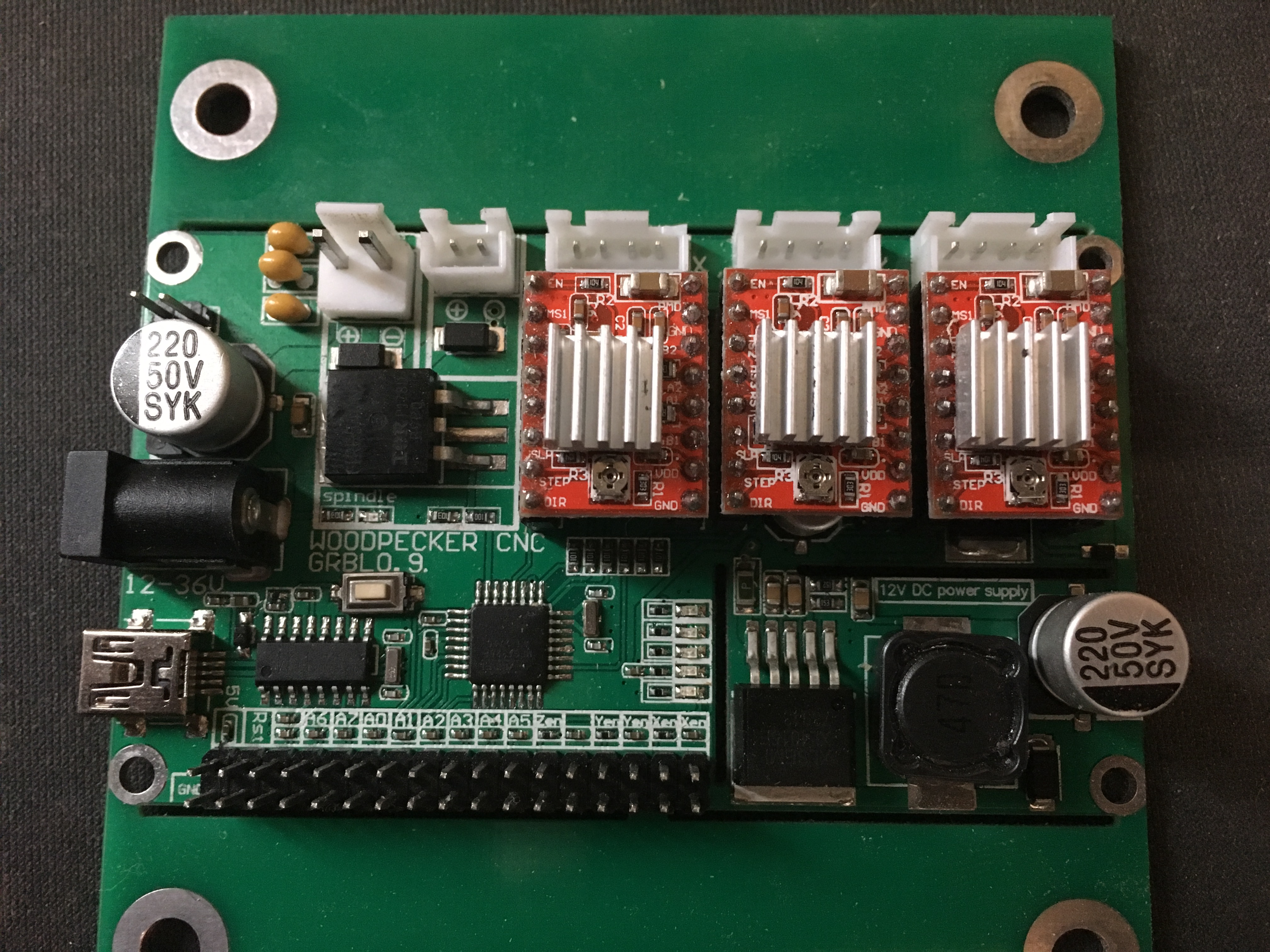

Давай фотку платы станка
Kirill953
Сообщения: 48
Зарегистрирован: 11 фев 2018, 21:11
Настоящее имя: KIRILL
Re: CNC 3018 зависает и оси работают наоборот , помогите
Сообщение Kirill953 »
Держи
B9DA4EA7-02FD-4EF8-8424-B56B784B9070.jpeg (6669 просмотров) <a class='original' href='./download/file.php?id=132329&mode=view' target=_blank>Загрузить оригинал (2.32 МБ)</a>
1418C0CC-E532-453D-9603-4FFBC50D4671.jpeg (6669 просмотров) <a class='original' href='./download/file.php?id=132330&mode=view' target=_blank>Загрузить оригинал (2.43 МБ)</a>
Mamont
Сообщения: 1667
Репутация: 391
Настоящее имя: Виталий
Откуда: РБ Минск
Сообщение Mamont »

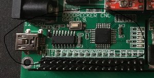

Этот кусочек крупным планом.
На вскидку: параллельно сбросу (кнопка или штырьки внизу) поставить керамический конденсатор ~1мкф
Диодик по питанию от USB (потом отмечу на макрофотке) зашунтировать резистором 470-1ком
Ну и банально: деревянной зубочисткой пройтись по ногам микросхемы, вдруг что плохо припаяно

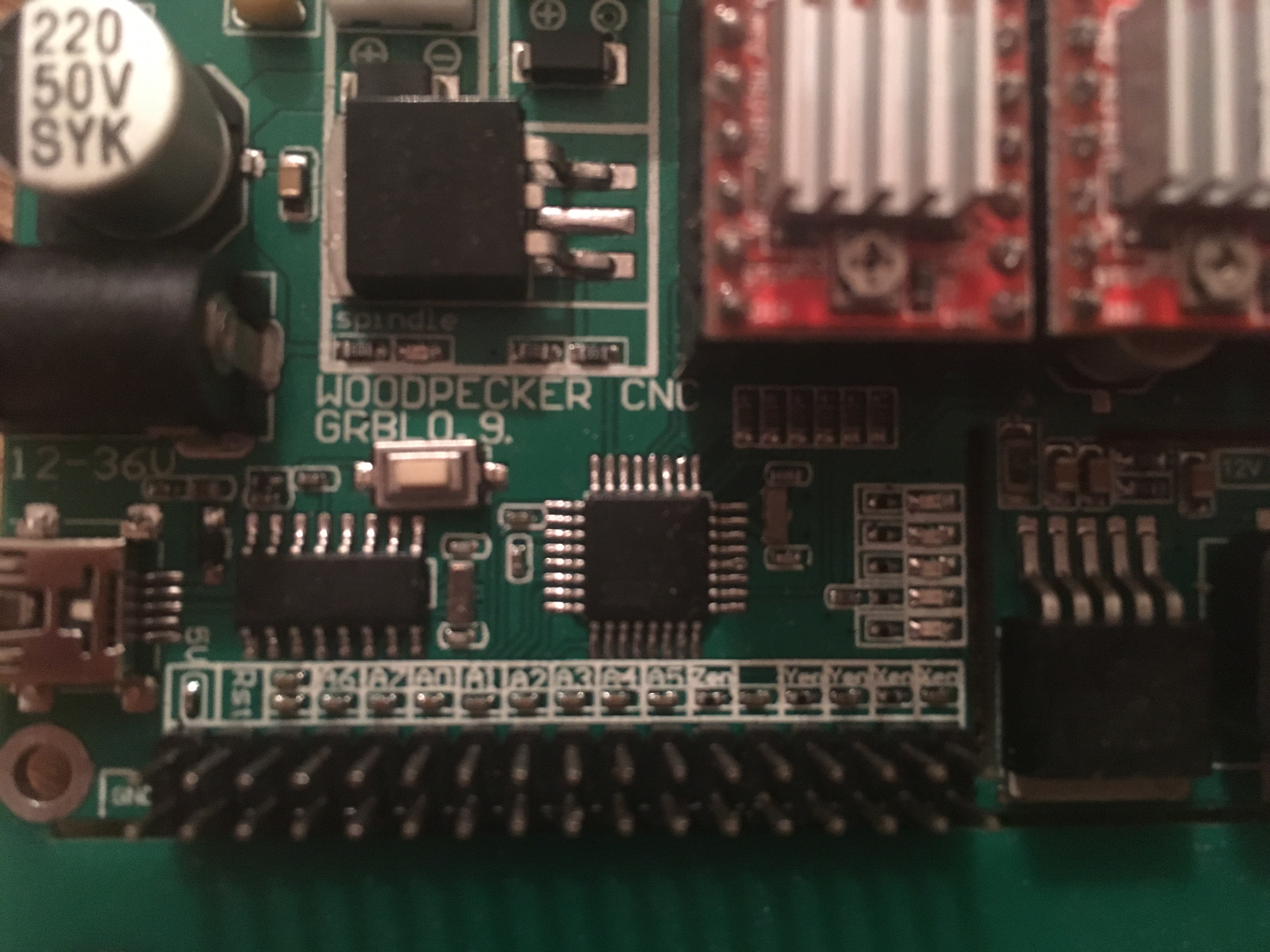

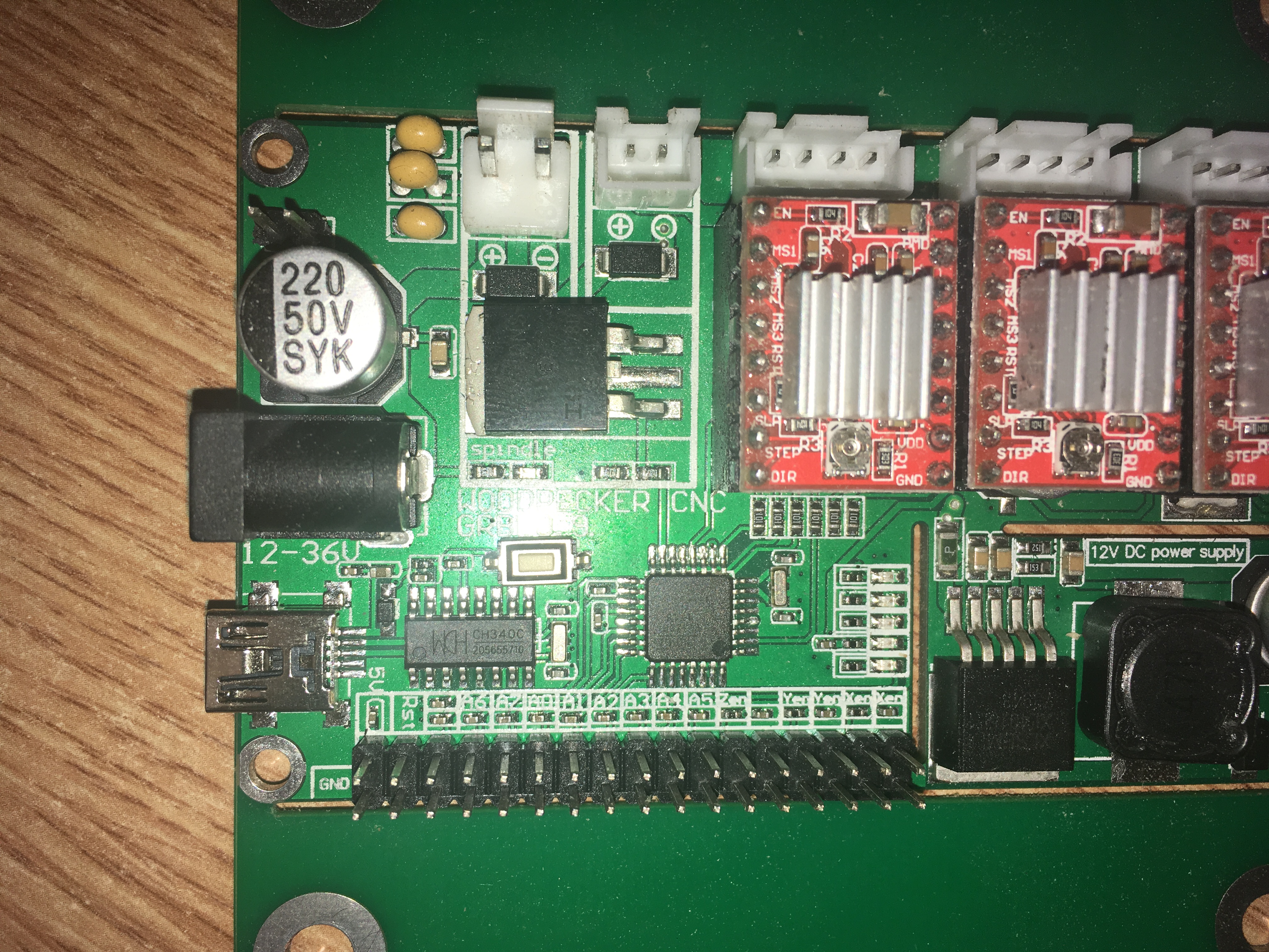

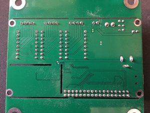

Как мог
6E99D52F-56A2-4F86-993A-87B38DD74942.jpeg (6626 просмотров) <a class='original' href='./download/file.php?id=132341&mode=view' target=_blank>Загрузить оригинал (2.86 МБ)</a>
2BC0B0D8-D8BF-4783-A597-1B2DCF03BBBB.jpeg (6626 просмотров) <a class='original' href='./download/file.php?id=132342&mode=view' target=_blank>Загрузить оригинал (3.62 МБ)</a>
362B270A-36C8-452D-BF72-EE027FAF45BF.jpeg (6626 просмотров) <a class='original' href='./download/file.php?id=132343&mode=view' target=_blank>Загрузить оригинал (2.07 МБ)</a>
744CC8CA-3175-40F9-85E7-053C5F9D86F8.jpeg (6626 просмотров) <a class='original' href='./download/file.php?id=132344&mode=view' target=_blank>Загрузить оригинал (2.13 МБ)</a>
iMaks-RS
Сообщения: 1692
Репутация: 205
Настоящее имя: Maks
Откуда: От туда.
Сообщение iMaks-RS »
Может быть засажено +5В на ПК... учитывая что проц питается через диод, на котором ещё 0,6В теряется.. то есть шанс получить проблему..
Кстати.. режим энергосбережения для юсб не включен ли часом?
Ещё вариант - течёт кнопка... да.. такое бывает.. сталкивался не раз на старых мониторах и на новых брелоках производства Альтоника... виной активный флюс.. может просто попав внутрь, не хватило температуры что-бы активировать "присадки".. Попробуй промыть кнопку спиртом.. просто накапать на неё и понажимать.. сделать раз 20-30... хотя... это.. больше.. танец )) Контроллеру нужно автономное питание.. тогда масса вопросов отпадёт..

Штекер питания 24в не нужен для питания контролера, он питается от USB. Во время проверок его тоже надо откинуть
Для 328р контролера гарантированна работа при напряжении 3.0в на 12мгц
Вот тому диоду можно в паралель подпаять резистор 300 ом-1к
Если появляется помехи через провода, которые запираются этим диодом, то вместо 5в может оказаться значительно больше. А долгая и счастливая работа у контролера не гарантируется при более 6в напряжения.
Дальше стоит проверить влияние разьемов на работу: запустить прогу и теребонькать кабель у разъема, особенно у мини-усб на плате.
СБРОС. Кнопка и длинные провода от ножки сброса контролера являются своеобразной антеннкой, на которую могут прилетать помехи и вызывать перезапуск контролера. Если нет конденсатора, то в условиях сильных помех это происходить будет очень часто

Погонял без двигателей и шпинделя плату
Выяснил , зависает от 24в ( блок питания )
Затем , поставил 12в блок питания ( нетбука блок питания на 3А ) , от него никаких зависаний нет , 8 часов по два раза непрерывно работал
В чем может быть дело ? Разве может из-за блока питания давать сбой ?

если все двигатели отключены от контроллера, то ему внешнее питание вообще не нужно, оно используется только для движков/шпинделя.
сам контроллер питается непосредственно от usb.
если же имеет место быть эффект, что при подключении внешнего бп без нагрузки появляются сбои, то проблема может быть и в блоке
Kirill953 писал(а):Затем , поставил 12в блок питания ( нетбука блок питания на 3А ) , от него никаких зависаний нет , 8 часов по два раза непрерывно работал
это без двигателей же тоже проводилось?

С отключенными моторами, но запитанными драйверами, возможны помехи в моменты переключения плеч моста, когда протекают сквозные токи
Не увидел ответа на вопрос, после зависания, светодиод RX продолжает подмигивать

Не продолжает, ничего не мигает, только один светодиод горит, когда связь прерывается. С подключенным бп ситуация та же, только горят светодиоды питания RX аналогично не мигает после потери связи
А по поводу БП, да, со всеми отключенными моторами тестировал, только БП и USB были подключены...
Кстати, попробовал без БП проверить, зависает так же, но уже спустя более часа зависает
С БП на 24V зависало минут через 5-10
А с БП на 12V не зависло ни разу, 2 раза запускал гкод по 4.5 часа
