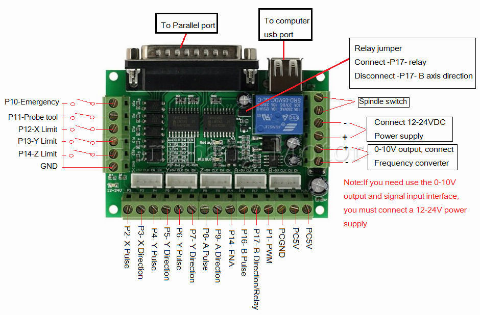

Купил Контроллер THC HS-HC31, кто поможет решить вопрос с подключением к контроллеру MACH3 Interface Board CNC 5 Axis (HELP)

Это не контроллер а плата опторазвязки. своих "мозгов не имеет". Подключается к мач3 посредством LPT кабеля а также +5 и+12вольт .
Напишите проблему подробней если хотите чтоб ответы были полнее. Что делали? как настраивали? Что именно не получилось?

Такой контроллер буквально месяц назад запустил....
Спрашивайте конкретнее, поможем... Что не получилось куда хотите воткнуть.... Какие драйвера ШД ??
Дока на плату во вложении...
К матчу его не сложно подключить.... В документации написано пошагово как сконфигурировать Mach под данную плату (Какие куда пины)....
А настраивать Mach нужно в зависимости от станка (Ускорения, поле обработки, позицию дома )....
А так удлинитель LPT... Обязательно подать пять вольт в разъем усб можно от УСБ системного блока (Но лучше от отдельного блока питания)...
Данный разъем служит для питания платы 5ю вольтами...
И 24в для питания части управления шпинделем 0-10в...
Как то так...
