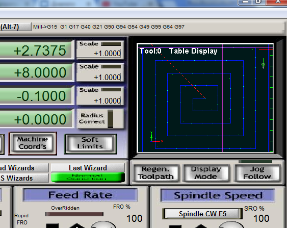

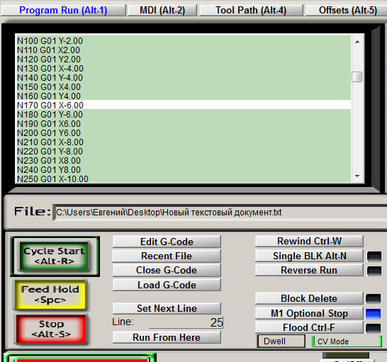

Всем привет!!! Помогите разобраться:
Только начал изучать тему. Написал простой G-code:
Novy_textovy_dokument.txt
(1.94 КБ) 1081 скачивание
Выполняя программу, при изменении направления движения(повороте), инструмент поворачивает не по прямому углу, а с небольшим закруглением. Не пойму почему так? Получается, что программа не успев закончить одну строчку кода, начинает выполнять следующую. Как такое возможно?

Точный останов активизировать надо. Надо настройки матча смотреть по памяти вроде постоянная скорость. И матч оптимизирует движение в зависимости от ускорений и проявляется это как раз вот этими скруглениями

Спасибо за ответ. Но это рождает, еще два вопроса:
1. Где конкретно в настройках это находится.
2. Какие плюсы и минусы такого движения?
