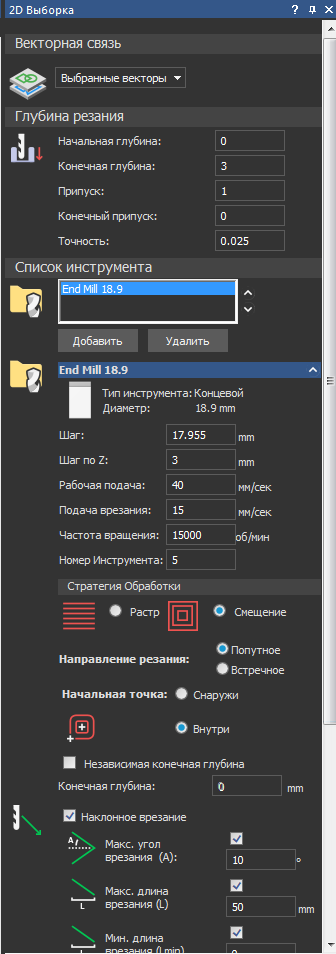

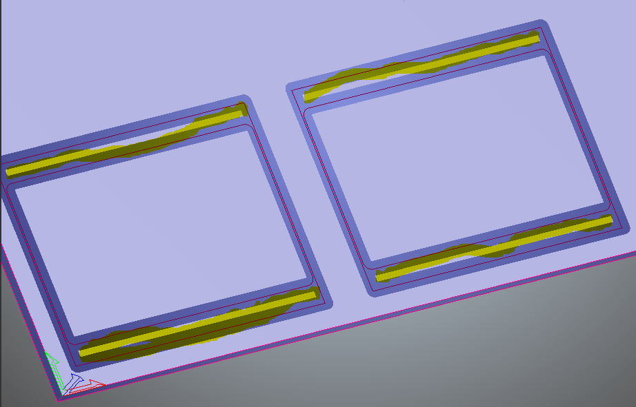

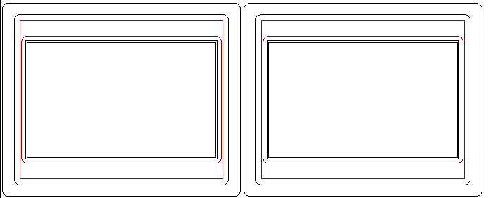

Добрый день.
Лет 10 пользуюсь арткамом, никогда такого не было и вот опять: При выборе стратегии "Смещение" уп проходит по внешнему контуру и по внутреннему, а то, что между ними остается невыбранным. Стратегия "Растр" не подходит, ибо телепать будет сильно. Можно, конечно, руками уп править, но это как-то несерьезно. От версии арткама не зависит. Ни в 9 ни в 2018 не получается. Фрезой другого диаметра все норм. Скрины прилагаю. Дрожащей рукой на последем скрине желтым цветом выделен остаток, которого быть не должно.

Сам спросил - сам ответил. Ему надо, чтобы УП была замкнутым контуром, а в моем случае, в этом маленьком прямоугольничке так не получается, ибо он будет выходить за пределы векторов.
Решение: Уменьшать шаг инструмента, пока не добьетесь результата.
