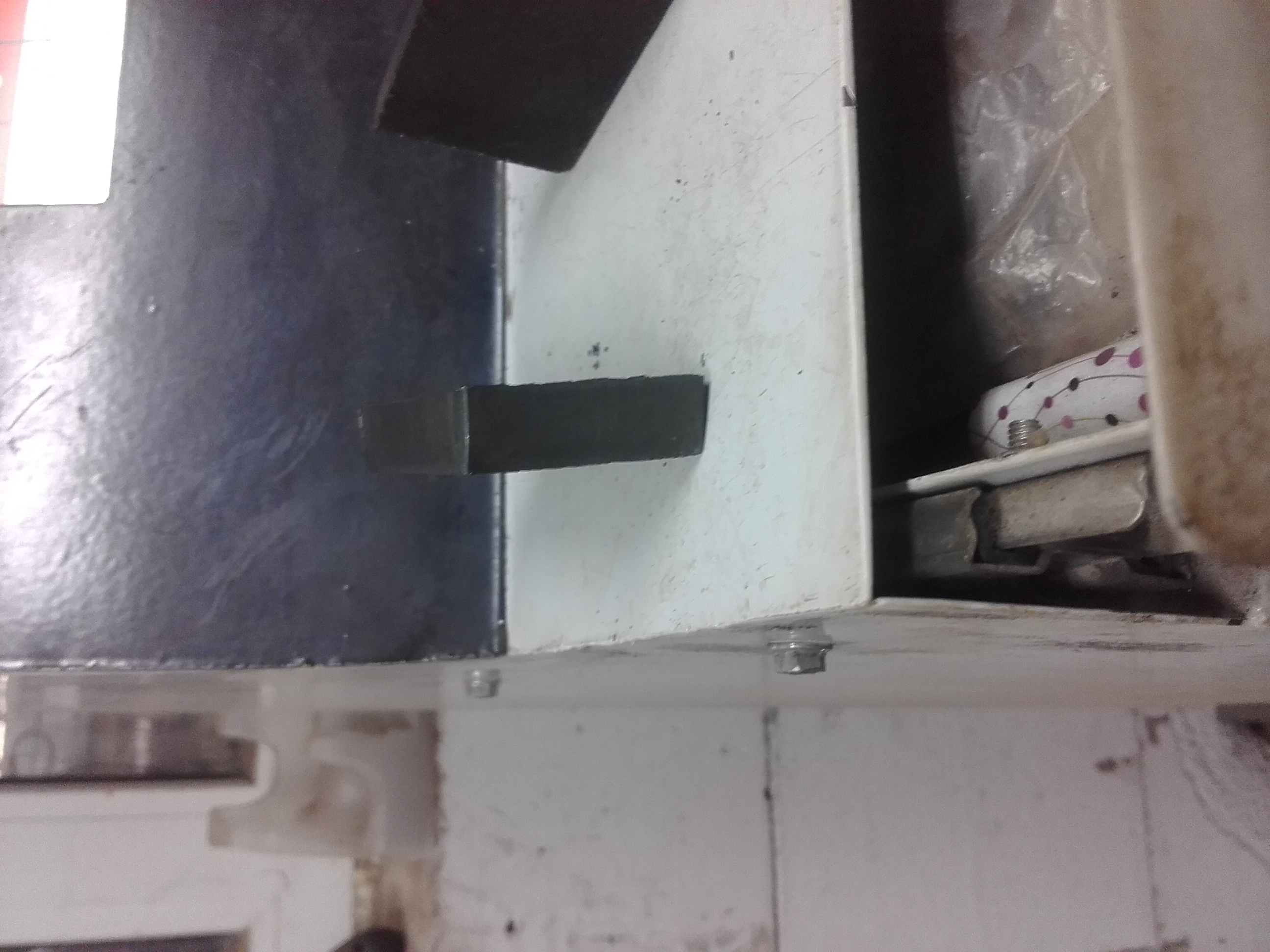

Всем Привет. Столкнулся с проблеммой. На начале реза по прямой выходит косина реза после поворота становится все хорошо в чем может быть проблема? Расходники новые оригинал, игрался со скоростью высотой реза ничего не помогло. Машина САЭМПЛАЗМА 2017, источник MaxPro200.
IMG_20180130_125652346.jpg (1670 просмотров) <a class='original' href='./download/file.php?id=130776&mode=view' target=_blank>Загрузить оригинал (2.5 МБ)</a>

фото какоето неинформативное...
если у вас начинается движение по оси Y, в какую сторону идет уклон резки?
