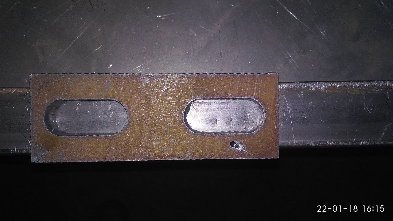

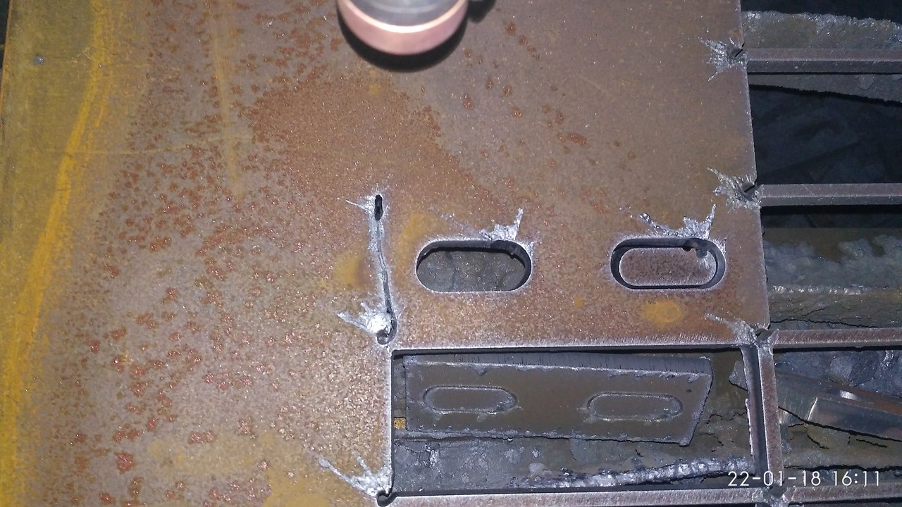

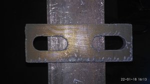

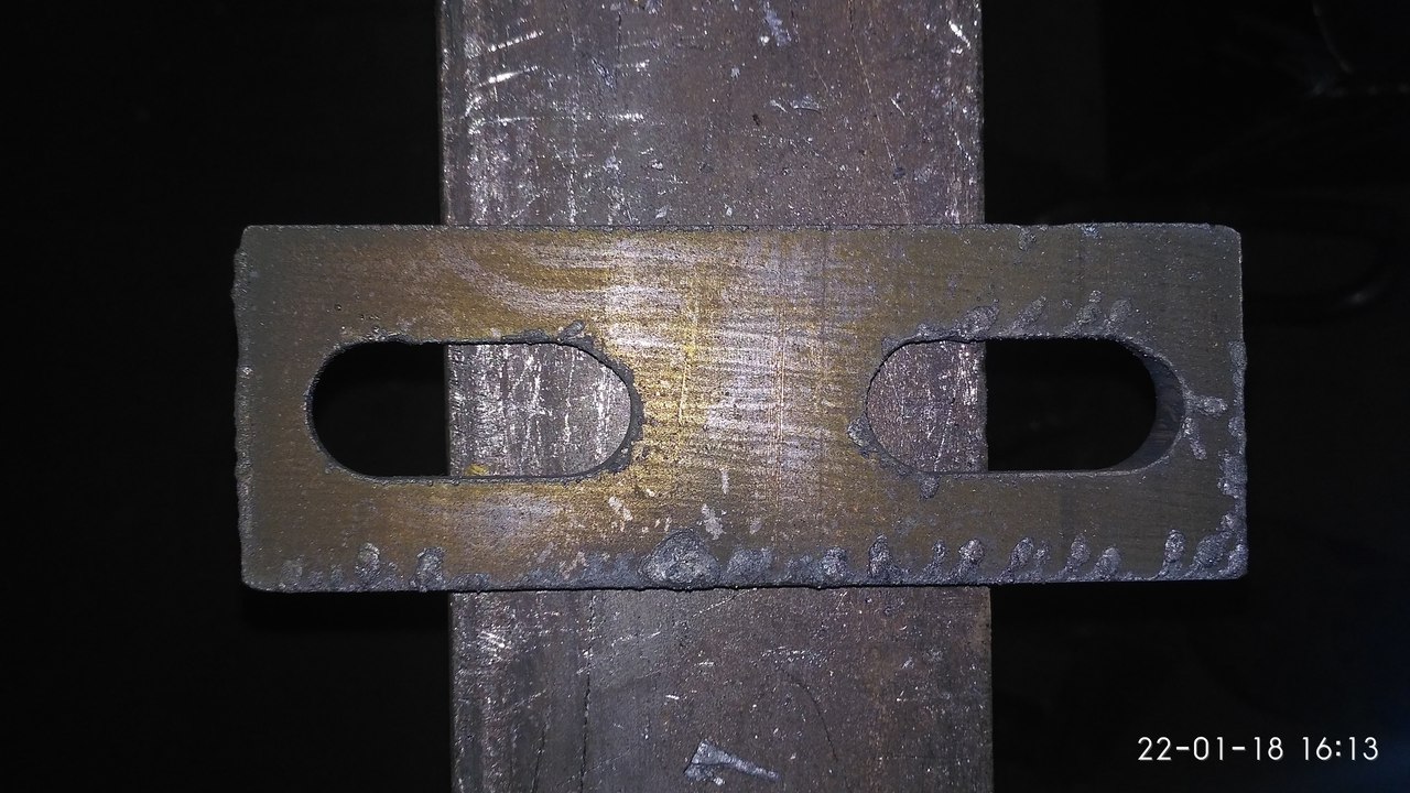

Купили в сентябре плазму. PowerMax85 до сегодняшнего момента работали только с металлом до 8мм, а сегодня с 10-ой. И тут начались проблемы, резак после врезки начинает срывается с посадочного места, как будто цепляется за грат который образовался при пробивке и соответственно начинает гадить.
ZmBiFrjEsFA.jpg (3000 просмотров) <a class='original' href='./download/file.php?id=130195&mode=view' target=_blank>Загрузить оригинал (221.26 КБ)</a>
Как быть? И прошу советов у знатоков, как улучшить качество реза? Сам новичок в данном деле, не вините если вопросы будут банальны. Такое ощущение что дуга направлена в сторону а не перпендикулярно листу
r_YmtZItbKo.jpg (3000 просмотров) <a class='original' href='./download/file.php?id=130198&mode=view' target=_blank>Загрузить оригинал (123.91 КБ)</a>
vsZTIR590KE.jpg (3000 просмотров) <a class='original' href='./download/file.php?id=130197&mode=view' target=_blank>Загрузить оригинал (194.1 КБ)</a>

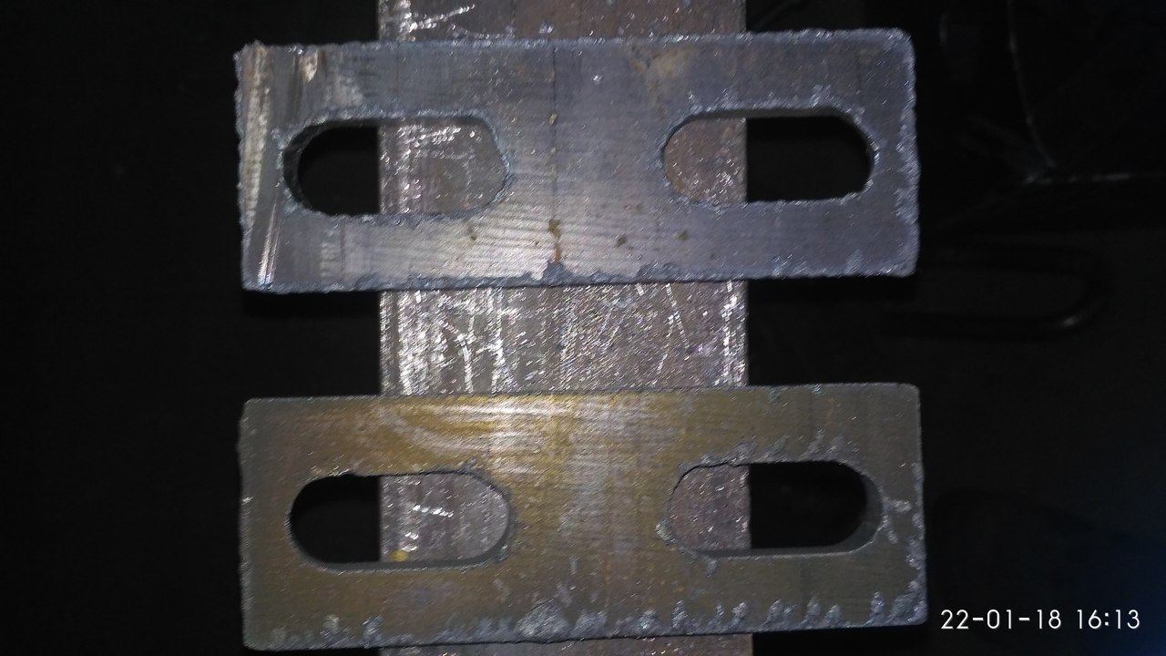

, а на каких то деталях грат на нижней стороне детали ложится ровно по обеим сторонам
zISpguO9rfA.jpg (3000 просмотров) <a class='original' href='./download/file.php?id=130196&mode=view' target=_blank>Загрузить оригинал (137.31 КБ)</a>

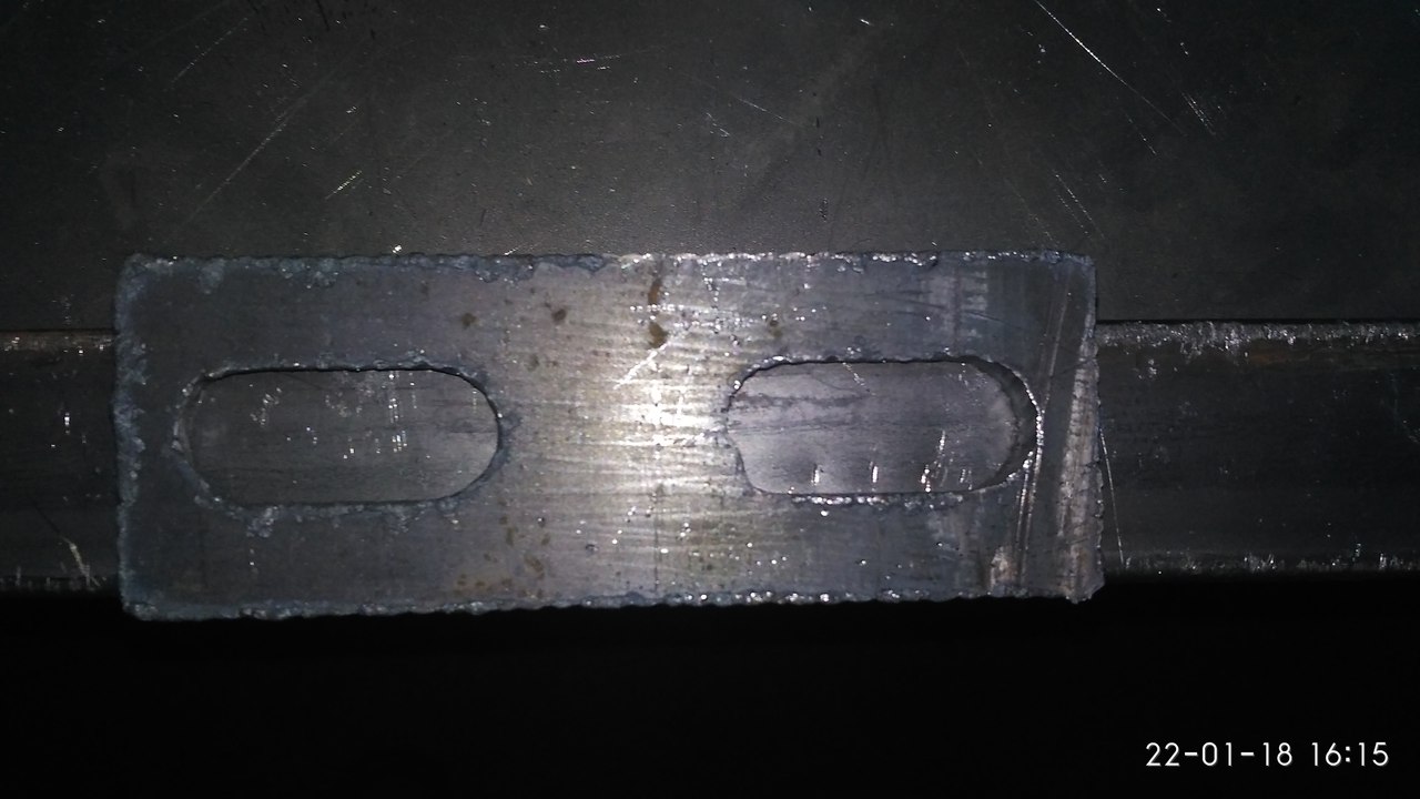

. Еще настораживает факт неровной конусности, не знаю как объяснить но на фото видно по левому отверстию(надеюсь поймете меня)
mXVhivjdRes.jpg (3000 просмотров) <a class='original' href='./download/file.php?id=130199&mode=view' target=_blank>Загрузить оригинал (166.7 КБ)</a>
Отверстия на обратной стороне получаются не круглые а яйцеобразные

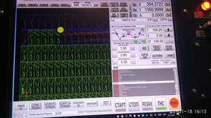

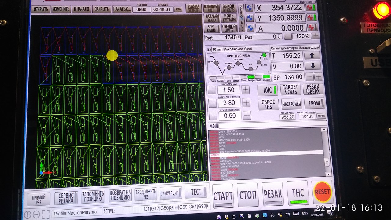

Вот тут программа ЧПУ и настройки на эти детали.
xhWSd9A9kKs.jpg (3000 просмотров) <a class='original' href='./download/file.php?id=130201&mode=view' target=_blank>Загрузить оригинал (254.37 КБ)</a>

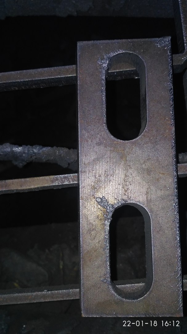

На тонких листах до 8мм замечал что струя выдуваемого металла ложится равномерно, как спрей, и корочка ровная получается, а на этой десятке брызжит как не знаю что. Все в соплях, каплях больших. Помогите советом в каком нибудь из вопросов.
P.S. Настройки делал согласно мануалу, играл со скоростью и напряжением, но я не знаю в каких пределах это можно делать чтобы не навредить станку.

Я не особо знаток по толстым металлам.
УрсаВариор писал(а):как будто цепляется за грат
Нужно настроить напряжение на ТНС. Возьми сварную маску или тёмное стекло, режь прямую линию, смотри на зазор резака, поднимай напряжение на ТНС, что бы примерно было 1,5мм.
Как вариант, можно отключить автоматическое слежение, в настройках ТНС (на последней стр) включить запись лога напряжения в момент реза (рисуется графически), вырезать линию 50мм, посмотреть какое было напряжение в середине графика, установить его как основное.
УрсаВариор писал(а):грат который образовался при пробивке
Добавь время пробивки и длину захода. Воронка брызг желательно что бы не попадала на линию реза детали. В настройках ТНС (первая стр), есть настройка "переезда" грата. Т.е., резак поджигает дугу, подскакивает на 3,8мм, пробивает, потом должен опуститься на высоту "переезда" грата (например 2мм), проехать величину воронки грата (это расстояние должно быть меньше расстояния начала слежения из G-кода), встаёт на зазор 1,5мм, включается слежение за зазором (контур детали ещё не должен начаться, т.е. это всё желательно успеть на заходе).
Также лучше уменьшить скорость реза (при изменении скорости реза будет меняться напряжение на ТНС, нужно каждый раз корректировать), проверить что расходники 85А и не изношены, проверить давление.

УрсаВариор писал(а): P.S. Настройки делал согласно мануалу, играл со скоростью и напряжением, но я не знаю в каких пределах это можно делать чтобы не навредить станку.
Что то в том куске программы, что на экране глаз режет.
У Вас точно команды включения/выключения THC правильно стоят?
Мне кажется, что на скруглениях внутренних пазов THC у Вас отключается. А включается только на прямых. В таком случае может и цеплять на внутренних участках то...
Я знаю что ТНС выключается на углах, т.к. там скорость снижается, на сгруглениях не замечал.

На первом фото на прямой линии у тебя резак цепляет металл.
УрсаВариор писал(а):Оно остается таким же какое я и выставлял.
Какое выставлял? От куда знаешь что такое нужно для зазора 1,5мм?
FLUKE писал(а):Нужно настроить напряжение на ТНС. Возьми сварную маску или тёмное стекло, режь прямую линию, смотри на зазор резака, поднимай напряжение на ТНС, что бы примерно было 1,5мм.
Если ты всё это проделал (ну, или уверен что и так всё ОК), а резак цепляет металл, то видимо, что то случилось.
УрсаВариор писал(а):Я понял что цепляется резак не за грат,
Возможно и за грат тоже.
УрсаВариор писал(а):глюк "возможно" ТНС
Возможно.
УрсаВариор писал(а):Может есть идеи по этому поводу?
Есть. Изложил в сообщении N2. Новых вводных не было, соответственно новых идей тоже.

УрсаВариор писал(а):Купили в сентябре плазму. PowerMax85 до сегодняшнего момента работали только с металлом до 8мм, а сегодня с 10-ой. И тут начались проблемы, резак после врезки начинает срывается с посадочного места, как будто цепляется за грат который образовался при пробивке и соответственно начинает гадить.
конусность отверстий будет всегда - это особенность плазменной резки. на малой толщине металла она, естественно, будет не так заметна. чем толще металл тем больше будет видно конус. емнип, в мануале гипертерма сказано, что всегда есть небольшой уклон кромки реза (до 4 градусов) и это нормально. можно попытаться его уменьшить за счет уменьшения отклонения резака по вертикали (если у вас магнитный подвес смотрите на уклон со всех сторон - у меня, например, деятели из САЭМ криво смонтировали балку. отклонение маленькое но оно есть и на толщине 30 мм нормально так заметно. ставили прокладки, добились почти вертикального положения).
если после резки много окалины, как одна из причин, это неверный режим резки (напряжение, ток, скорость, подача газа). скорректируйте по рекомендациям производителя (смотреть мануал). ну и естественно использовать оригинальные расходники с нормативным износом.
