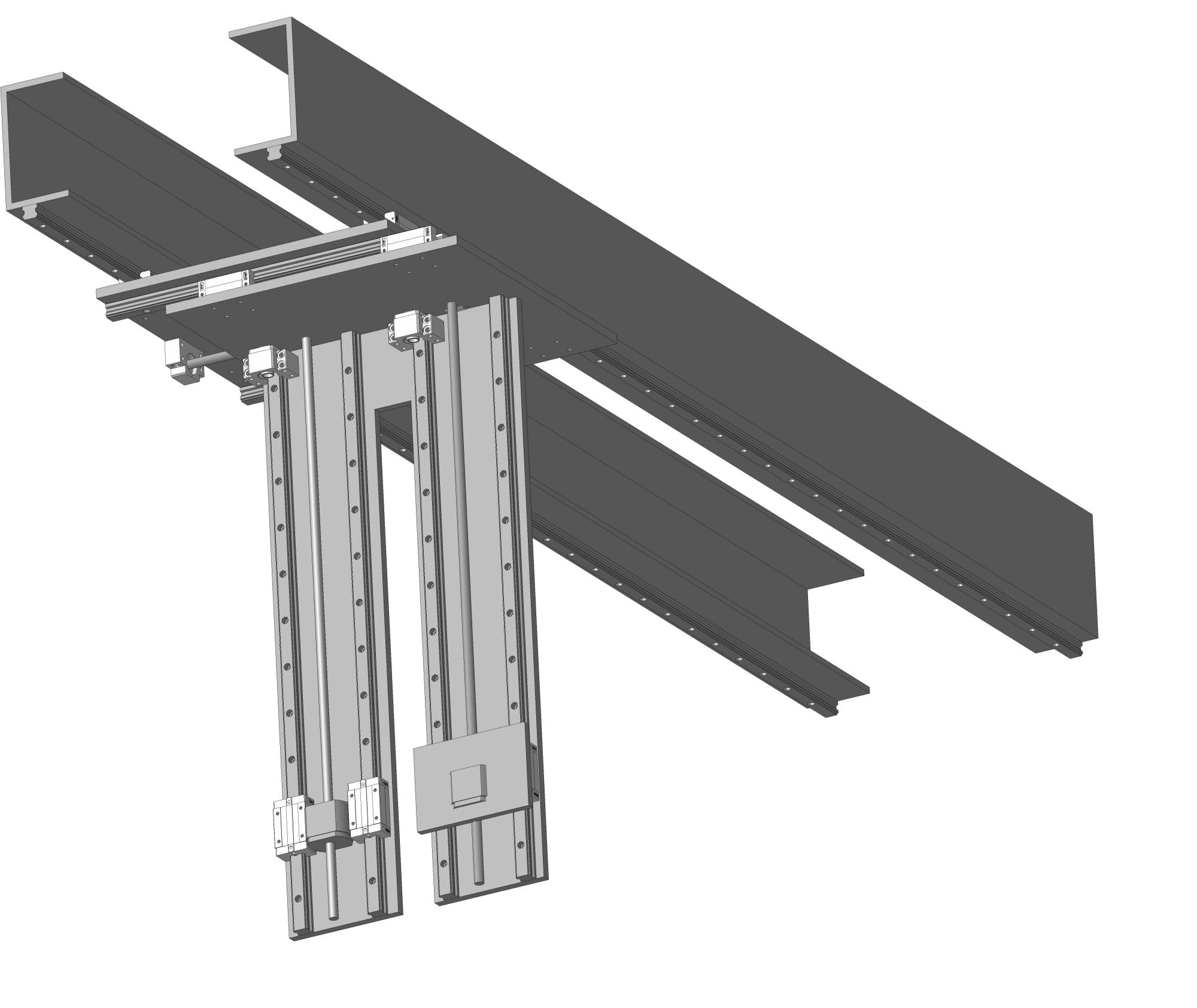

В общем до делал сверлилку, седня тестировал весь день...
Конструкцию взял с потолка, то бишь полностью сам отрисовывал в компасе и придумывал.
Всю комплектуху брал в пурелождике.
Сверлит нормально, есть огрехи по вертикальной оси, но поскольку изделия однотипные подобрал размеры... (нет 90 градусов угла вертикали относительно горизонтали)
Скорость просто офигенная.

Вопросы, критика и прочии воли излияния принимаются...

Не боишься на дрель 220В воду лить? Кстати, снизу у тебя рельсов нет? Рычаг не кислый получается... Кстати, а зачем дрели с двух сторон (я сначала подумал, что это зеркало :) )?
ЗЫ на скрине опоры ШВП съехали в сторону.

ник, смысл сверления стекла в том, что его нужно сверлить с 2 сторон иначе сколы большие. с низу рельсов так как нет нагрузки.
220 далеко от воды и не попадает совсем
