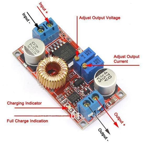

Купил китайский лазерный гравер и одолели сомнения в заявленной мощности лазера.
1. При положении джампера 5V
А=0.46
V=3.66
мощность на диоде 1683 mW
2. При положении джампера 12V
А=1.85
V=5.03
мощность на диоде 9305 mW
Покупался диод как 5500mW, получил по факту черти что, сильно сомневаюсь в возможности его хоть сколько-то длительной эксплуатации.
Замеры производились именно в цепи диода, без кулера.
Что теперь с ним делать? В принципе как гравер его можно использовать, но планировалось резать им прокладки, фетр, фанерки.
Как выковырять диод из модуля чтобы посмотреть маркировку я не понял. Плата управления на вид слабовата для 5,5 радиатор маленький, регулировочных элементов нет.

3.5 ватта - я сомневаюсь, скорее всего 2.8

Откуда 3,5 и 2,8?
А - амперы, V - вольты, mW - милливатты.
Джампер питания лазера в красном кружочке
Модуль (плата? драйвер?) управления (питания?) лазера
Сам лазер, как добыть оттуда диод без разрушений не додумался к сожалению.

Регулировка есть - два, залитых (типа резины) синих потенциометра. Один на напряжение, второй на силу тока(его бы я не советовал трогать). Ты из своего якобы 5,5 Вт можешь сделать, и 10, и 15 Вт. Вопрос лишь в том, через какое время деградирует диод? Может и через пару дней, а может и пару миллисекунд.
Для резки неправильно выбран инструмент. Это как колоть дрова кухонным топориком, можно, но долго. Для резки идут СО2 от 40Вт, или фрезер, со всеми вытекающими...

Потенциометры это хорошо, а как определить какой на что? Плата приклеена твердым пластиком (твёрже чем из клеевого пистолета) к обгрызку другой платы, да и не спец я по разводке это понять.
Как бы его настроить на более-менее долгую жизнь? Есть на диодах маркировка? Как его из радиатора выковырять?

оптическая мощность лазера не равна электрической...
считается по формуле: (V *A)/3=Wоптик

Доставать диод без надобности не надо, велик шанс сломать, а маркировки на нём скорей всего нет.
Драйвер диода это универсальный понижающий преобразователь, гуглится по названию xl4015.
вроде похож на этот, но лучше сам поищи
XL4015_CC_CV_module_2.jpg (2635 просмотров) <a class='original' href='./download/file.php?id=127894&mode=view' target=_blank>Загрузить оригинал (123.81 КБ)</a>
резистор который задаёт напряжение лучше не трогать.
По идее от джампера на плате мощность не должна была меняться, т.к. мощность лазера ограничена драйвером и никак не меняется от входящего напряжения.
может вентилятор охлаждения лишний ток потребляет? вентилятор ощутимый потребитель тока, на 12 вольтах он крутится быстрее и жрёт больше

Если считать по формуле то лазер выдает 3100мВ, наверное можно пользоваться не ожидая очень скорой смерти?
lonely.myp писал(а):По идее от джампера на плате мощность не должна была меняться, т.к. мощность лазера ограничена драйвером и никак не меняется от входящего напряжения.
Может на 5v он выдает тот максимум что может, а на 12v уже как настроен?
Напряжение и ток измерял в цепи диода, кулер отдельными проводами запитан.
