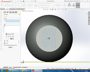

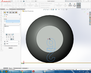

Мужики, элементарное и не получается, что за программа блин... :pssdoff:
Как повернуть текст?
С направляющей линией тоже самое. Текст разрушается, накладываясь друг на друга. Линия на месте стоит
В меню Переместить объекты -> повернуть объекты текст тоже не поворачивается.
При попытке повернуть тело как мне надо и создать эскиз на поверхности - тело опять переворачивается на 90 градусов и текст не под правильным углом........... :silent: :silent: :silent:

рисуй линию под нужным углом потом выбирай Текст и эту линию, либо сначала линию выбирай потом текст - всё интуитивно.
Сообщения: 4510
Re: SolidWorks2018_CAM2018
а вырезать его потом как? инструмент Вырез не видит текст как замкнутый объект

так я бы тоже не писал, если бы не сделал именно как писал.
Сообщения: 4510
Можете скрины сделать? Где и как назначать линию "вспомогательной"
