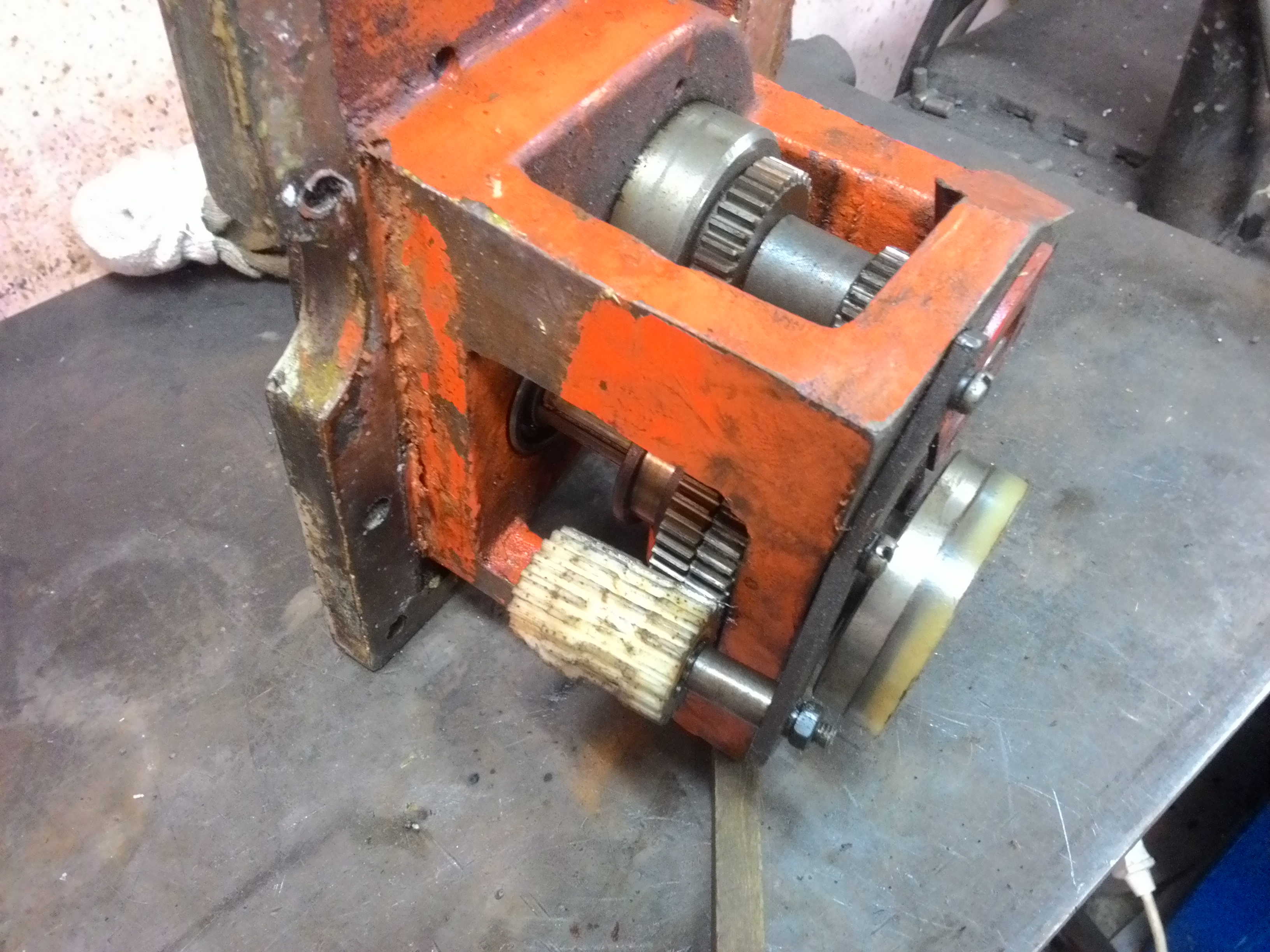

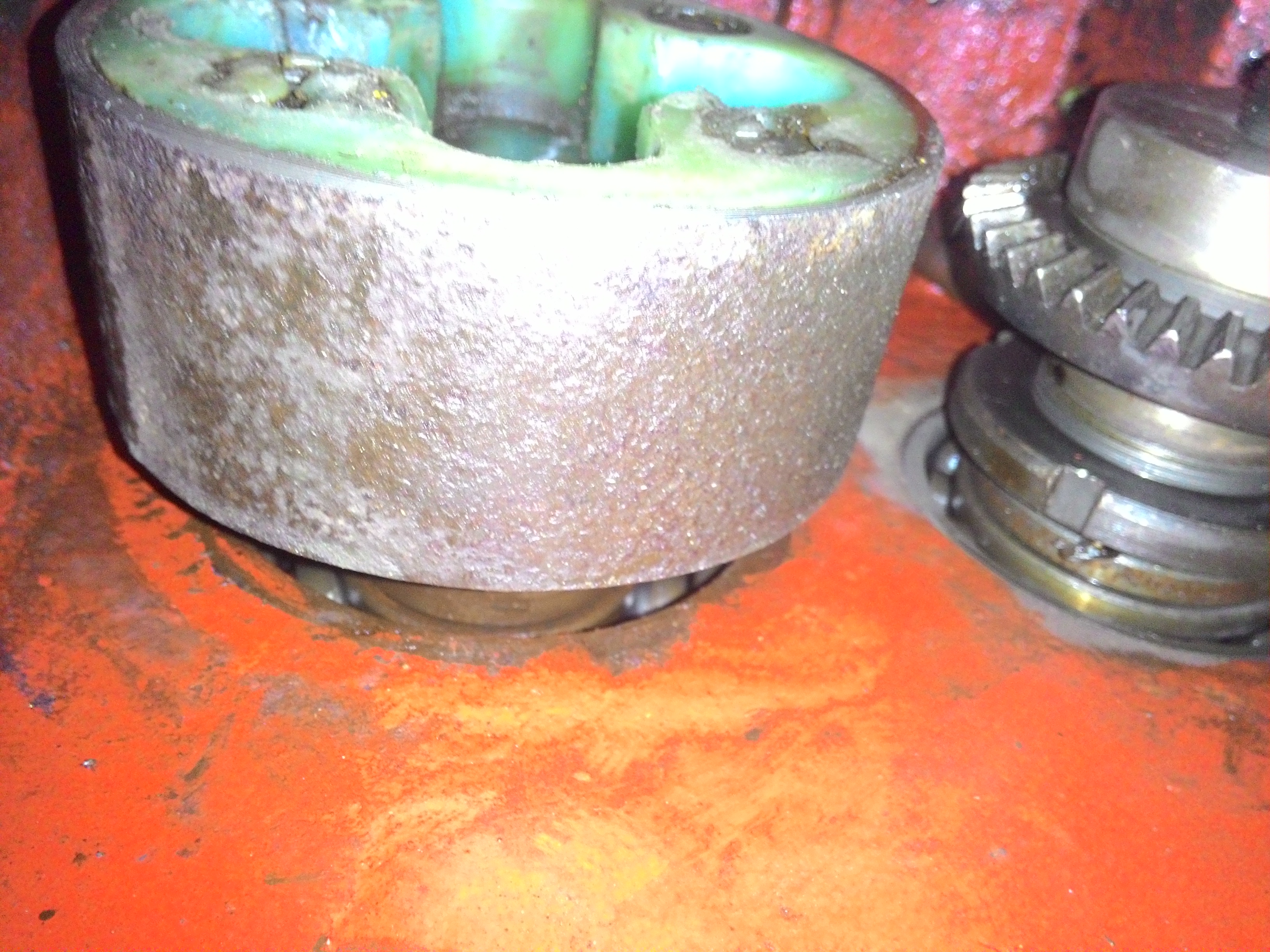

Сразу в коробку привода шпинделя залезьте. у него на приводе пластиковые муфты стоят. слабое место. разваливаются в самый неподходящий момент.

Как пелось в годы рождения этого станка - "до основанья, а затем..." Выдалась пара свободных дней, продолжил разборку.
Муфта от переключателя рядов к коробке скоростей нормальная, а вот следующая, от коробки к шпинделю... народное творчество плюс водопроводные трубы

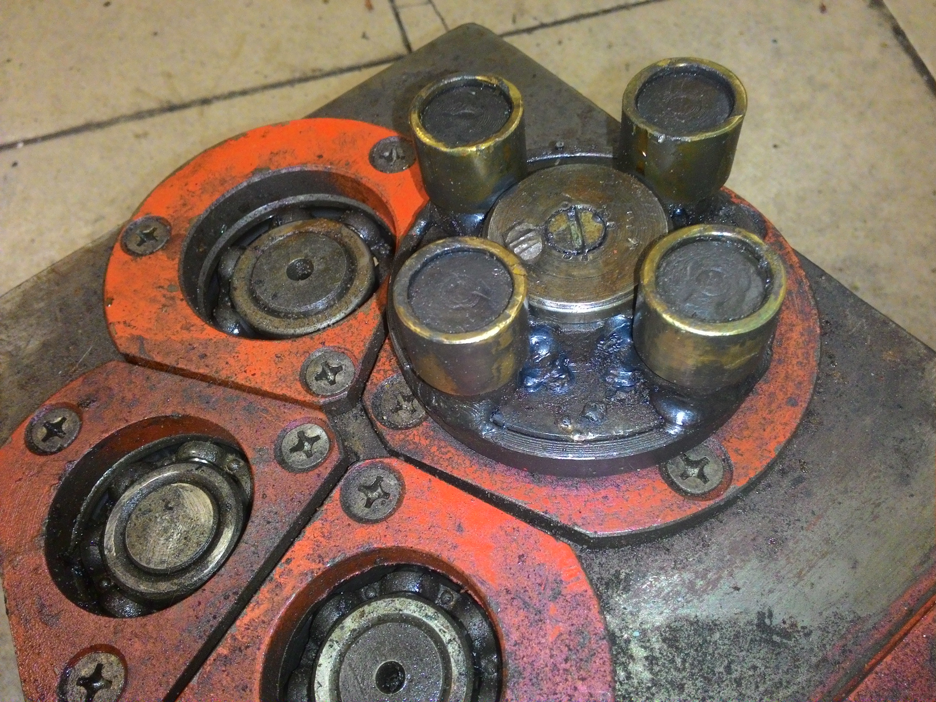

Кстати, вот это "устройство" - заводская модификация или тоже народное творчество?
P_20180110_214924.jpg (7213 просмотров) <a class='original' href='./download/file.php?id=129265&mode=view' target=_blank>Загрузить оригинал (2.26 МБ)</a>

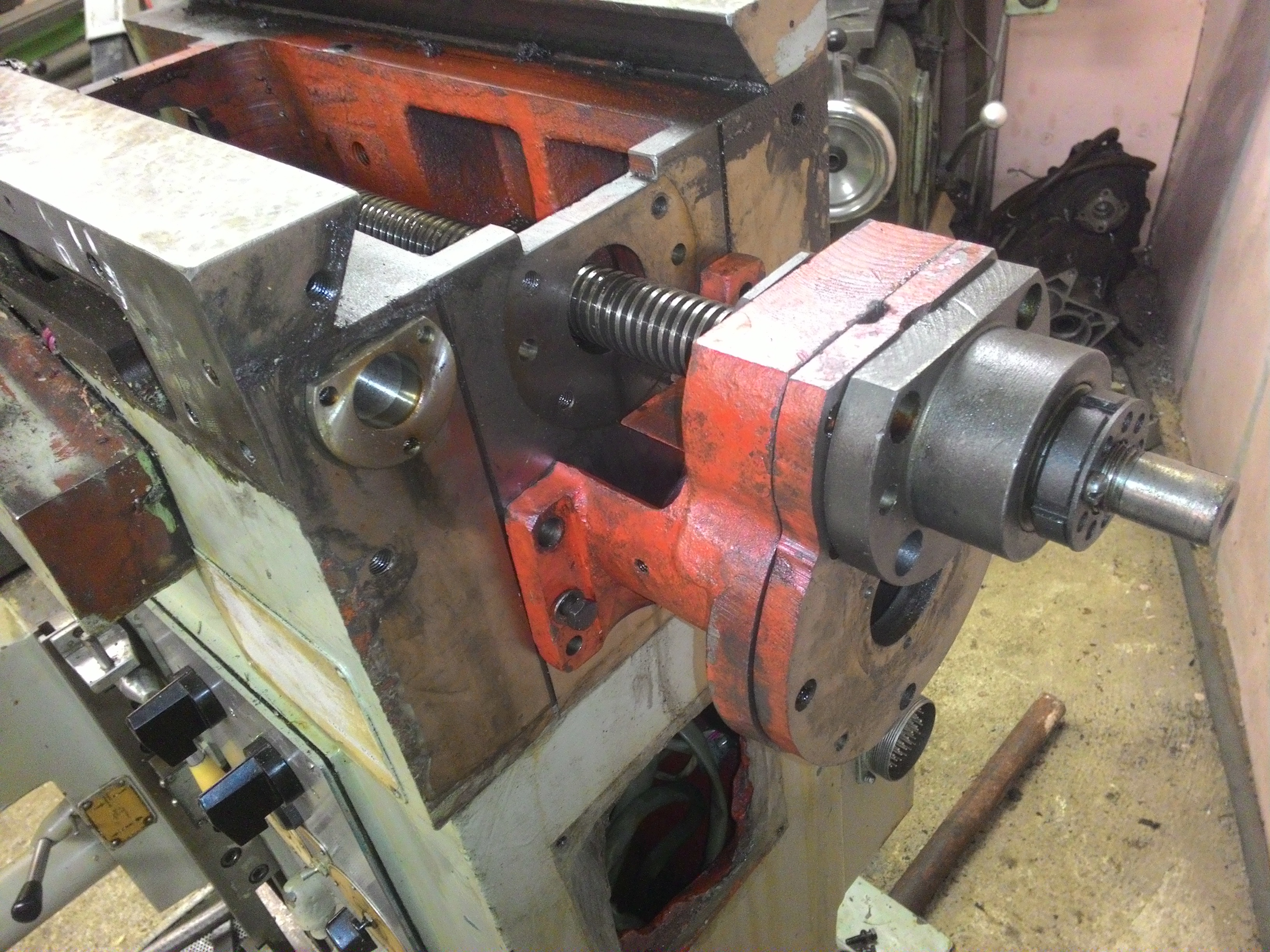

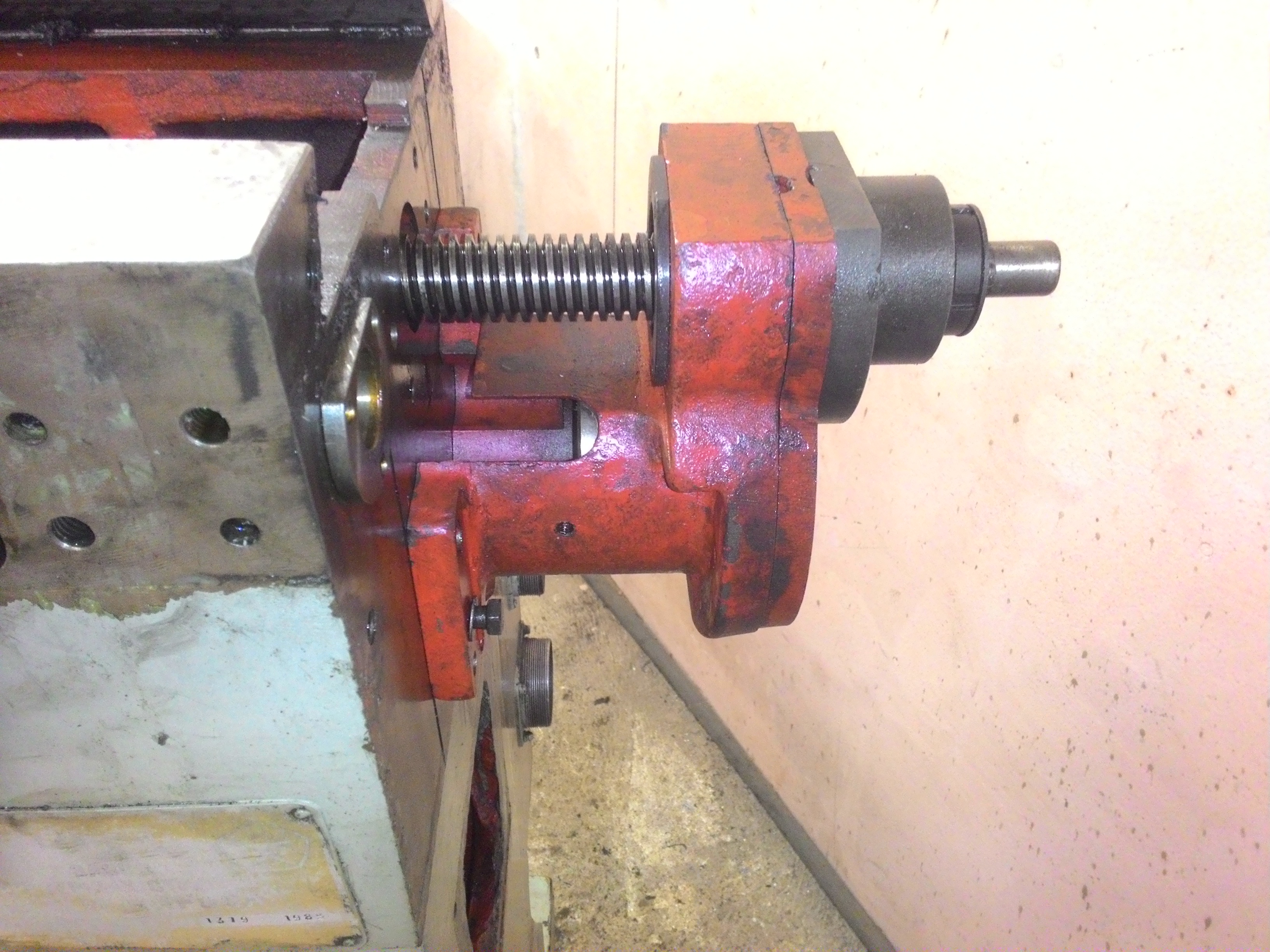

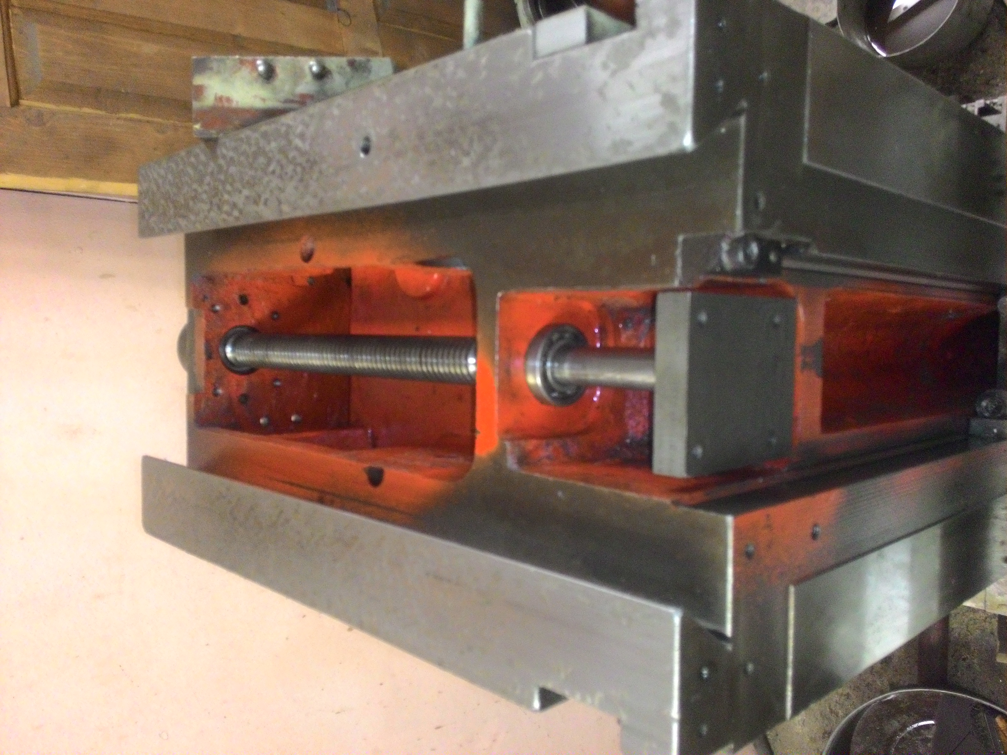

Плотно подошел к вопросу увеличить ход по У, иногда нескольких сантиметров может ну ОЧЕНЬ нехватать... Чтоб получить ход порядка 260-270, бабке надо смещаться настолько, не думаю что уж очень критично повлияет на ресурс
P_20180111_011212.jpg (7205 просмотров) <a class='original' href='./download/file.php?id=129266&mode=view' target=_blank>Загрузить оригинал (2.52 МБ)</a>
На ум пришли два решения - убрать заднюю стенку, к которой сейчас крепится корпус подшипника, и перенести его на кронштейн индикации (красный)
P_20180111_200604.jpg (7205 просмотров) <a class='original' href='./download/file.php?id=129267&mode=view' target=_blank>Загрузить оригинал (2.11 МБ)</a>
P_20180111_200612.jpg (7205 просмотров) <a class='original' href='./download/file.php?id=129268&mode=view' target=_blank>Загрузить оригинал (2.86 МБ)</a>
Или оставлять опору на своем месте, убирать перегородку переднего конца винта, и ставить там новую опору
P_20180112_020810.jpg (7205 просмотров) <a class='original' href='./download/file.php?id=129269&mode=view' target=_blank>Загрузить оригинал (2.6 МБ)</a>
P_20180112_020525.jpg (7205 просмотров) <a class='original' href='./download/file.php?id=129270&mode=view' target=_blank>Загрузить оригинал (2.28 МБ)</a>
Из плюсов первого варианта, меньше возни с подготовкой места под опору, больно там неудобное место, можно регулировать гайку без полной разборки бабки, но зато во втором гайка останется на своем историческом усиленном месте. Правда корпус будет другой, значит и точки крепежа быстрей всего не подойдут.
