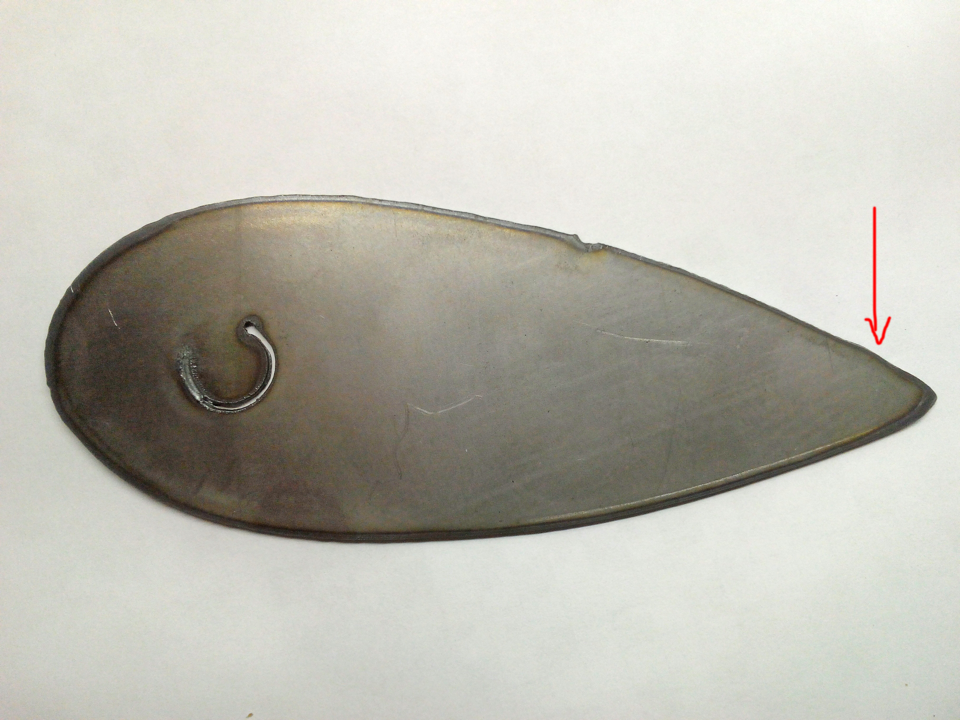

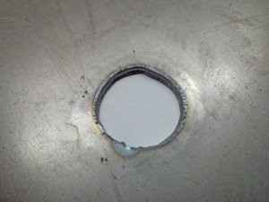

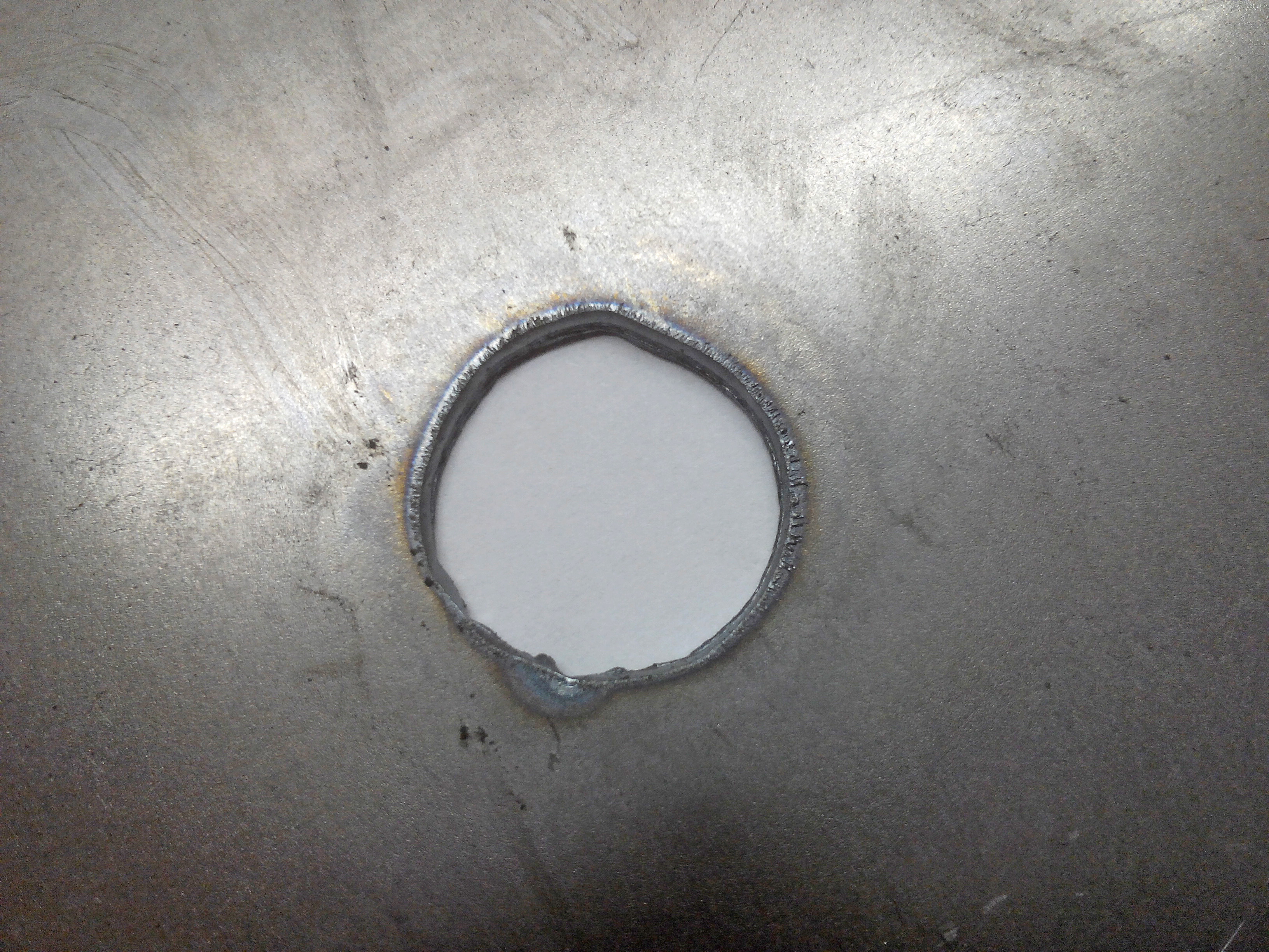

Добрый день.
Ездили сегодня смотреть бу станок.
При резке круга в 3 случаях из 5 получается не круг, причём деффект выглядит всегда примерно одинаково.
При резке вытянутой детали есть артефакты.
При резке перекаливает край до фиолетового цвета металла.
Шаговые двигатели, плазма BlueWeld Plasma 90HF (стоил ~150 тыс).
Скорость пробовали от 500 до 2500.
Напряжение от 20 до 70 ампер.
Высота до материала при резке от 2 до 5 мм.
Наконечник и катод поставили абсолютно новые.
Самый главный вопрос - все плазмы так косячат с геометрией(образцы из конторы режущей плазмой за деньги кардинально отличались от того, что на фото) или это проблема конкретно взятого станка?
Заранее огромное спасибо.
P.s.: нижняя деталь не дорезана, в круге вход плазмы с радиуса, а не из центра.

Проблема конкретно взятого станка и скорее всего люфты осей.

Я понимаю чтоXYZ.Возможно я не так задал вопрос ,сколько у Вас приводов по оси Х .Ладно проехали .Возможные причины сего 1очень сильно разболталась механическая часть,т е подшипники.ременная передача илюфт ну все что скрипит иболтается.2 Если у вас два двигателя на ось х возможно балка оси у была у даренна и есть деформация.следует проверить диагонали и узнать в какую сторону скос,естественно после убеждения в мехонической части.3двигатели возможно один крутится чуть медленнее .ну и дальше к мозгам механизма .Судя по фото предпологаю что у Вас нужно перебрать и подкрутить механику .

шаговые так не делают, они могут пропускать шаги. Но судя по фото, пропуски ни при чем.
