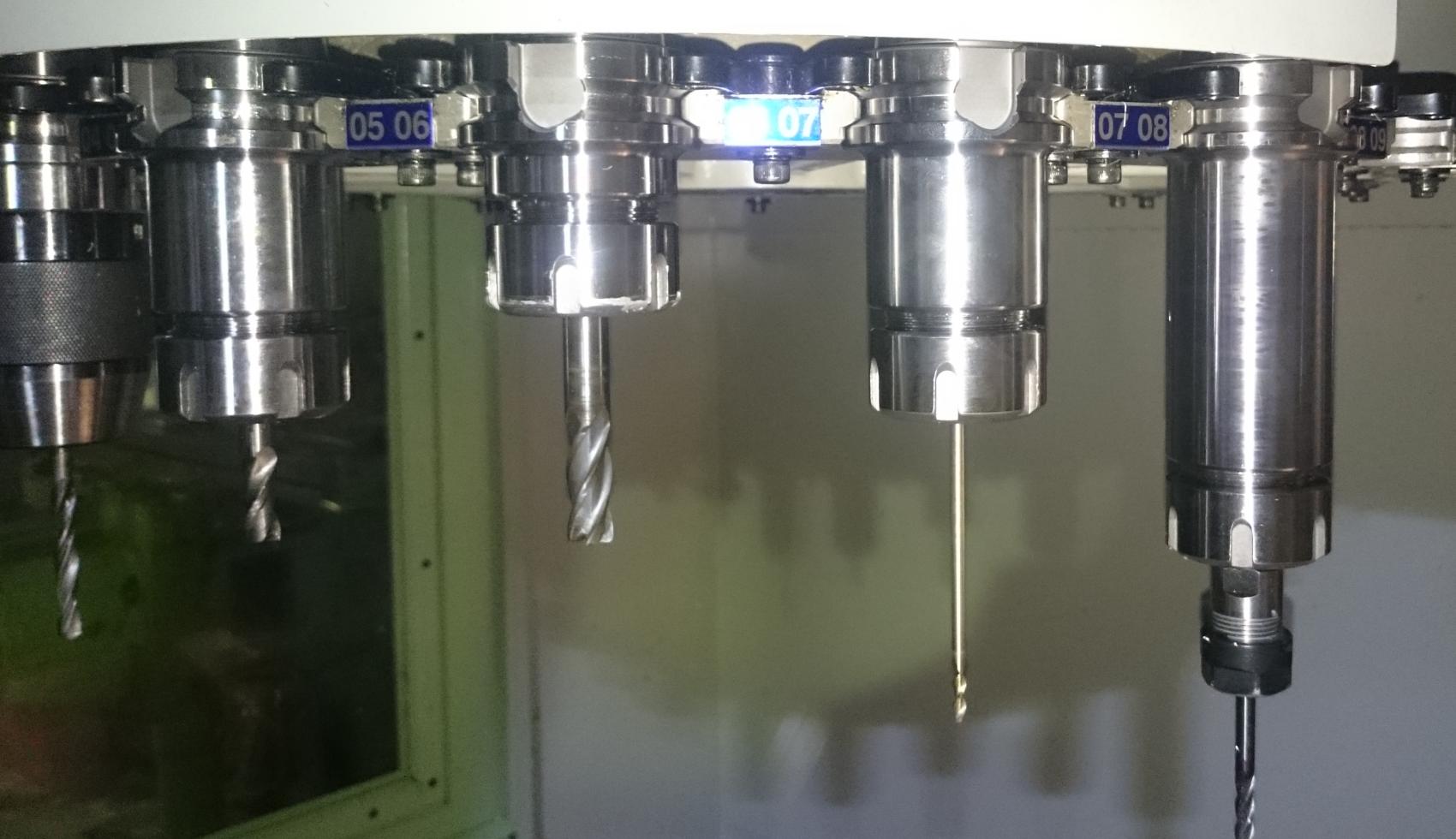

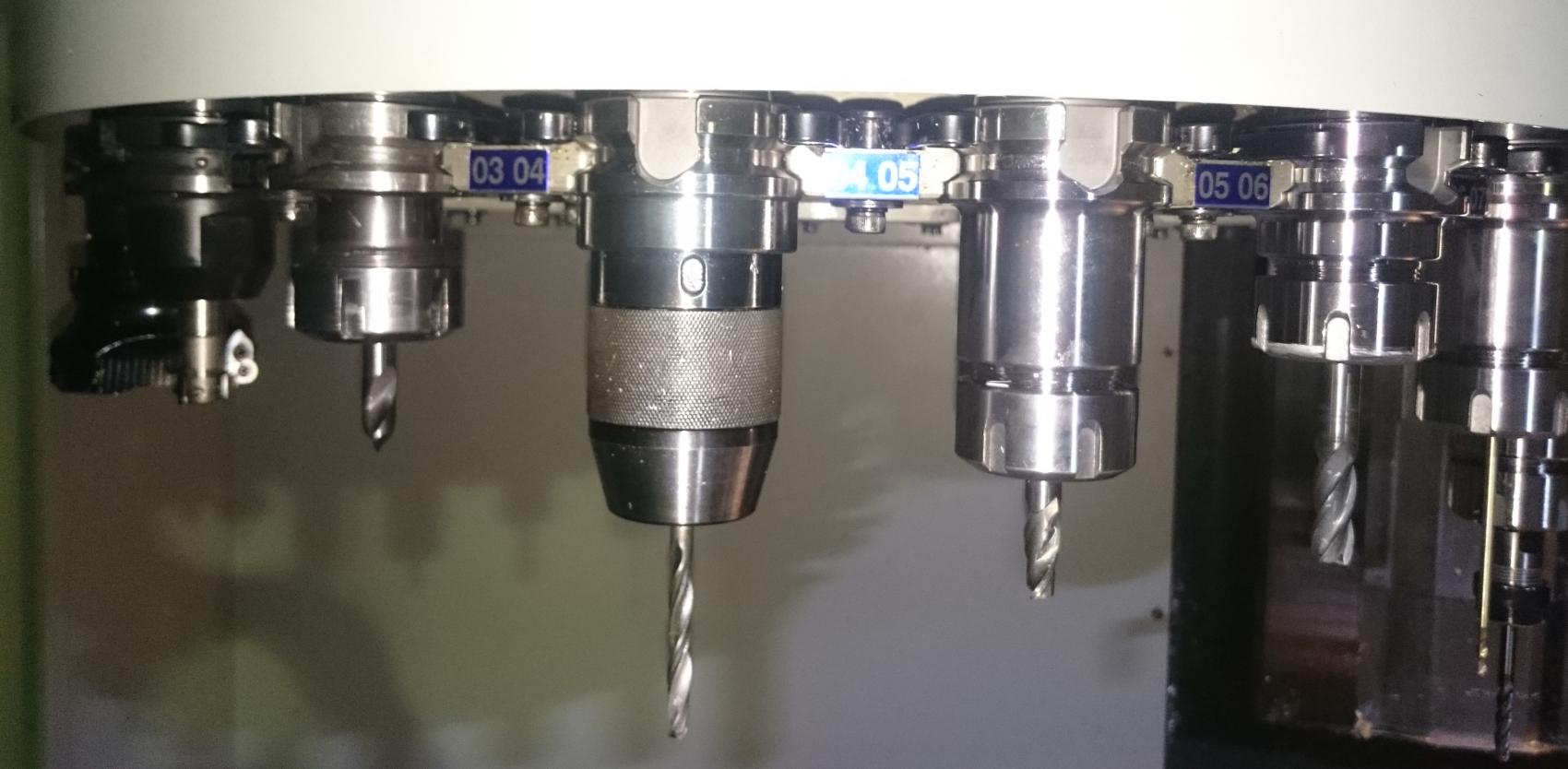

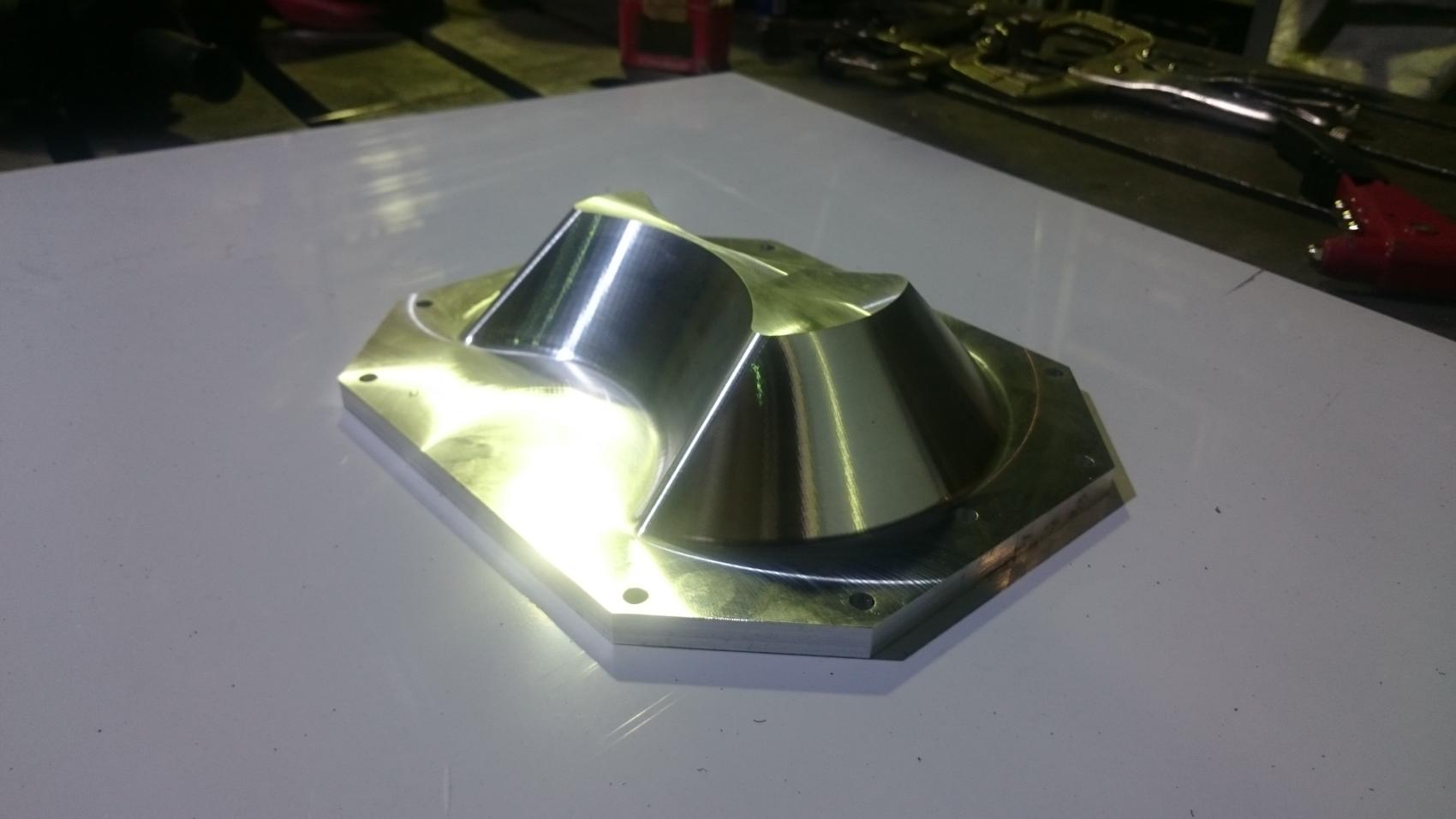

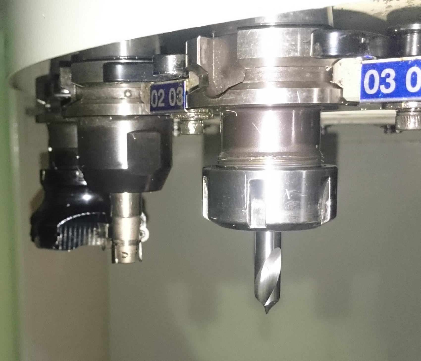

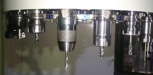

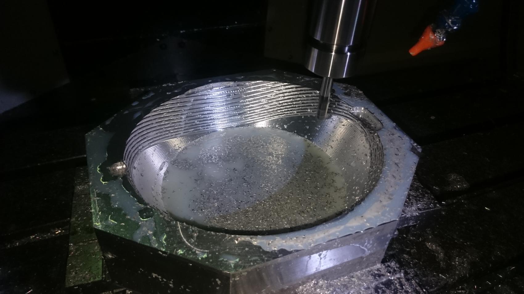

Обещаные фотки. То что висит в зонтике:
DSC_2065.jpg (7985 просмотров) <a class='original' href='./download/file.php?id=127329&mode=view' target=_blank>Загрузить оригинал (153.64 КБ)</a>
DSC_2066.jpg (7985 просмотров) <a class='original' href='./download/file.php?id=127330&mode=view' target=_blank>Загрузить оригинал (130.6 КБ)</a>
DSC_2067.jpg (7985 просмотров) <a class='original' href='./download/file.php?id=127331&mode=view' target=_blank>Загрузить оригинал (206.55 КБ)</a>
как видно из всего ассортимента только одна фреза чисто под цветнину - в 5ой позиции - двузубая 10ка. все остальное НЕ по цветнине.

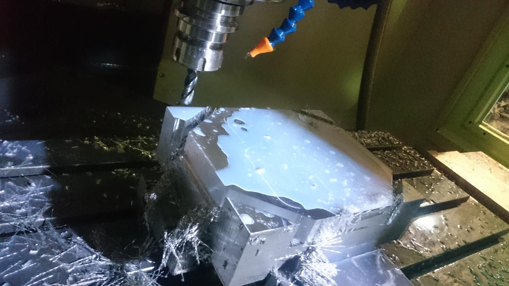

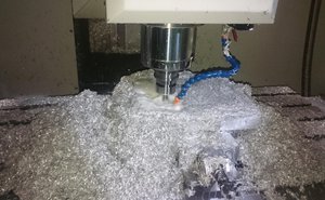

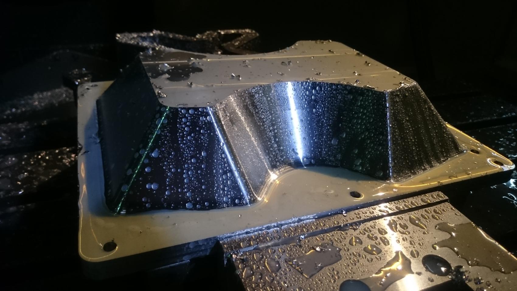

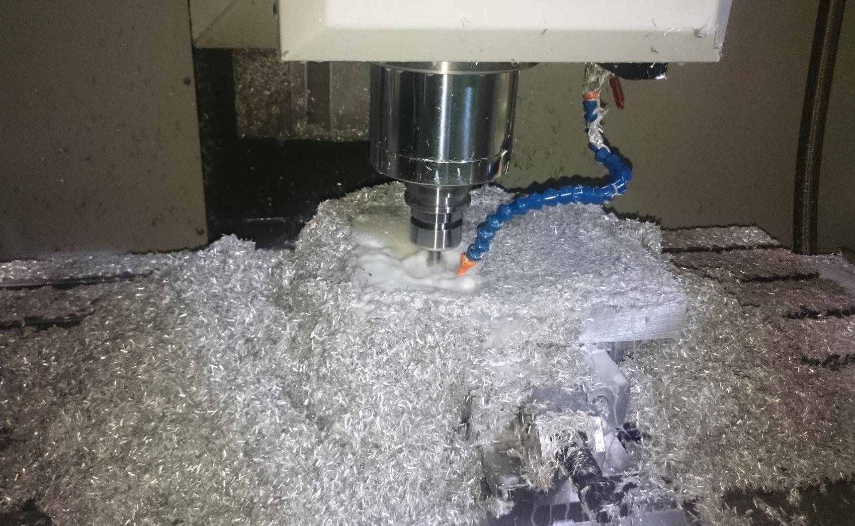

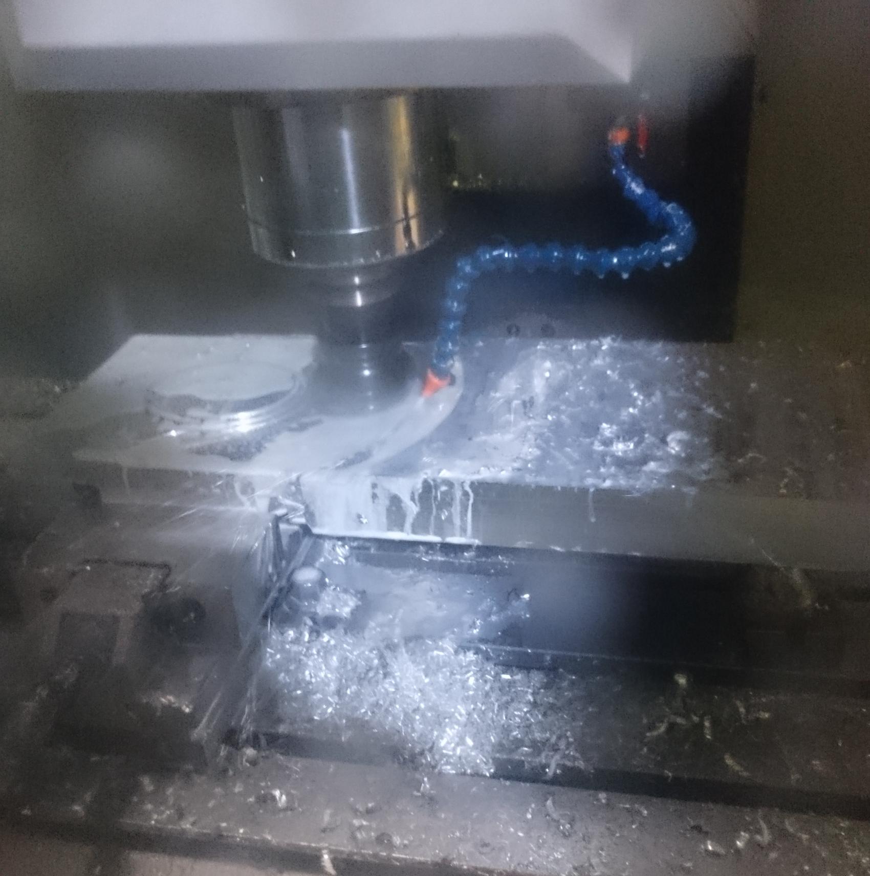

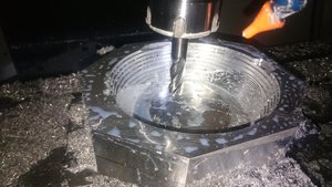

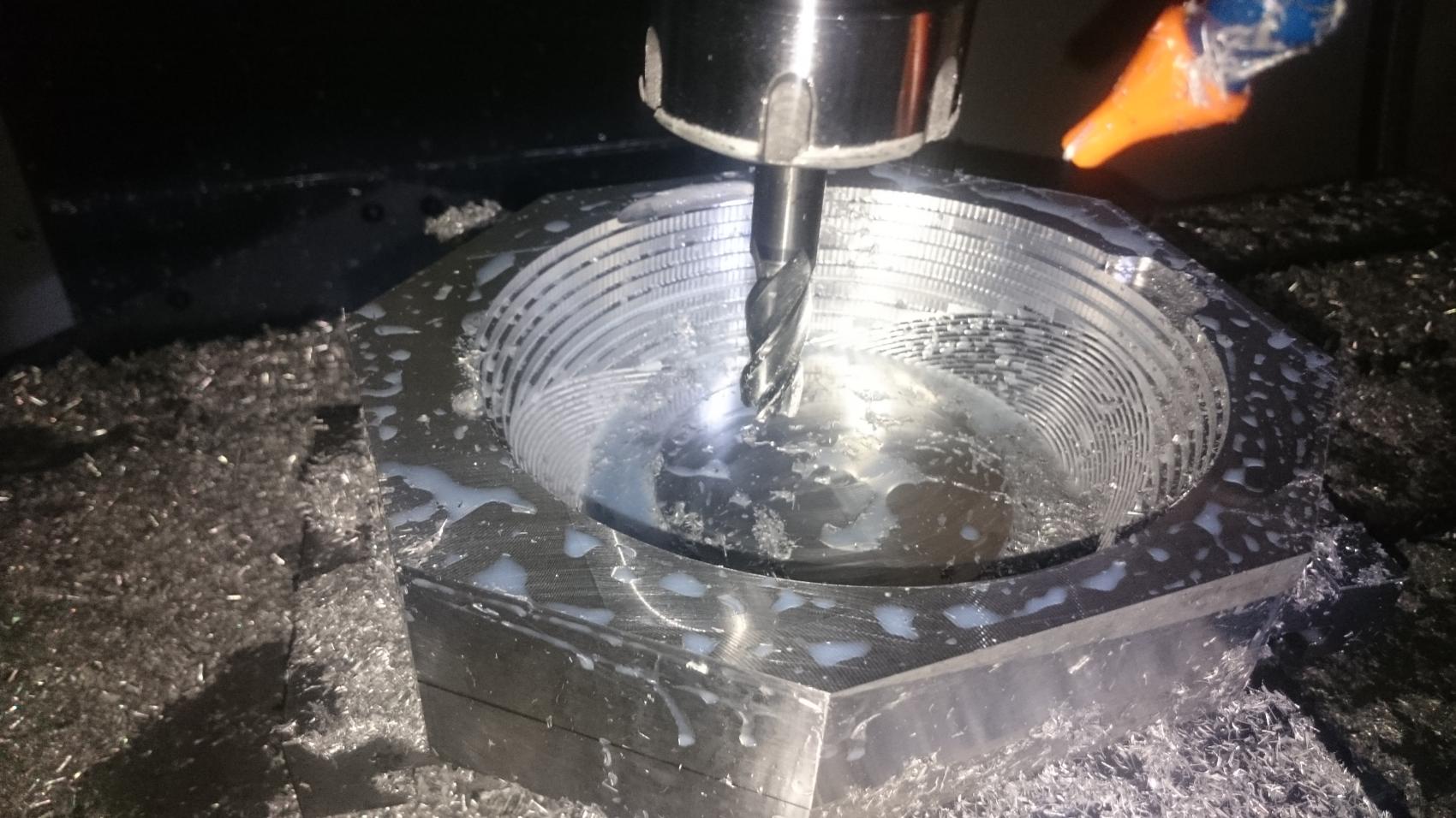

дальше фото работы этими инструментами:
IMG_20170430_151744.jpg (7985 просмотров) <a class='original' href='./download/file.php?id=127334&mode=view' target=_blank>Загрузить оригинал (229.56 КБ)</a>
DSC_1785.JPG (7985 просмотров) <a class='original' href='./download/file.php?id=127325&mode=view' target=_blank>Загрузить оригинал (189.92 КБ)</a>
DSC_1810.JPG (7985 просмотров) <a class='original' href='./download/file.php?id=127326&mode=view' target=_blank>Загрузить оригинал (212.31 КБ)</a>
DSC_1824.JPG (7985 просмотров) <a class='original' href='./download/file.php?id=127327&mode=view' target=_blank>Загрузить оригинал (158.67 КБ)</a>
DSC_2013.JPG (7985 просмотров) <a class='original' href='./download/file.php?id=127328&mode=view' target=_blank>Загрузить оригинал (274.67 КБ)</a>
деталька:
DSC_2134.JPG (7985 просмотров) <a class='original' href='./download/file.php?id=127332&mode=view' target=_blank>Загрузить оригинал (194.51 КБ)</a>
DSC_2294.JPG (7985 просмотров) <a class='original' href='./download/file.php?id=127333&mode=view' target=_blank>Загрузить оригинал (90.35 КБ)</a>
