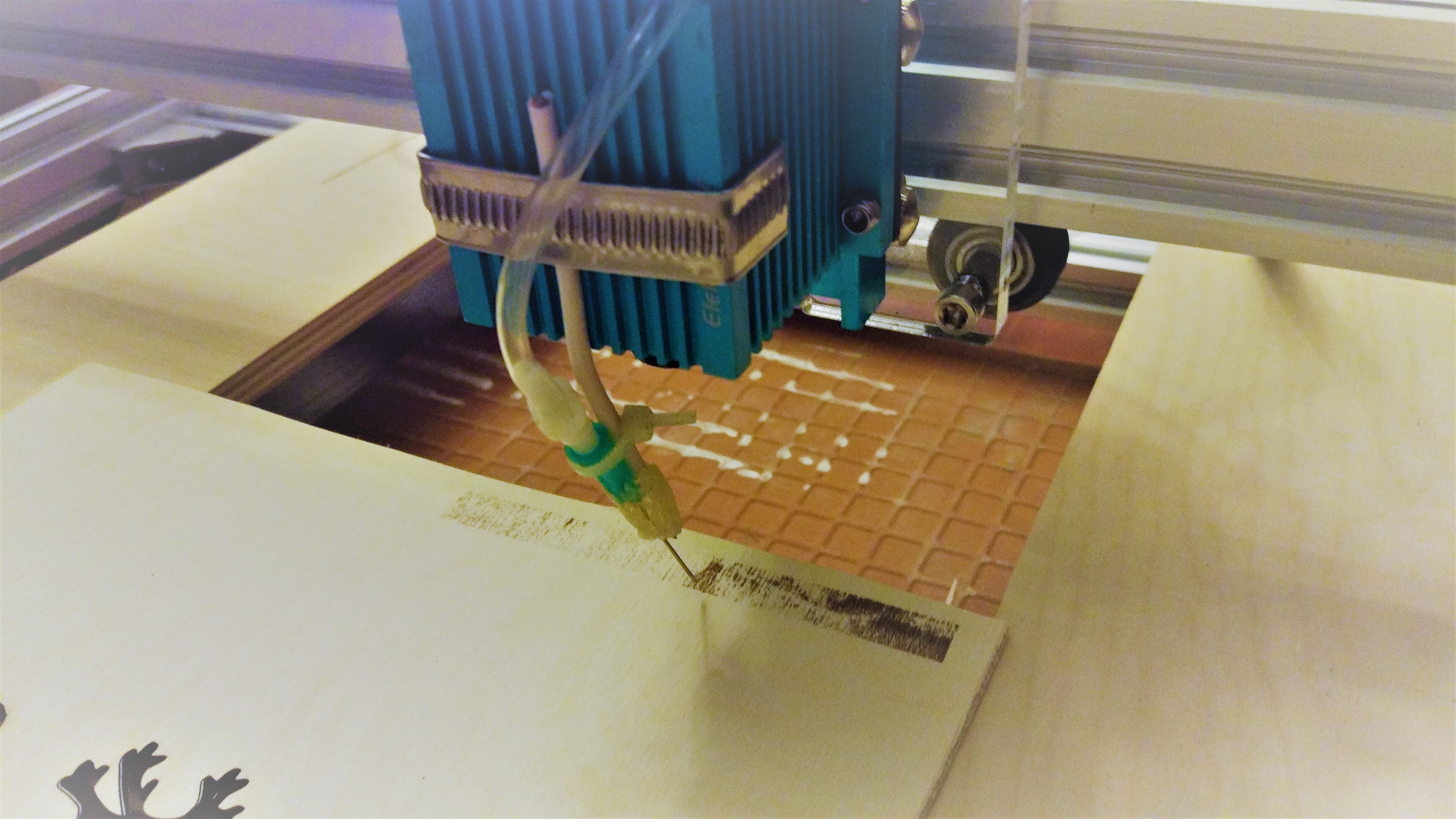

Ребята, помогите советом.
Для станка EleksMaker A3 Pro 5500mW приколхозил обдув зоны реза. От компрессора трубка капельницы идет к лазеру. На лазере закрепил кусок провода, а уже к нему иглу. Все крепил на термосопли. Выглядит не эстетично и надежность никакая. Но резать зато стал намного лучше.
Колхозный обдув из капельницы (2485 просмотров) <a class='original' href='./download/file.php?id=126564&mode=view' target=_blank>Загрузить оригинал (3.78 МБ)</a>
Кто подобной ерундой страдал, скажите что можно нормального придумать?
Видел вариант с вентилятором, но мне кажется сжатый воздух будет эффективней https://www.thingiverse.com/thing:1688209

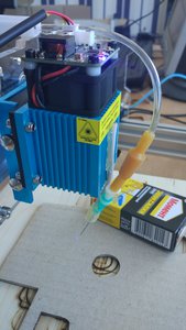

У меня сделано так:
http://www.cnc-club.ru/forum/viewtopic. ... 89#p395689
пост #2

Nixon писал(а):У меня сделано так:
пост #2
А что в качестве подложки лежит, пупырка что ли?))
Nixon
Сообщения: 335
Зарегистрирован: 07 ноя 2016, 15:45
Репутация: 28
Re: EleksMaker A3 Pro 5500mW как закрепить обдув
Сообщение Nixon »
Да нее... типа фон...

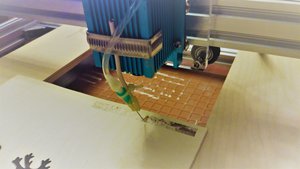

В итоге пока что закрепил на металлическую скобу из хомута. И избавился от промежуточной резинки.
Скоба позволяет передвигать вверх вниз направляющую проволоку.
Думаю как приедет 3Д принтер напечатаю чего-нибудь)
