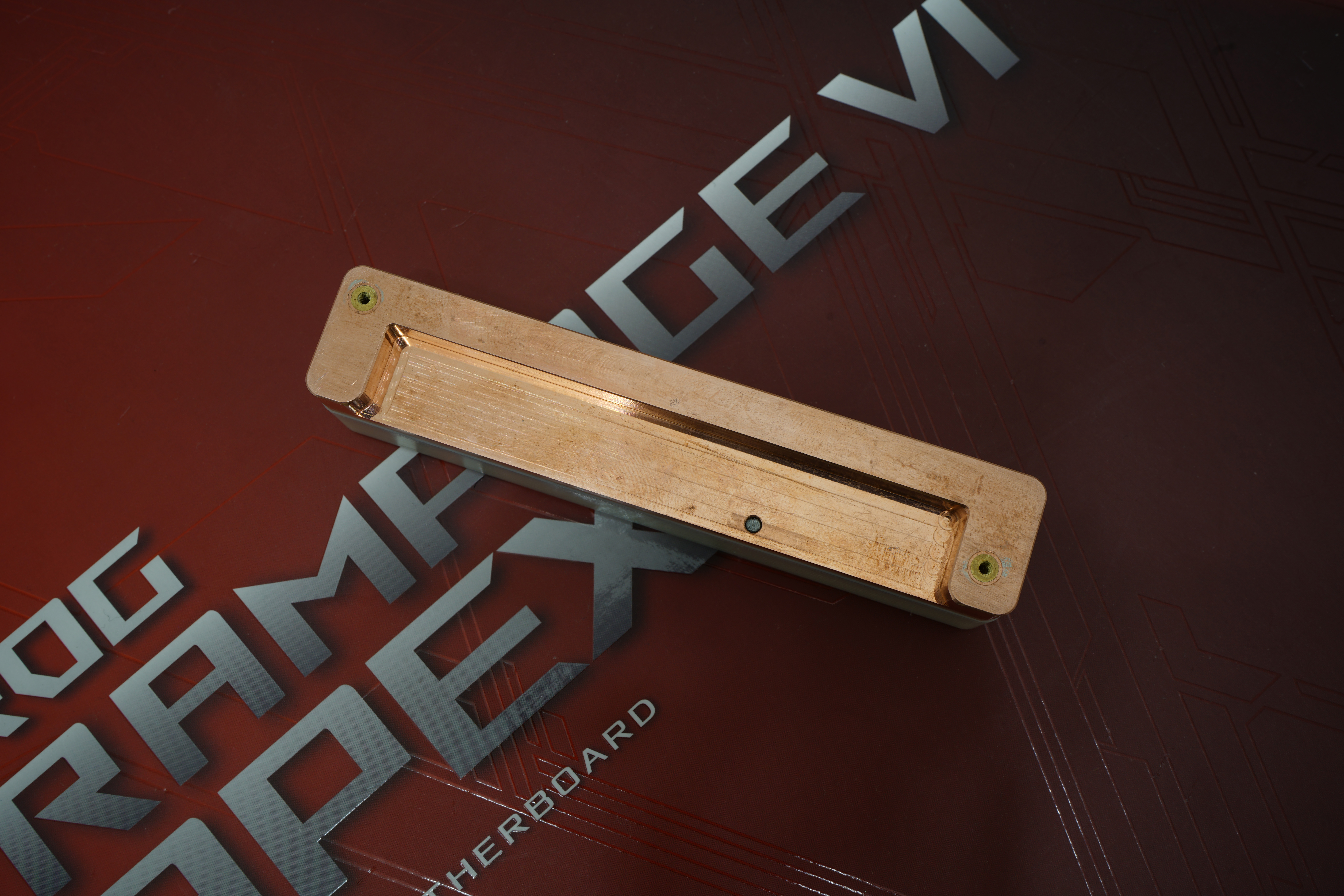

пример готового водоблока (2066 просмотров) <a class='original' href='./download/file.php?id=125422&mode=view' target=_blank>Загрузить оригинал (4.65 МБ)</a>

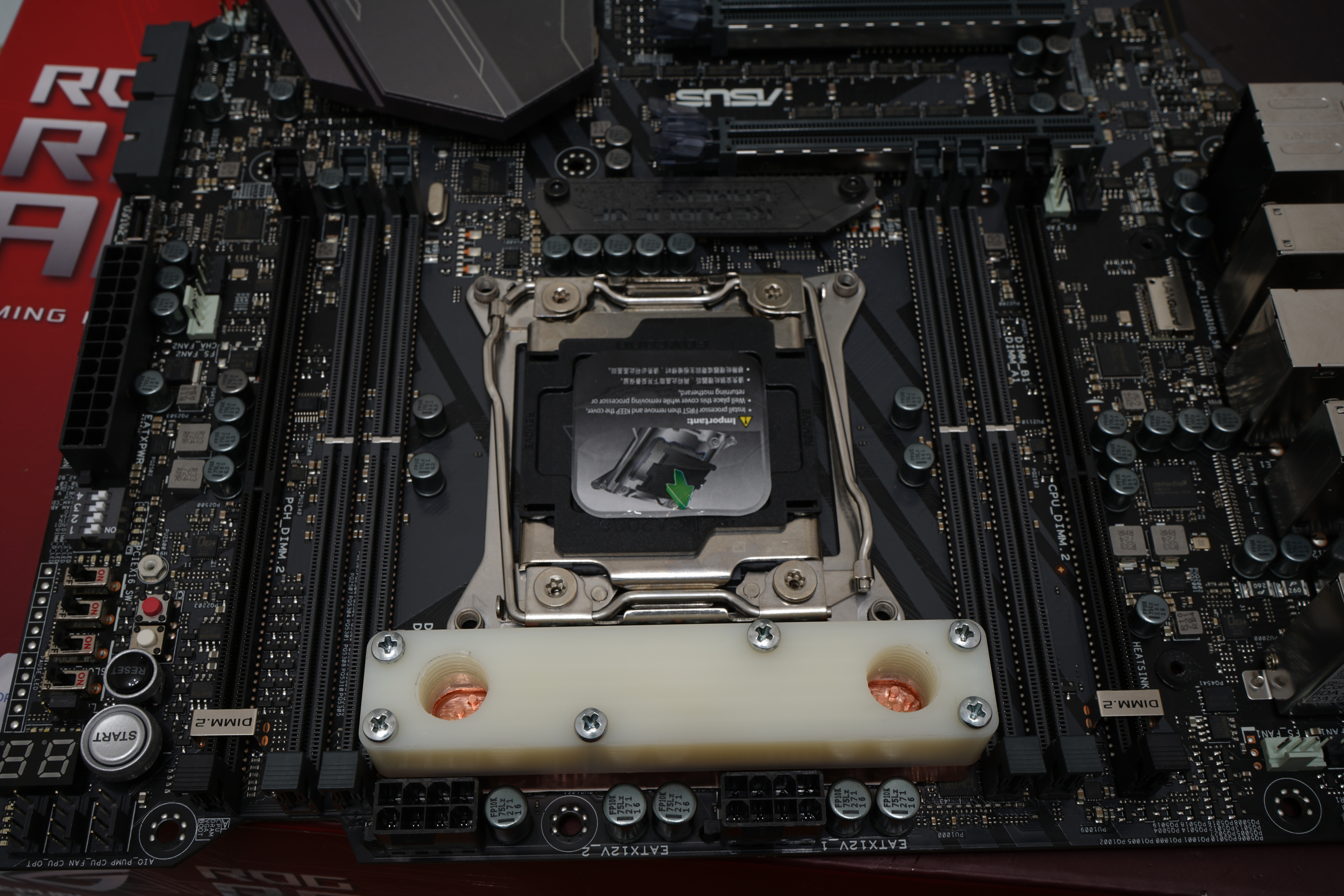

пример готового водоблока (2066 просмотров) <a class='original' href='./download/file.php?id=125423&mode=view' target=_blank>Загрузить оригинал (5.49 МБ)</a>

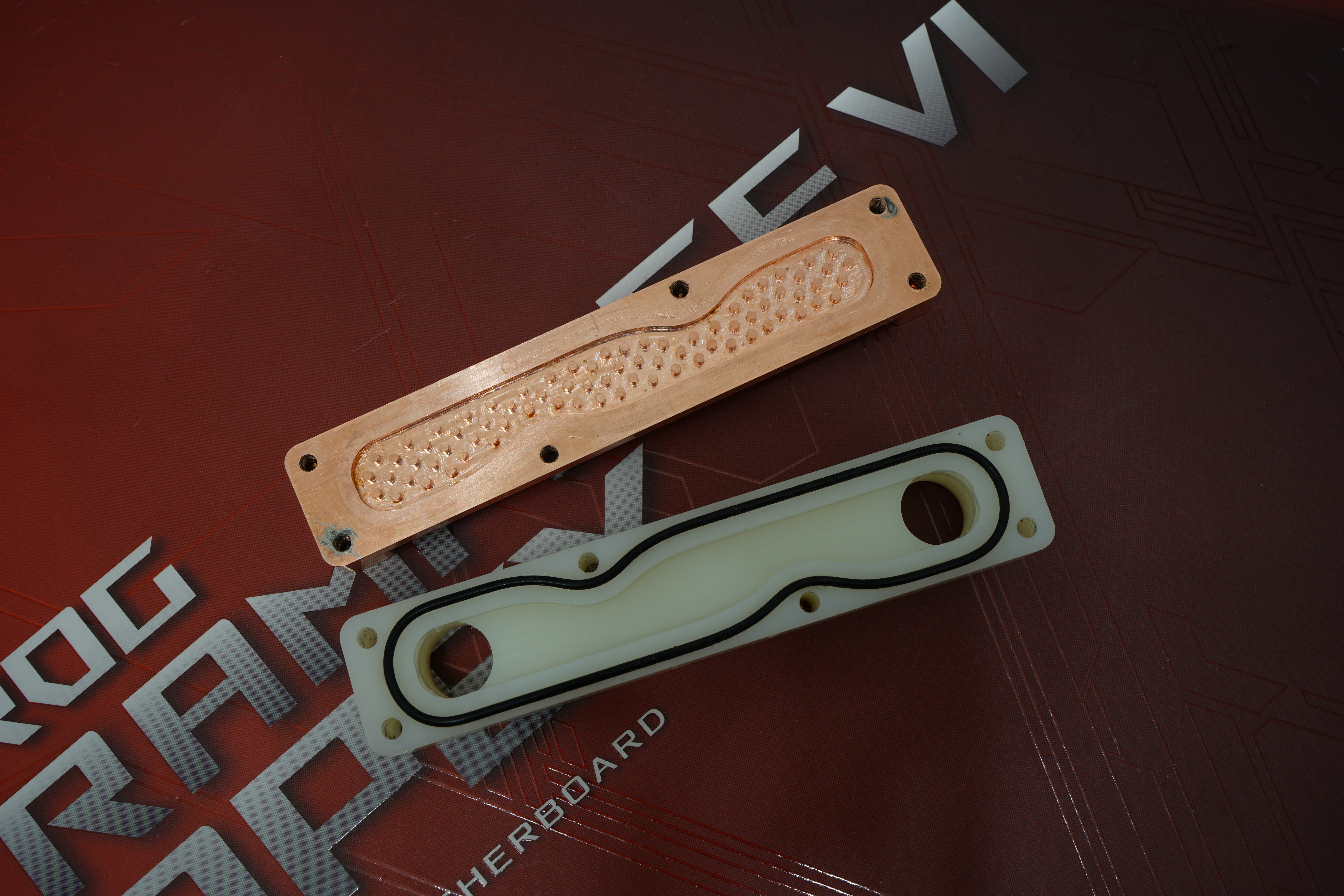

пример готового водоблока (2066 просмотров) <a class='original' href='./download/file.php?id=125424&mode=view' target=_blank>Загрузить оригинал (6.74 МБ)</a>

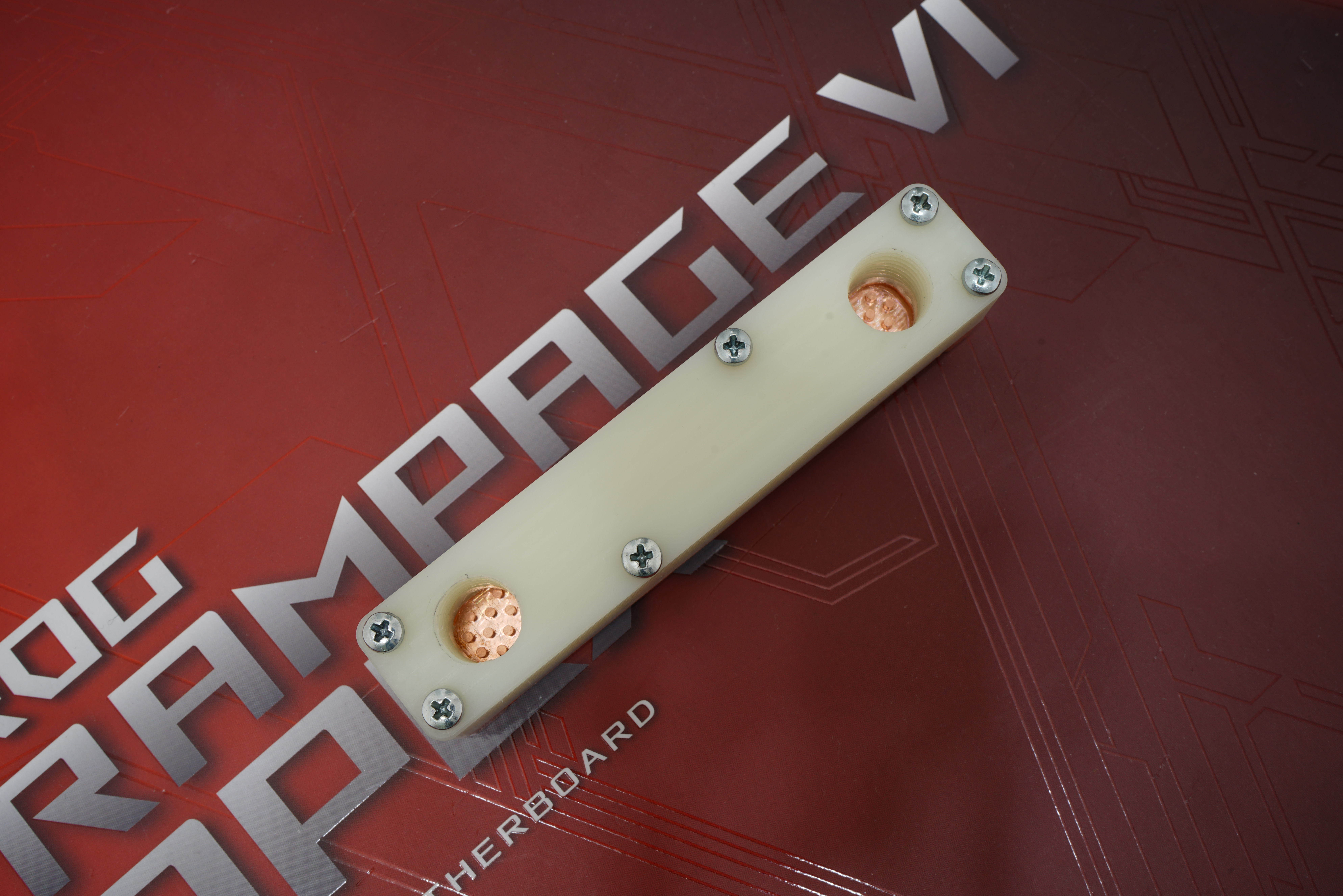

пример готового водоблока (2066 просмотров) <a class='original' href='./download/file.php?id=125425&mode=view' target=_blank>Загрузить оригинал (5.08 МБ)</a>

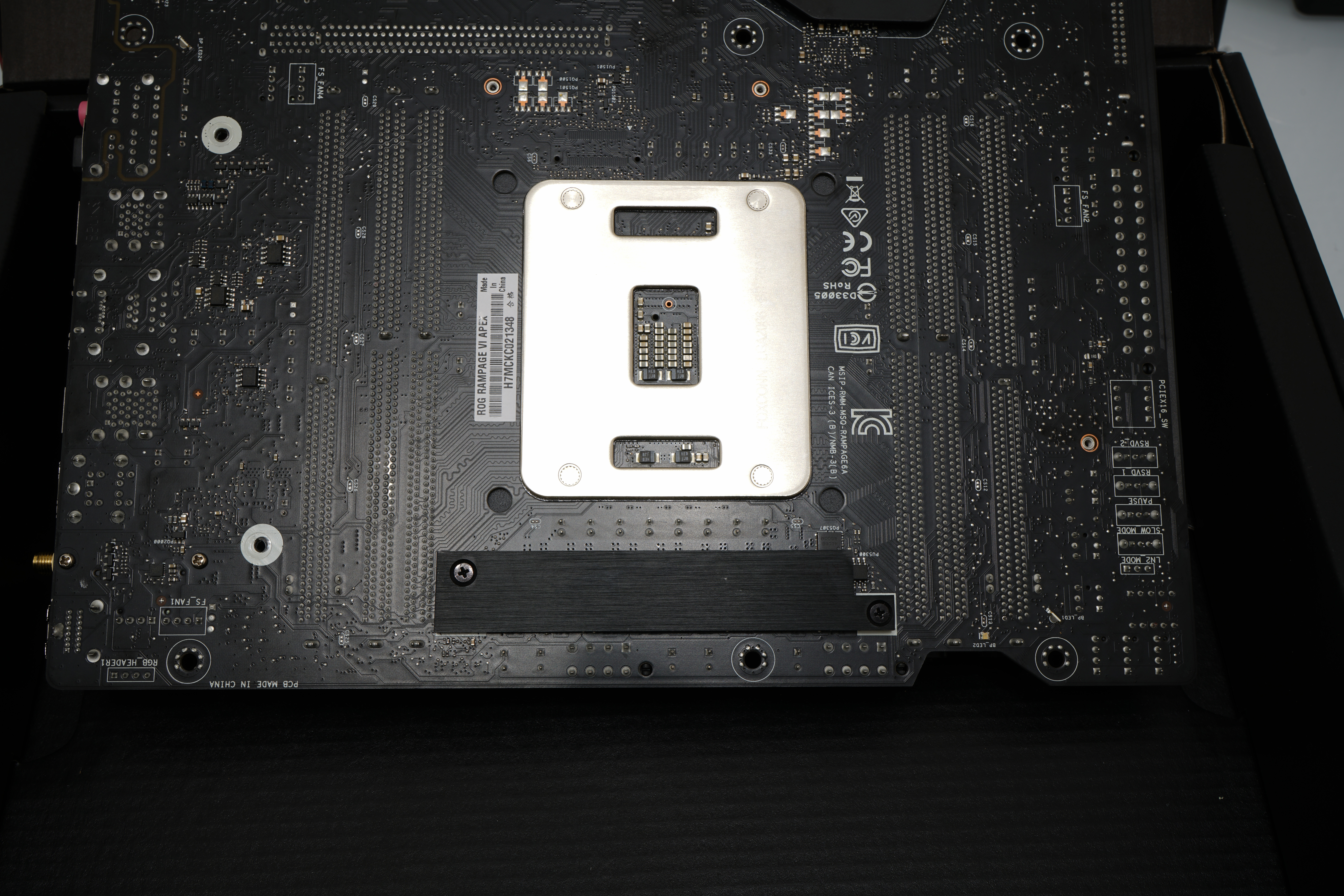

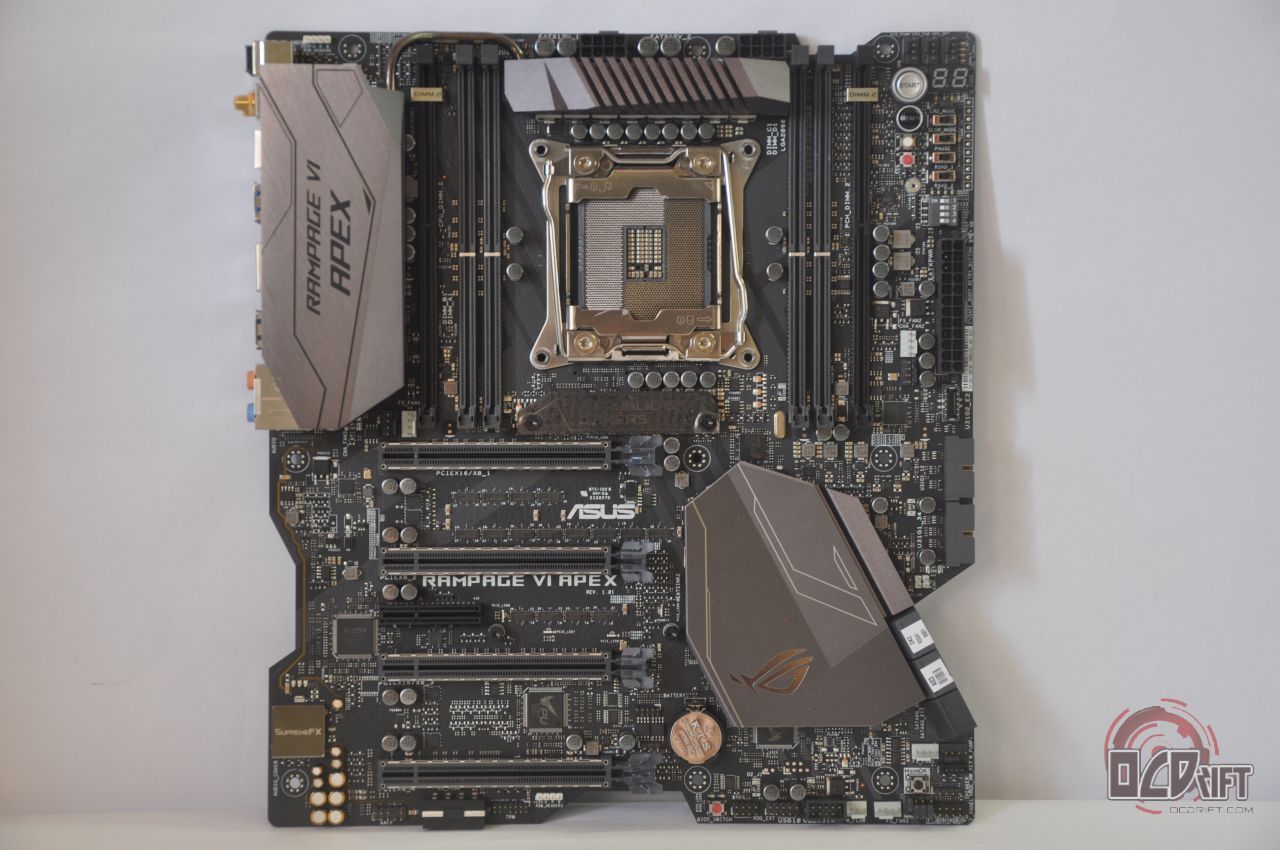

пример готового бэкплейта. который черный (2066 просмотров) <a class='original' href='./download/file.php?id=125426&mode=view' target=_blank>Загрузить оригинал (8.07 МБ)</a>
пример стандартного кожуха, нужен такой же из капролона. на фото кожух это тот что с надписью Rampage Apex (2066 просмотров) <a class='original' href='./download/file.php?id=125427&mode=view' target=_blank>Загрузить оригинал (142.83 КБ)</a>
