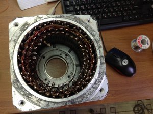

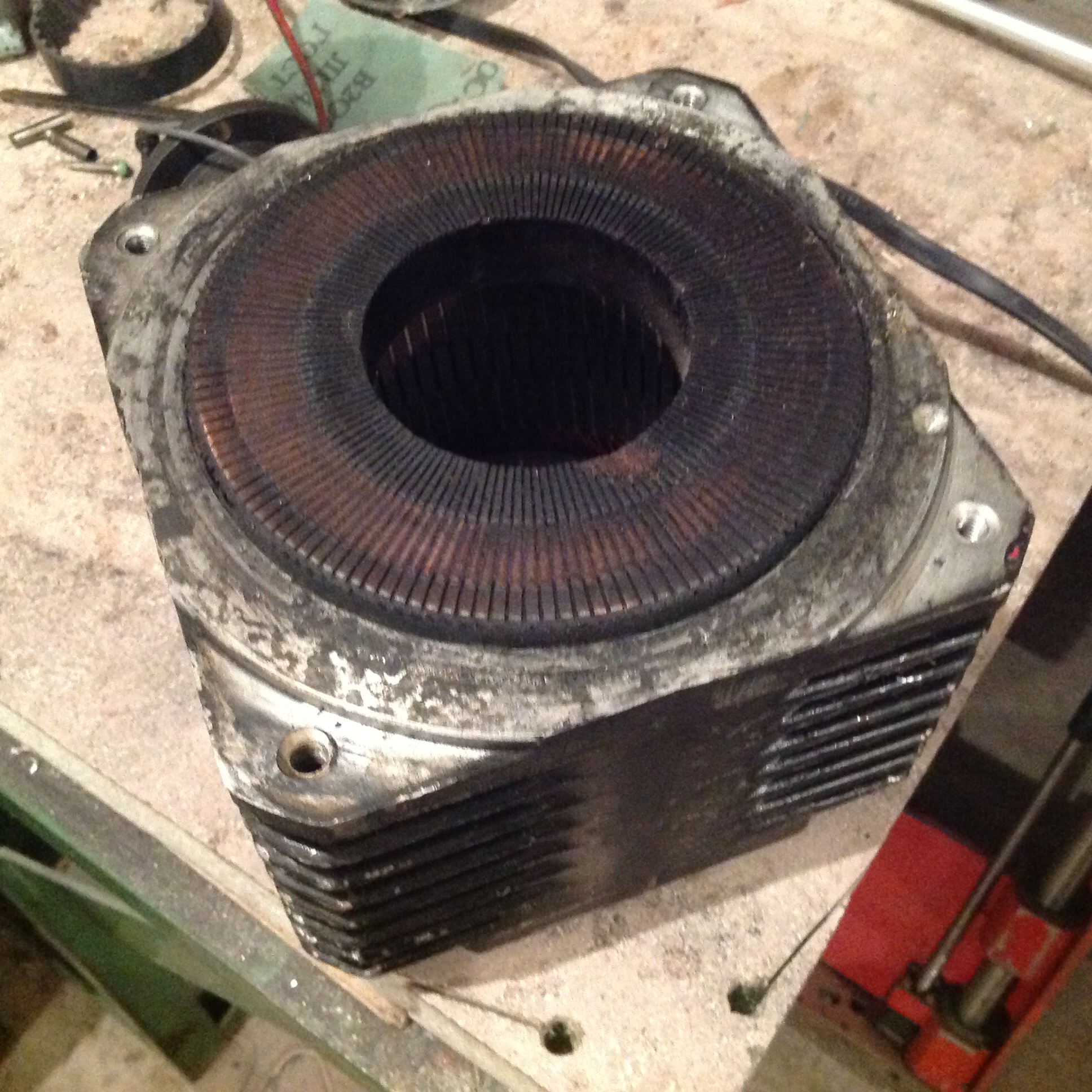

Ковыряясь с движками от 16к20т1 я открыл для себя коллекторный двигатель с постоянными магнитами на роторе, что сразу же привело на ум идею и о переработке такого двигателя в бесколлекторный. и тут мне подвернулась пара умотанных двигателей, и я урывками занялся его ковырянием.
Немного истории в картинках:
Статор с коллектором (2750 просмотров) <a class='original' href='./download/file.php?id=125306&mode=view' target=_blank>Загрузить оригинал (848.37 КБ)</a>

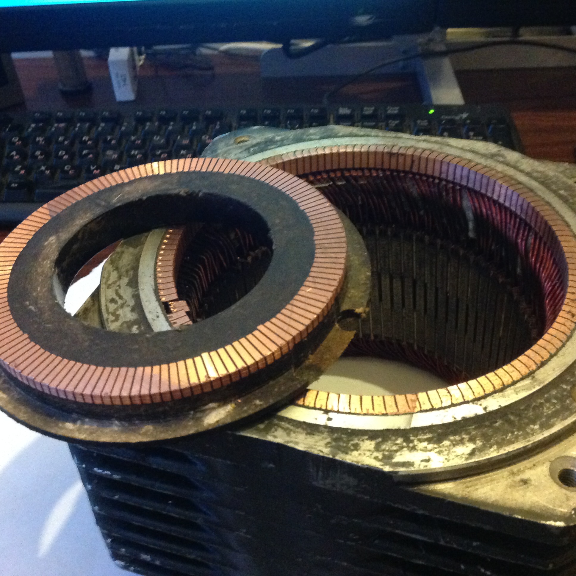

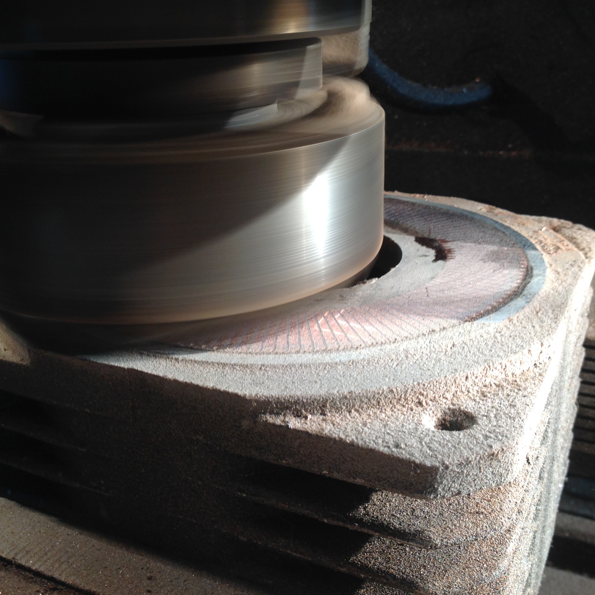

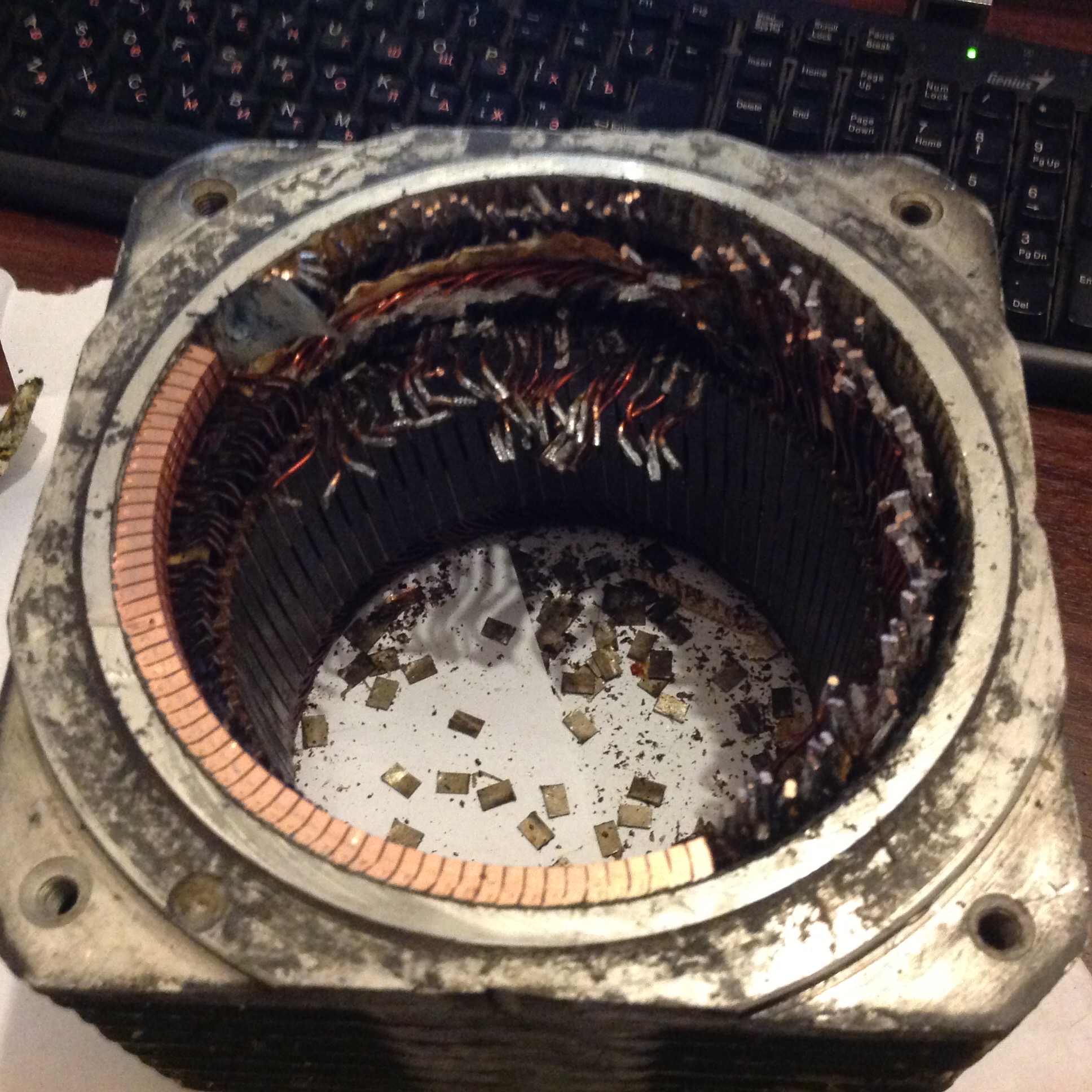

Срезал часть коллектора производительной фрезой (2750 просмотров) <a class='original' href='./download/file.php?id=125308&mode=view' target=_blank>Загрузить оригинал (908.29 КБ)</a>
Вырезал внутрянку коллектора мелкой фрезой, к сожалению задел часть выводов обмотки (2750 просмотров) <a class='original' href='./download/file.php?id=125309&mode=view' target=_blank>Загрузить оригинал (738.25 КБ)</a>

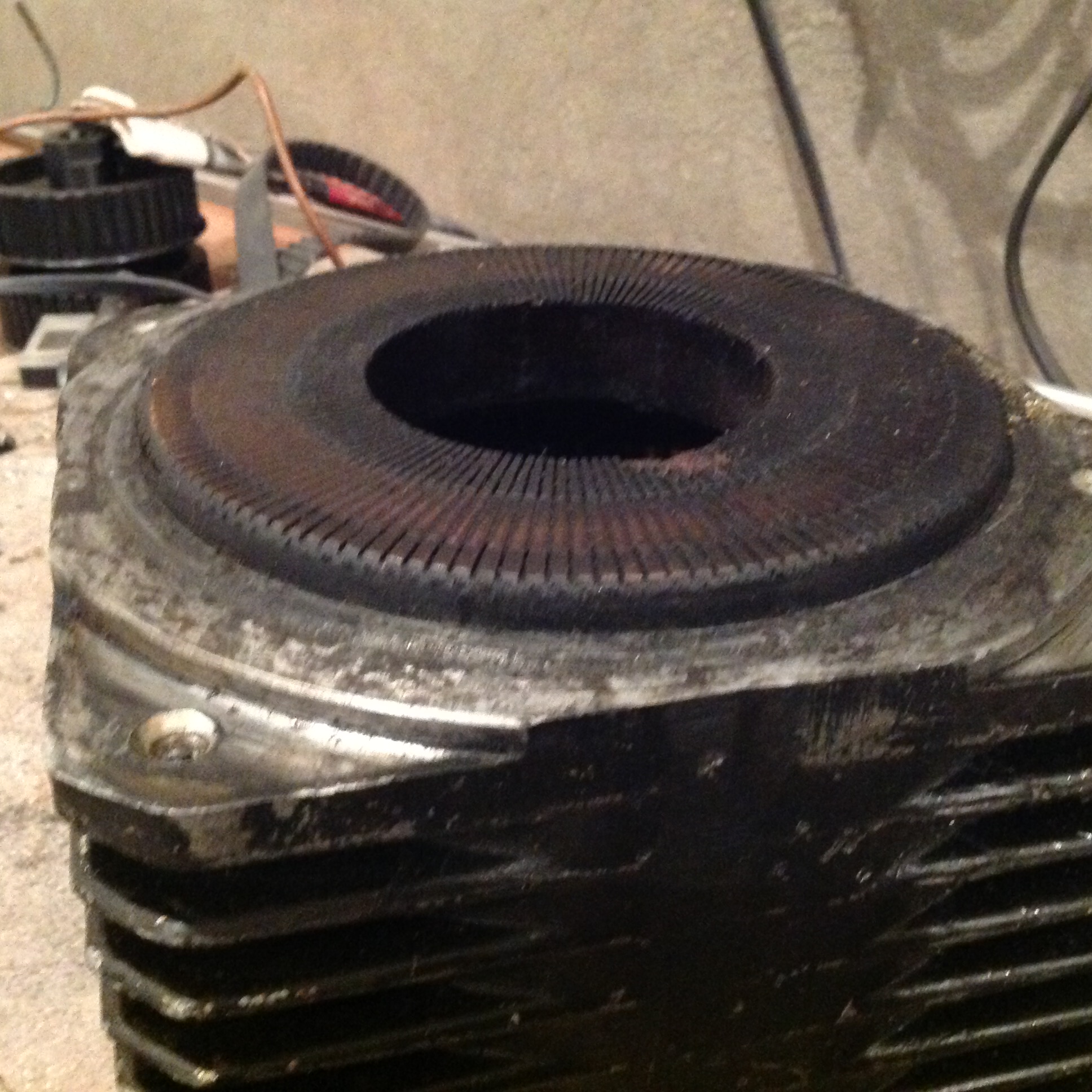

Обратная сторона статора (2750 просмотров) <a class='original' href='./download/file.php?id=125310&mode=view' target=_blank>Загрузить оригинал (626.75 КБ)</a>

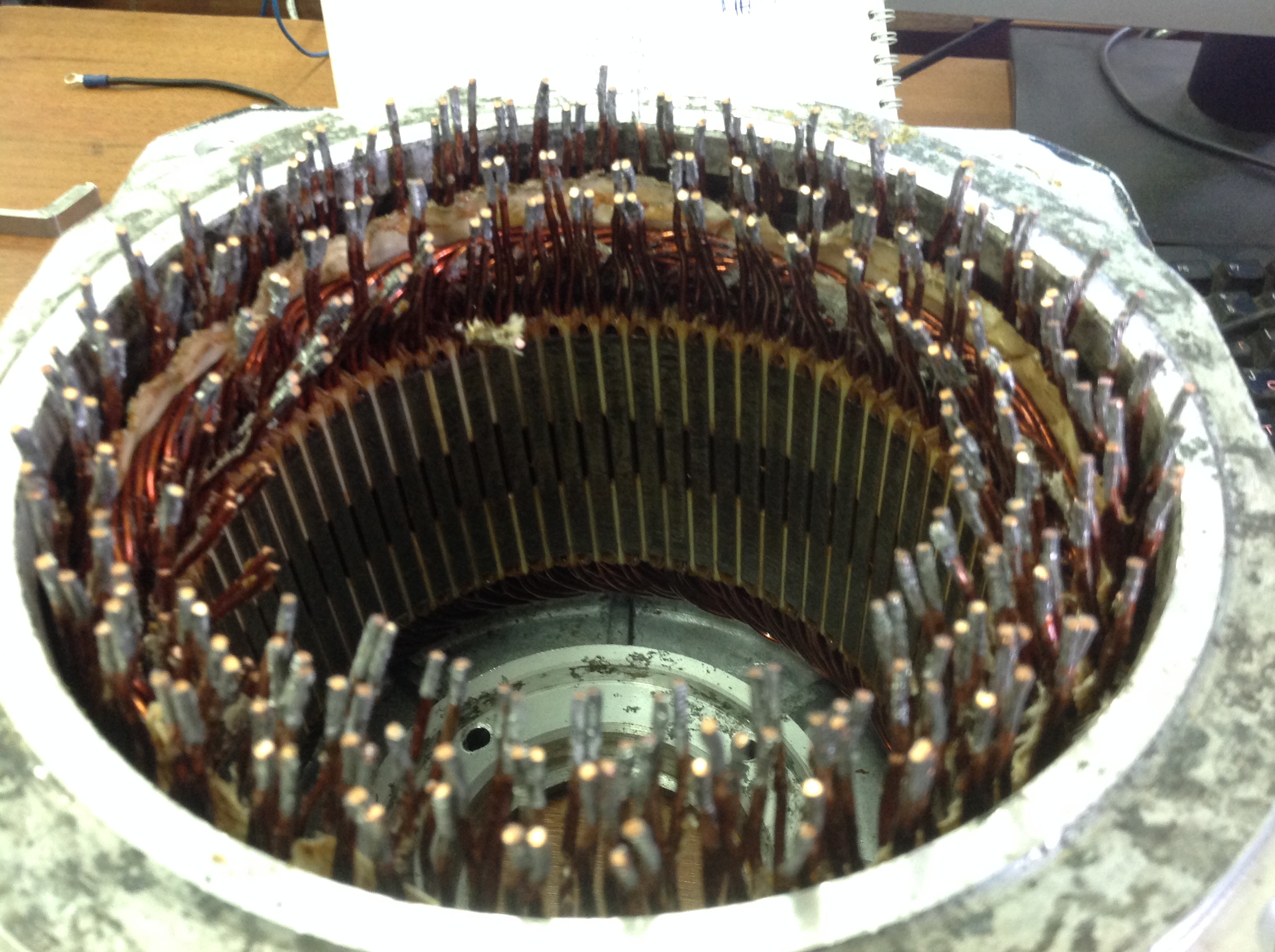

При расщеперивании остатков ламелей были созданы мозоли ( (2750 просмотров) <a class='original' href='./download/file.php?id=125311&mode=view' target=_blank>Загрузить оригинал (792.47 КБ)</a>

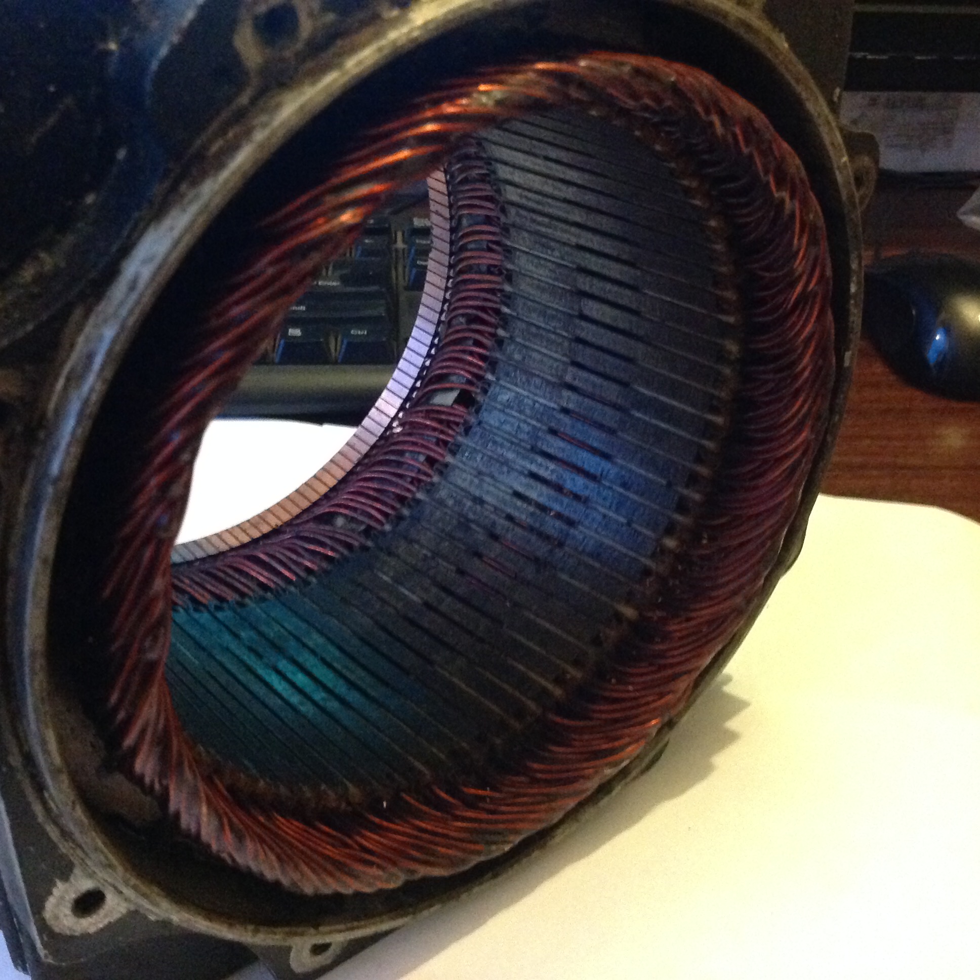

поправил прическу (2750 просмотров) <a class='original' href='./download/file.php?id=125312&mode=view' target=_blank>Загрузить оригинал (1.23 МБ)</a>
поправил прическу
IMG_0979.JPG (2750 просмотров) <a class='original' href='./download/file.php?id=125313&mode=view' target=_blank>Загрузить оригинал (1.24 МБ)</a>

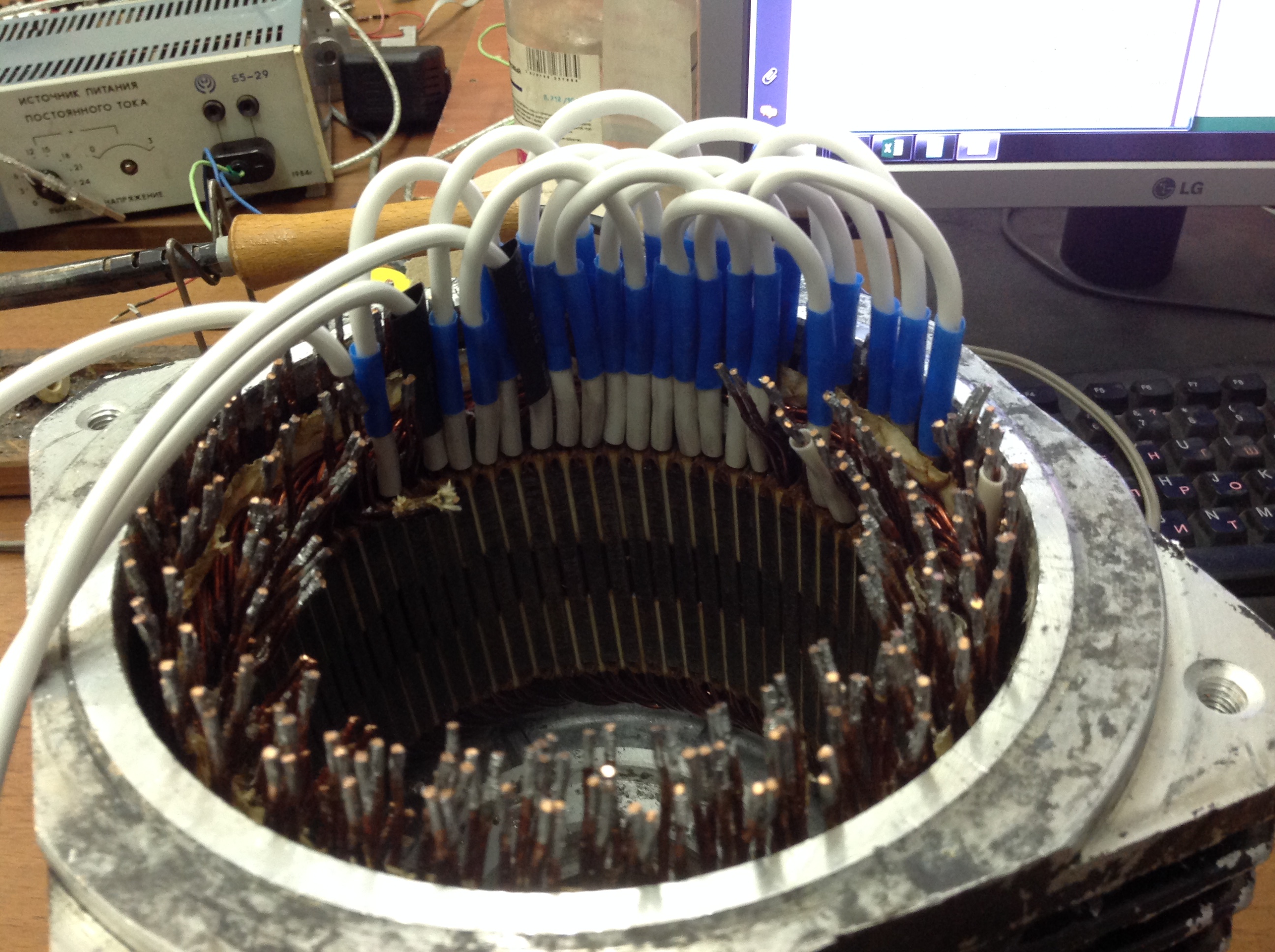

Распаяна примерно четверть обмотки. Закончилась термоусадка.. (2750 просмотров) <a class='original' href='./download/file.php?id=125314&mode=view' target=_blank>Загрузить оригинал (1.21 МБ)</a>

судя по фото, сначала фрезернули потом раскурочили?

Фрезеровал чтобы меньше мелкой фрезой выбирать внутрянку коллектора.

прическа-обмотка тоже будет занятной :)
