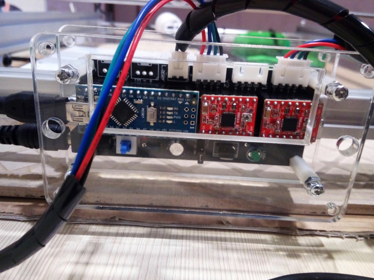

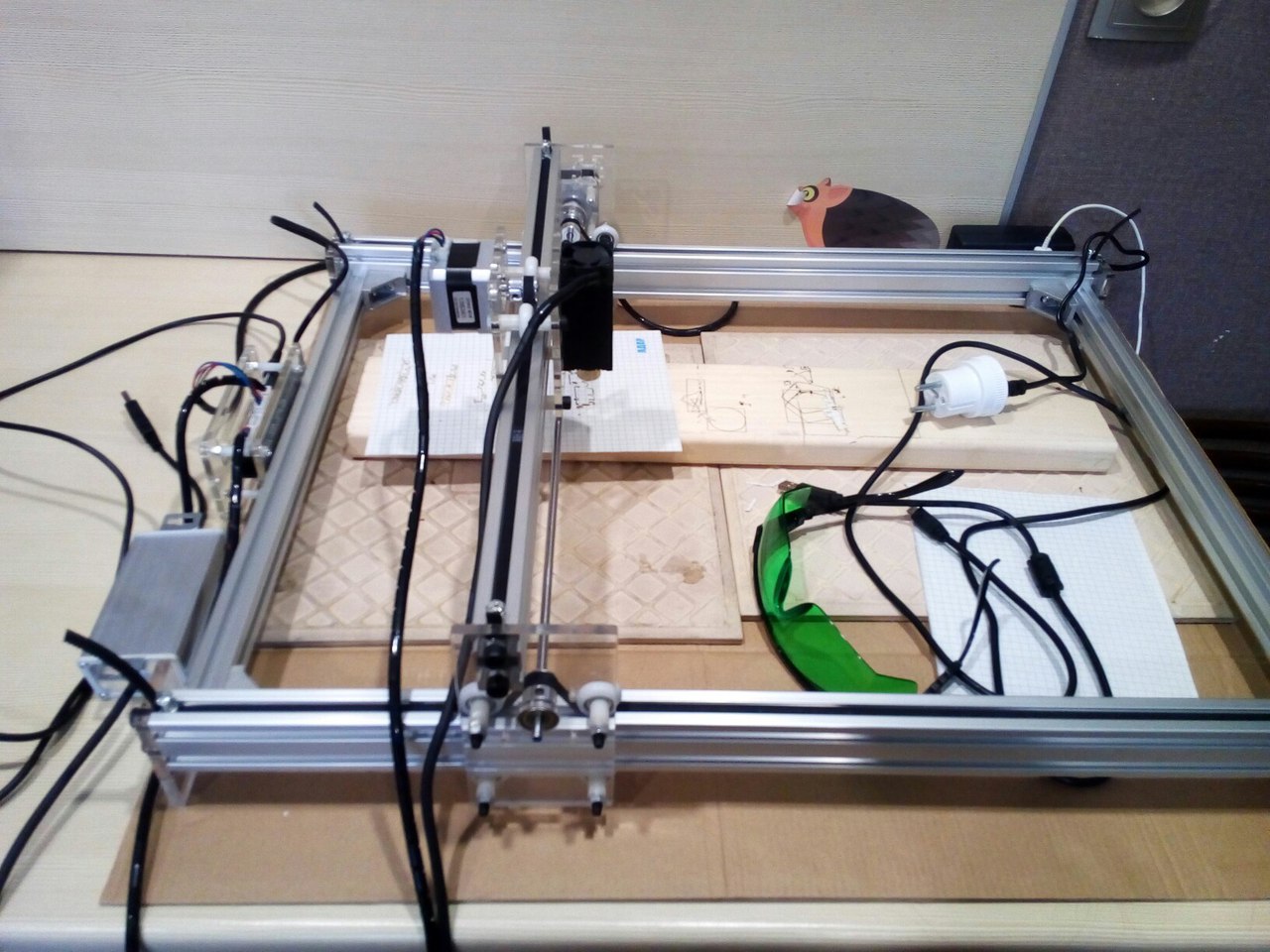

Приобрёл такой станок
029PqoUwF_4.jpg (2305 просмотров) <a class='original' href='./download/file.php?id=125175&mode=view' target=_blank>Загрузить оригинал (209.71 КБ)</a>
nC81EuJ3mmM.jpg (2305 просмотров) <a class='original' href='./download/file.php?id=125176&mode=view' target=_blank>Загрузить оригинал (214.73 КБ)</a>
, но конечно же ни драйверов ни прошивки нет. Проблема в том что двигатель на оси Y один и при вырезании, постоянно проскакивает. То есть как я понимаю проблема в прошивке. Кто нибкдь с таким сталкивался? и может ли помочь? заранее благодарен.

Протяни зубчатые муфты на валу оси У. Движок может проскакивать только если установлена большая скорость или ускорение (слышен свист или треск), или движку не хватает напряжения.
Плата у тебя стоит ардуина Нано, скачай прошивку Grbl 0.9j или 1.1. В них разницы по пинам нет, 1.1 больше запилена на лазеры.

Прошивку такую пробовал, как только нажимаю кнопку на плате(включение лазера) лазер горит постоянно и не перестаёт.
Ещё заметил вот такой нюанс. Работаю в программе Benbox, когда режу контур, то лазер переодически выключается(в это время в программе показывается ход лазера) и во время этого выключения в программе лазер уже проходит какой то путь и после включения продолжает резать, то что рисуется в программе.
То есть пропускает куски. https://youtu.be/fJJdd3T-wng На видео режу слово "Настя" созданное в самой программе benbox методом контурной резки(остальные методы тоже не работают)
Буду благодарен любому совету
