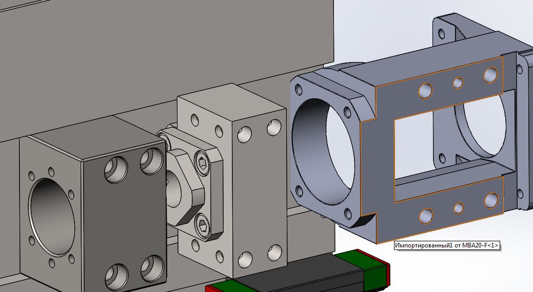

Суть. Есть винт ШВП длиной 650 мм, 2505. Его надо запихнуть под пластину оси Y. Она сделана под кронштейн MBA15, т.е. под опору FK15. MBA20 стукается верхом в неё.
А мне кажется это маловато, т.к. резать будет станок сталь. Почуть, но все же. Итого, варианты
1) удлинить винт и портал на 160 мм и поставить MBA20 с FK20 - этот кусок винта использоваться не будет, только впустую растягиваться
2) поставить MBA15 и с другой стороны BK15 вместо BF15 - и поднатянуть конструкцию, тем самым вроде как бы увеличив жесткость (реально мало вижу здесь ресурса увеличения жесткости, скорее вижу геморрой с температурами)
3) поставить BK20(она влезает), а кронштейн MBA20 обрезать нафиг болгаркой ))) (но сдается мне, MBA15 с опорой типа FK15 может быть жестче, чем BK20, т.к. на опору FK по сути не действует момент и её корпус не отклоняется по вертикали)
4) сделать подкладку под кронштейн гайки MGD25 толщиной 5 мм. Увеличится рычаг, действующий на гайку момент и немного геморроя по креплению.
5) ???
как бы поступили вы?

5. Хоть и сталь, хоть и почуть-чуть, определитесь, а стоит ли пихать 25 винт, может 25 перебор?

У меня есть чугунный станок 4030 с ШВП 2005 и рельсами HGR25. Сталь он не берет. Плюс опыт разглядывания промышленных станков показывает, что если они режут сталь, то винтов диаметром меньше 30 мм там не найти. Расчеты расчетами, опыт опытом.
frezeryga писал(а):Ну я бы всеми силами постарался поставить 20ю опору на худой конец 17.
Пока у меня рабочий вариант 2)
