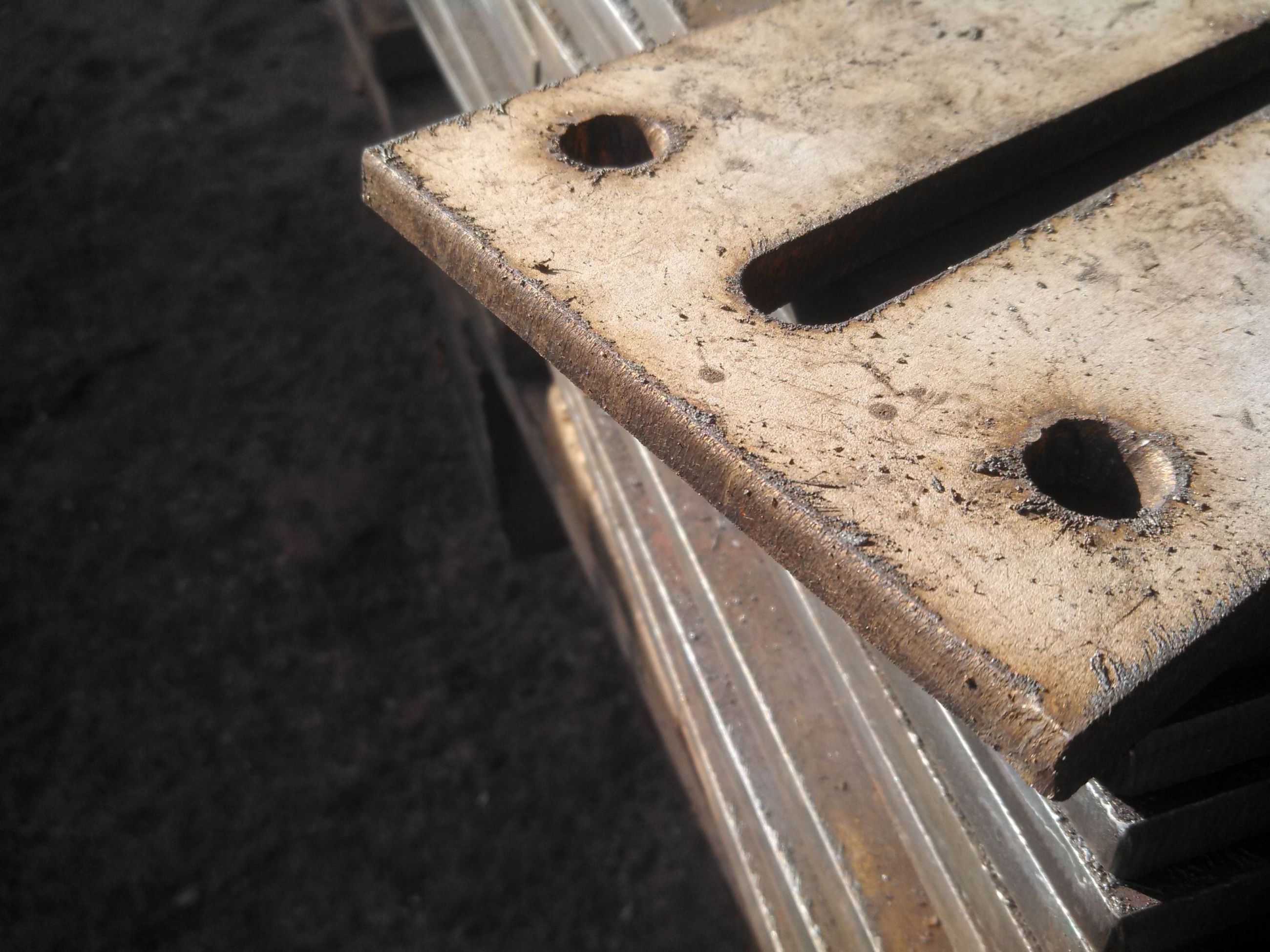

Извиняюсь за качество фото, но происходит так. Сверху все нормально вход и выход не прерываются, все прорезано, а снизу остается такой вот промежуточек не прорезанный. Он легко отламывается, но это лишние усилия и зачистка после. Данная проблема только с нержавейкой любой толщины.

Посмотри при резке снизу материала и увидишь что низ плазмы отклонен и запаздывает = уменьшать скорость.

Уменьшить скорость. Особенно для мелких деталей и отверстий.
У Вас механику болтает - геометрия реза ужасная. Если скорость не хочется уменьшать, то необходимо увеличить ток и /или добавить давление воздуха.

и посмотреть глазами код. Возможно за сколько то мм до выхода дается команда на выключение THC

andre_bel писал(а):и посмотреть глазами код. Возможно за сколько то мм до выхода дается команда на выключение THC
А это возможно? Просто для черного металла такого никогда не происходит, а для нержавейки всегда.
Вот такой рез получается. При этом на нержавейке опять же разница между отверстиями сверху и снизу материала может достигать 3мм!

А у вас скорость реза на черновом и нержавеющем металле одинаковая?

Tigra73 писал(а):А у вас скорость реза на черновом и нержавеющем металле одинаковая?
Нет конечно, и напряжение и ампераж разные.
