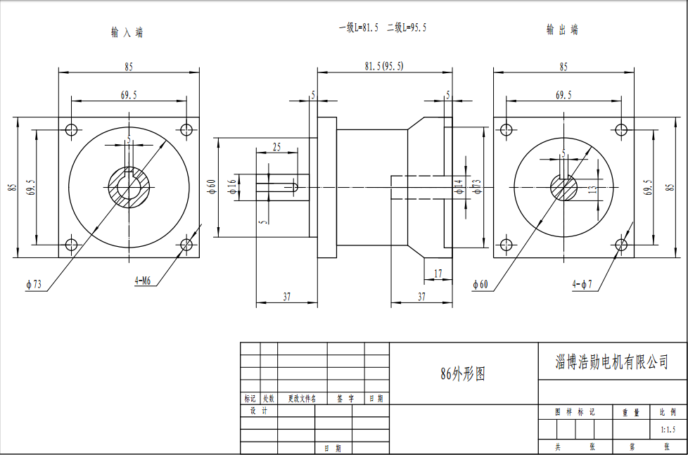

Здравствуйте!
Имеется обычный шаговый двигатель 86 типоразмера, с выходным валом 14 мм и двумя лысками (думаю, так у всех).
Нужен к нему планетарный редуктор, так вот, у редукторов (смотрел и в России и на али) входной вал 14 мм полый со шпонкой (китайский чертеж прилагаю). Вот 19 видел разрезной полый вал со стяжным винтом, а вот 14 -нет.
Я конечно могу шпоночный паз профрезеровать на валу двигателя, но может есть какие то готовые решения?
Заранее спасибо за ответы.

Это ещё чё, у меня 86-ой с двумя лысками и валом 12.7 мм :hehehe:
А в планетарнике PX4 входное 14 мм со шпонкой.
Всё прекрасно стыкуется с самодельной шпонкой ;)
В моём случае - ещё и с самодельной доп. муфтой.

Я 86-й мотор подружил с редуктором (не китайским) для 90 мм сервомотора. Пришлось на шаговом немного рассверлить крепежные отверстия, чуть не попадали в размер. Вот у такого редуктора как раз вал со стяжным винтом и втулка переходная с 19 мм на нужный диаметр. Может посмотрите такие редуктора?

Спасибо за ответ! Я рассматривал такой вариант, как крайний. У пурелоджика есть 86 редуктор с 19 отверстием со стяжкой, втулку с 14 на 19 сделать вообще не проблема.
Одно но - у них этот редуктор (тоже китайский конечно же) стоит как 2 шт с 14 мм и шпонкой в другом месте :) .
