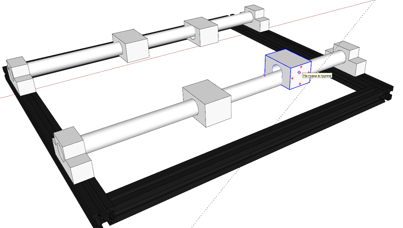

Печатаю вот такие крепления

AlexQ писал(а):Печатаю вот такие крепления
Готовьтесь к тому, что вы стол свой сможете продавить рукой :)
И фреза при врезании сверху будет дробить поверхность, скакать на заготовке. А если она будет тонкой, то и ломаться.
Хочется подбодрить, в угоду комментарию о том, что это самый крутой "первый" личный опыт, который очень нужен.
Но, блин, как-то не получается.
Найдите правило, по которому определяется расстояние между валами, для стола, с целью уменьшить прогиб последнего, при давлении сверху.
И подумайте вот об этом в первую очередь.
NstSketch.png (2634 просмотра) <a class='original' href='./download/file.php?id=121935&mode=view' target=_blank>Загрузить оригинал (189.56 КБ)</a>
Выставление направляющих, вам нужно будет сделать сразу в двух плоскостях.
Я постарался продемонстрировать.
Следующий пункт: это стол, который вам нужно будет поставить на каретки, высота которых тоже будет неоднозначной:
NstSketch2.png (2634 просмотра) <a class='original' href='./download/file.php?id=121936&mode=view' target=_blank>Загрузить оригинал (98.02 КБ)</a>

Хммммм.
Прикинул был валы 12мм. Да провисание есть при нажатии на вал. И это заметно.
Нашел вот эти валы (пустотелые) на 20мм. Прикинул, провисания нет. Вроде держит.
Подшипники уже на подходе.
По поводу столешницы - пока в раздумиях. Хочется недорогую. Так как на алюминий денег пока нет. Как вариант доску 20мм или еще что то.
Есть еще один вал 20мм (цельный). Как вариант поставить один пустотелый, второй цельный. Или два пустотелых. Пока не знаю.

Рёбра как здесь
NstSketch3.png (2629 просмотров) <a class='original' href='./download/file.php?id=121937&mode=view' target=_blank>Загрузить оригинал (18.3 КБ)</a>
Или даже, коробчатый тип

Nonstopich писал(а):Рёбра как здесь
Для чего ребра нужны? Как они могут повлиять на работу?
Спорить не стану,а спрошу. Разве при таких перекосах каретки поедут?! Тут клин будет же.
При его размере можно толстое стекло как поверочную использовать.

igsru писал(а):Спорить не стану,а спрошу. Разве при таких перекосах каретки поедут?! Тут клин будет же.
Разговор о том, что этого нужно избежать :) и я призвал лишь к тому, чтобы подумали прежде чем сверлить отверстия в раме.
Что касается рёбер, я прошу прощения, лучше ничего найти не смог
https://www.youtube.com/watch?v=JfFcIEt18D4
В догонку к видео:
берём два карандаша, кладём на них лист бумаги. Видим, что лист под собственным весом прогибается.
Отгибаем с краёв листа по 5-7 см. Получаем П-образный профиль.
Кладём лист на карандаши, сильно удивляемся. Лежит ровно, так ещё и спичечный коробок можно сверху положить.

AlexQ писал(а):Я хотел спросить - ребра для дерева нужны ( для доски 20мм) ?
По поводу видео - не ошиблись. спасибо.
По тому же принципу можно определить "на глаз".
Берём те же два карандаша и ваш будущий стол.
Заглядываем под карандаши, а сверху давим рукой.
Если стол из фанеры 12мм, увидите прогиб.
Если стол из дуба 20мм, не увидите, но он будет :)
В конечном итоге: вы оценивает отдельные элементы конструкции вал - каретка - стол.
Валы прогибаются, сами видели как.
Каретки будут прогибаться вминая шарики в пластиковые кассеты внутри подшипника
Стол будет прогибаться, отталкиваясь от его жёсткости и конфигурации
