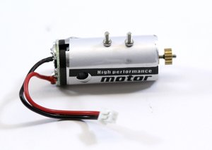

Кстати,я когда искал шпиндель себе,наткнулся на электро моторы от RC моделей,типа Walkera 4G3 Main Motor HM-4G3.
Walkera 4G3 Main Motor HM-4G3-Z28.jpg (4826 просмотров) <a class='original' href='./download/file.php?id=1062&mode=view' target=_blank>Загрузить оригинал (84.65 КБ)</a>
Есть и помощнее.Скорость вращения заоблачная,да и мощь судя по токам. На Ебэе их валом.Только вот характеристик маловато ,чтобы понять ,подойдёт ли какой из них на станок.Или может я сам непонятливый.
Кто сталкивался,посоветуйте пожалуйста :roll:
Re: Настройка частотника
Если будешь фрезеровать, такой мотор наверняка быстро развалится. Т.к. наверняка там нет мощных подшипников на валу. Ну и соответственно возможны биения продольно-осевые и радиальные.
Вообще что хочешь обрабатывать?
ЗЫ на страйкобльные автоматы ставят моторчики, которые могут сантиметровые стальные шестерни сожрать. А работают они от 12-14В аккумуляторов ;).

Unikus писал(а):Кстати,я когда искал шпиндель себе,наткнулся на электро моторы от RC моделей,типа Walkera 4G3 Main Motor HM-4G3.
Видимо подойдет. Во всяком случае народ пробует - http://www.rcgroups.com/forums/showthre ... 772&page=2
Ниже по обсуждению там как пересобрать подобный двигатель на вал ER11 цанги.
Сам пока присматриваюсь...

root писал(а):Если будешь фрезеровать, такой мотор наверняка быстро развалится. Т.к. наверняка там нет мощных подшипников на валу. Ну и соответственно возможны биения продольно-осевые и радиальные.
Часто от шпиндельной головки идет ременная передача на двигатель (у самодельных). Так что нагрузка на его подшипники может быть снижена и влияние люфтов убрано..
