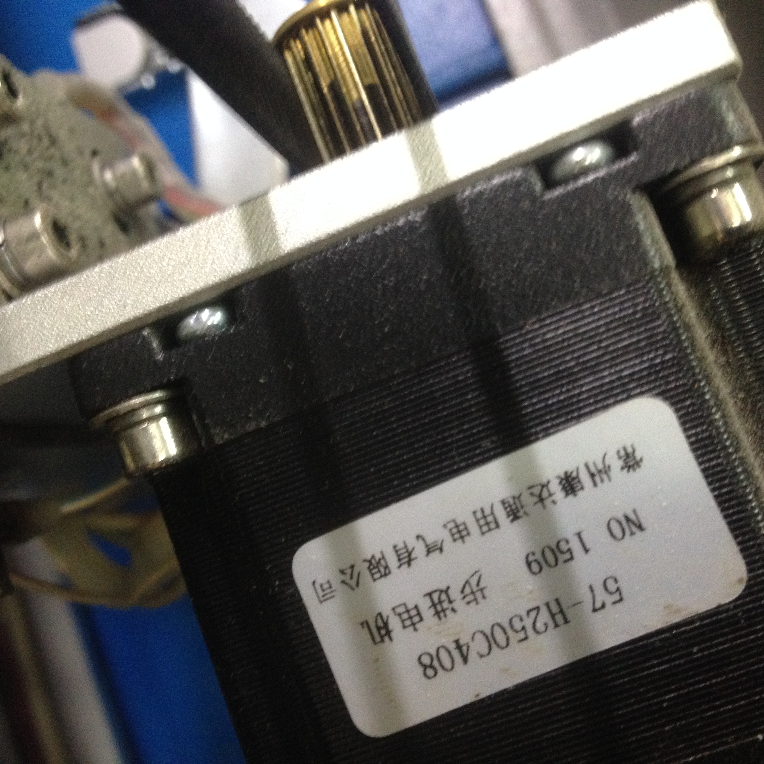

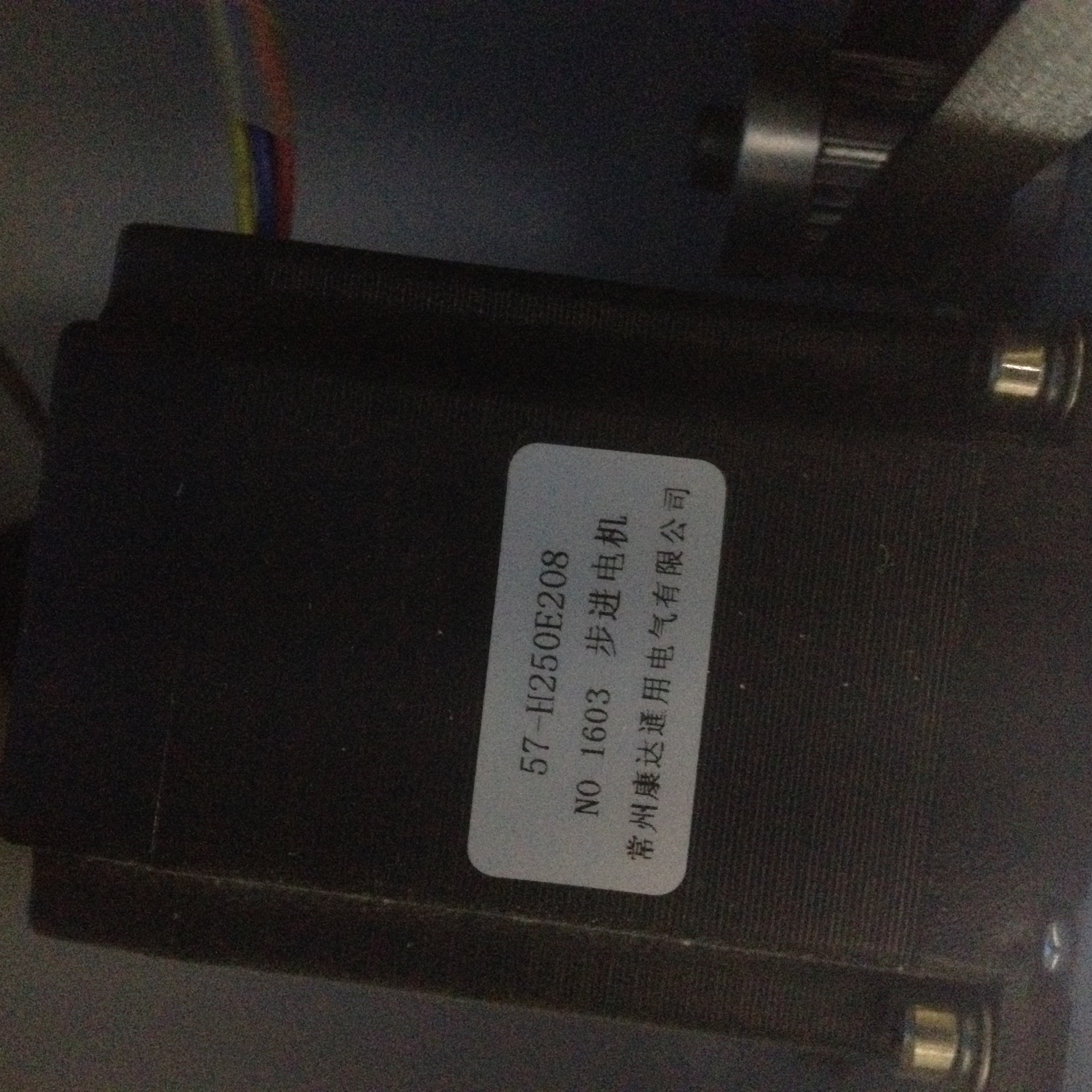

Подскажите что за шаговые двигатели такие ? Не могу найти информацию по ним и чем их заменить ? Нареканий по ним нет, но если встанет вопрос замены - то не не могу понял какие искать надо будет...
image.jpeg (2079 просмотров) <a class='original' href='./download/file.php?id=121085&mode=view' target=_blank>Загрузить оригинал (1.67 МБ)</a>
image.jpeg (2079 просмотров) <a class='original' href='./download/file.php?id=121086&mode=view' target=_blank>Загрузить оригинал (1.22 МБ)</a>

Тогда поставите любой nema23 длиной 76-115мм на нужный вам крутящий момент. C диаметром вала 6,25 мм . Или если замените шестерню, то можно поставить с диаметром вала 8мм.

по физике примерно понял. а проблемы с драйверами не возникнет ? и у моих 4 провода подключения - у нема также ?
Re: Подскажите что за звери ?
gregor3299 писал(а): у нема также
NEMA это типоразмер фланца и никакого отношения к кол-ву проводов не имеет.

gregor3299 писал(а): а проблемы с драйверами не возникнет ?
Самые популярные имеют 4 провода.
Возможно придется поменять ток в настройках драйвера. Все будет зависеть от того что именно вы купите.
