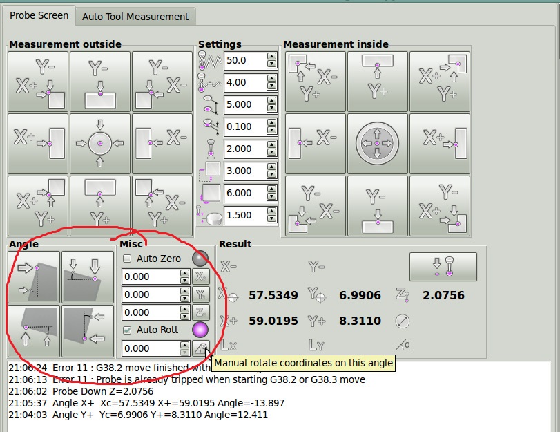

Приветствую! Воспользовался Probescreen, а именно измерением угла криво установленной заготовки. Система координат повернулась, но как ее теперь вернуть назад в исходное "прямое положение" не могу разобраться. Как это сделать?

G10 L2 P0 R0

UAVpilot писал(а):G10 L2 P0 R0
Благодарю милейший!
