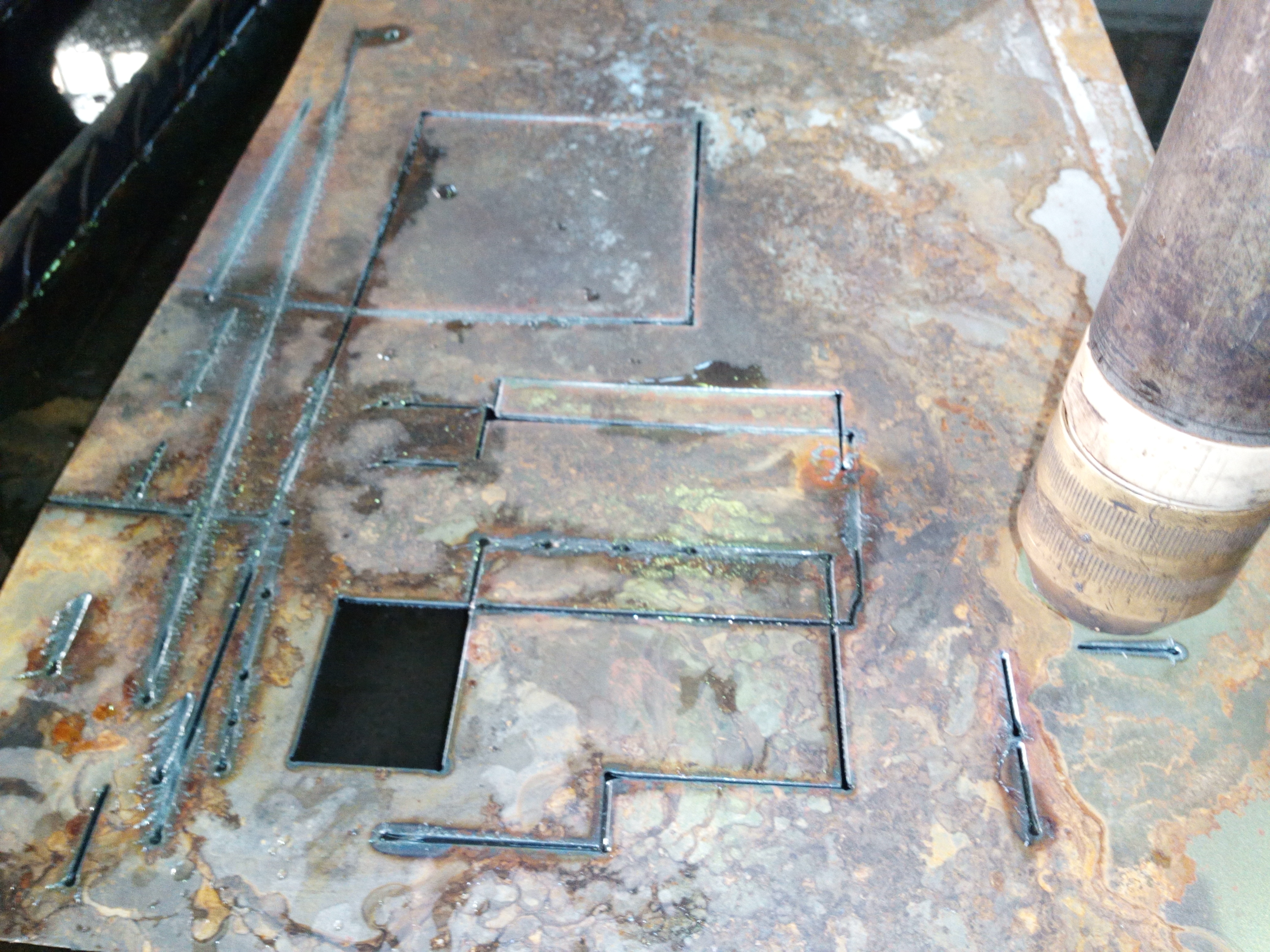

Всем хорошего дня. Помогите разобраться и выявить причину у станка плазменной резки. Станок старенький, Российский, "Термит". Источник не понятно какой... В общем причина в следующем: открываешь программу, выставляешь нужные параметры для резки, нажимаешь кнопку пуск и станок начинает резать, но не прорезает лист. Даже лист толщиной 1мм. Как будто работает в режиме маркировки. Такое ощущение что ему не хватает мощности.

Re: Станок с ЧПУ плазменной резки.
Сообщение artem44ik »
Какой ампераж стоит на источнике?
В каком состоянии расходники?
Сообщение Lafayette »
Есть такие "термиты" в работе, но с источником гипертерм. Такая беда случалась и причин может быть несколько. Проблема с режущим газом(давление, смесеобразование, нет отвода сгоревших газов),

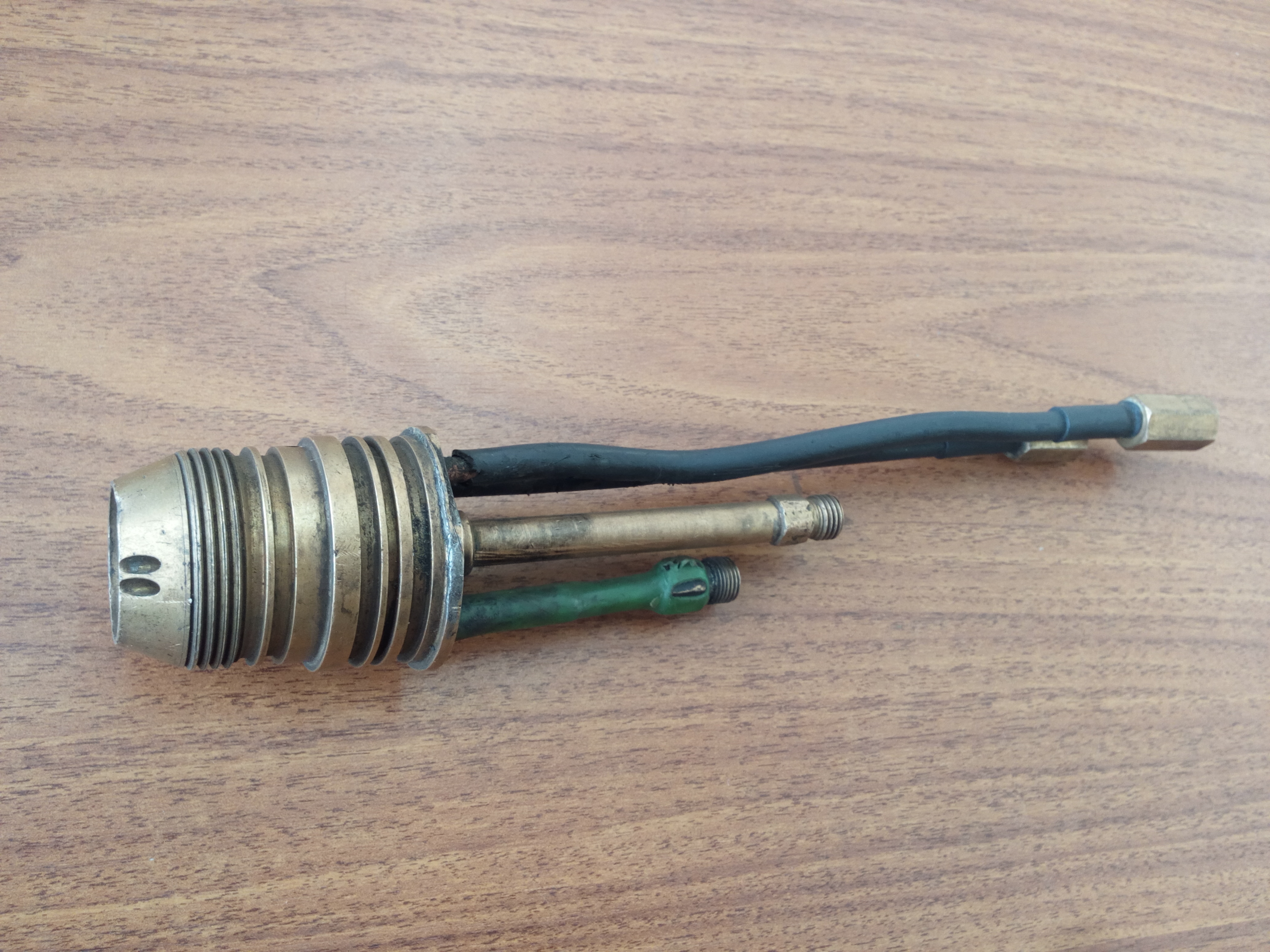

Lafayette писал(а): Плазмотрон очень похож, вы его разбирали хоть раз?
Да, разбирали. Даже внутренности новые поставили. Результат не дало. Есть фото старых.
IMG_20170920_101441.jpg (4700 просмотров) <a class='original' href='./download/file.php?id=120580&mode=view' target=_blank>Загрузить оригинал (3.09 МБ)</a>
Lafayette
Сообщения: 3349
Репутация: 445
Ну и древний же он.
Смотрите давление блок смесеобразования.
