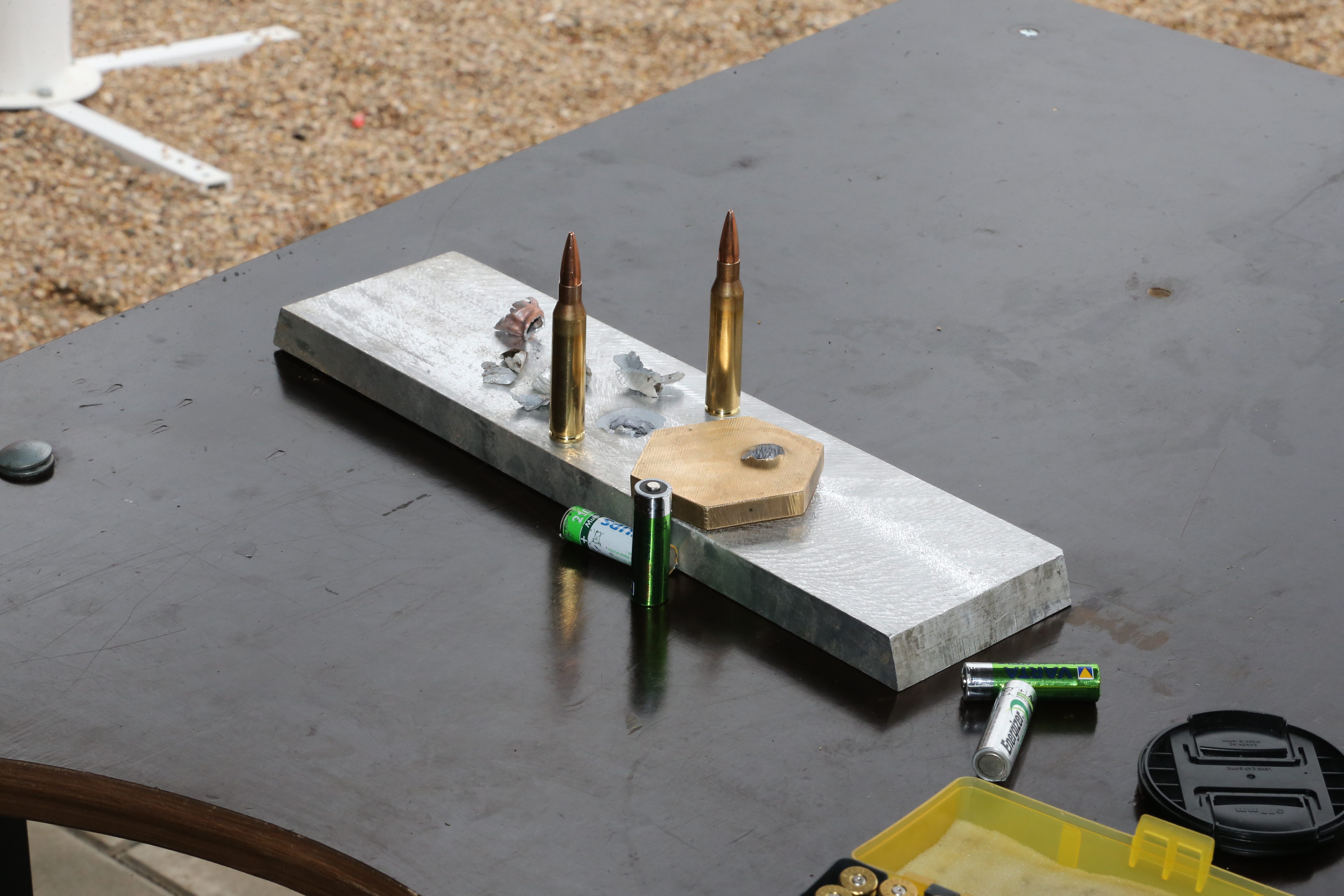

Пример полосы, нарезанной из таблетки от прутка В95Т1. (5316 просмотров) <a class='original' href='./download/file.php?id=119597&mode=view' target=_blank>Загрузить оригинал (7.5 МБ)</a>

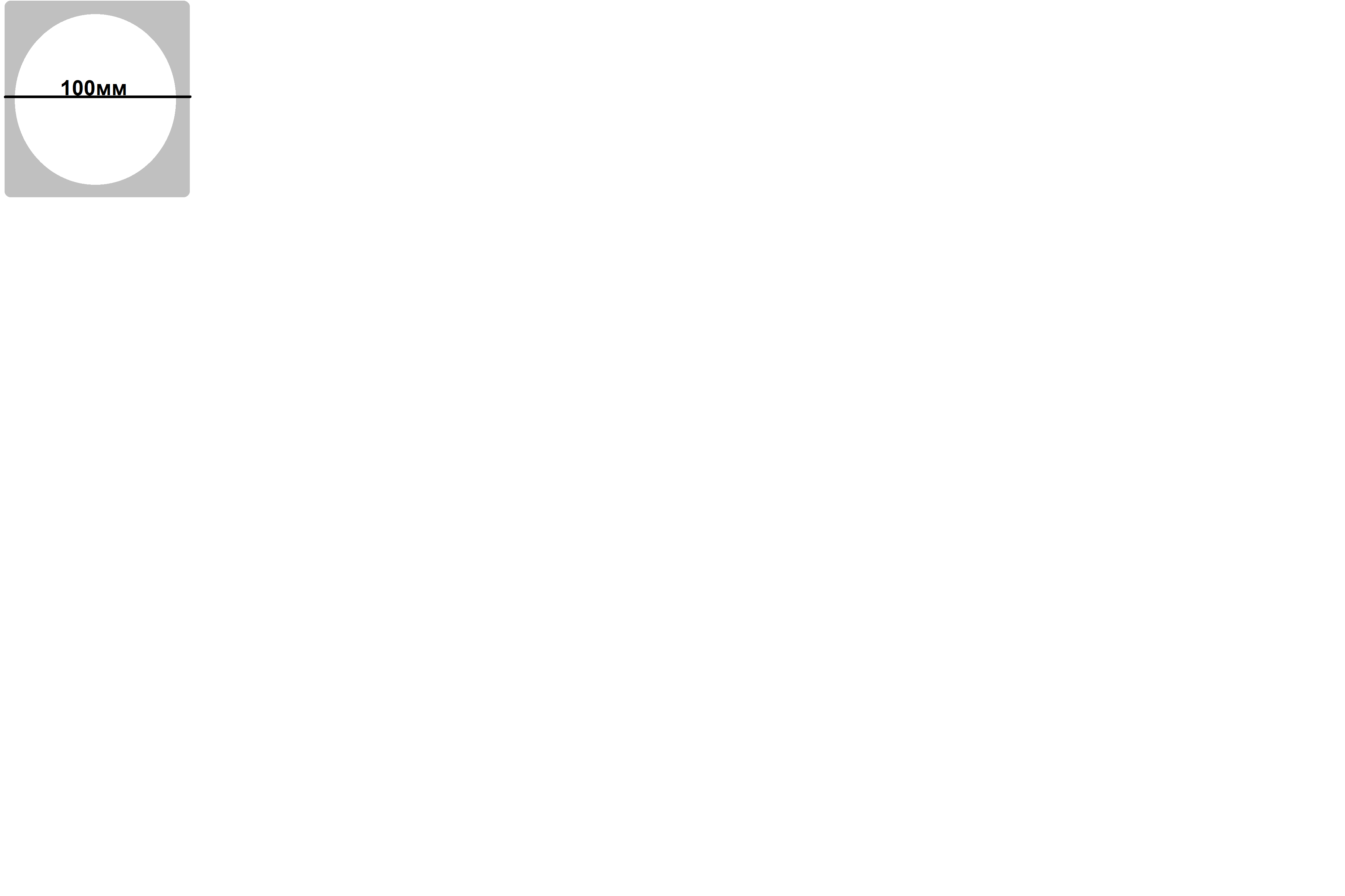

Такой профиль можно из трубы Д16Т сделать (5314 просмотров) <a class='original' href='./download/file.php?id=119598&mode=view' target=_blank>Загрузить оригинал (44.28 КБ)</a>

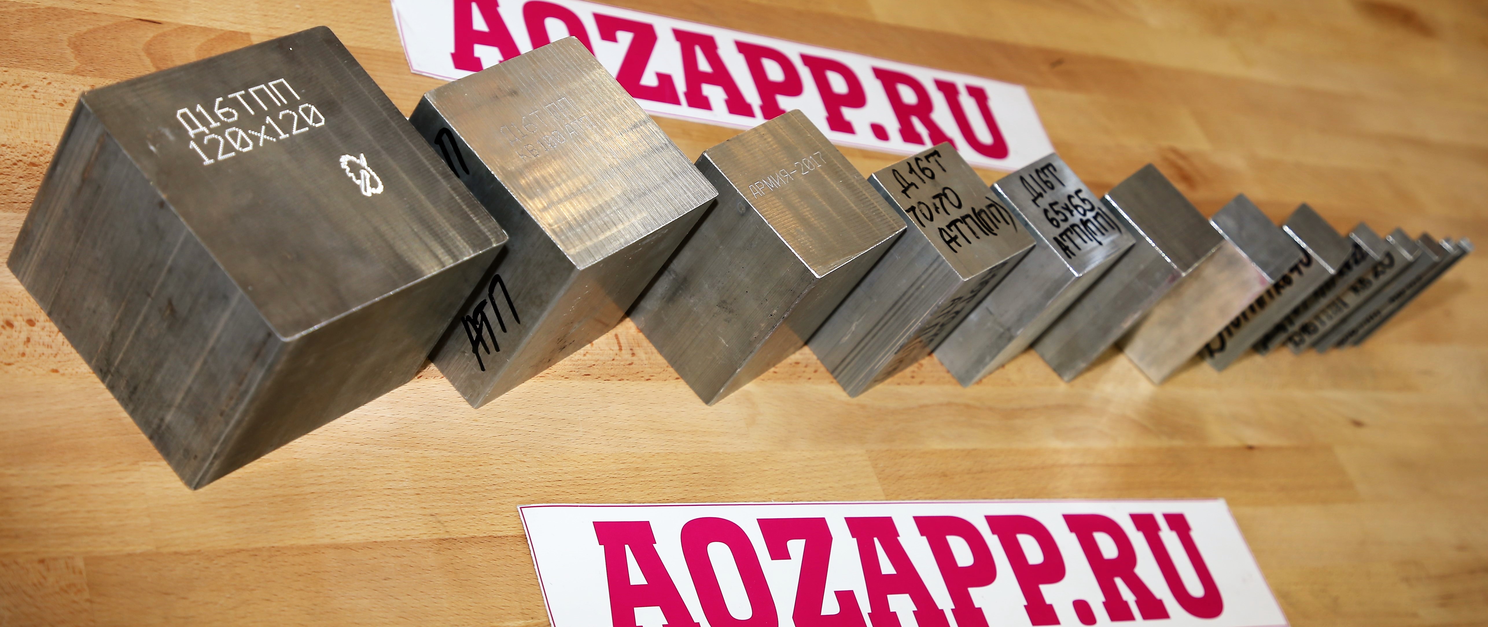

Квадраты 80х80 и 100х100мм есть. Это просто прессованный пруток. Прямой. Подберем, если потребуется.
Кстати на некоторых квадратах видна иглоточесная маркировка.
Купили машинку, в т.ч. и по неоднократной рекомендации г-на Афтаева.
На стеллажах фотку квадрата покажу по запросу. А то боязно как-то. Полки показывать.
Наши экспонаты: Д16Т квадраты на АРМИЯ-2017 (5290 просмотров) <a class='original' href='./download/file.php?id=119612&mode=view' target=_blank>Загрузить оригинал (1.24 МБ)</a>

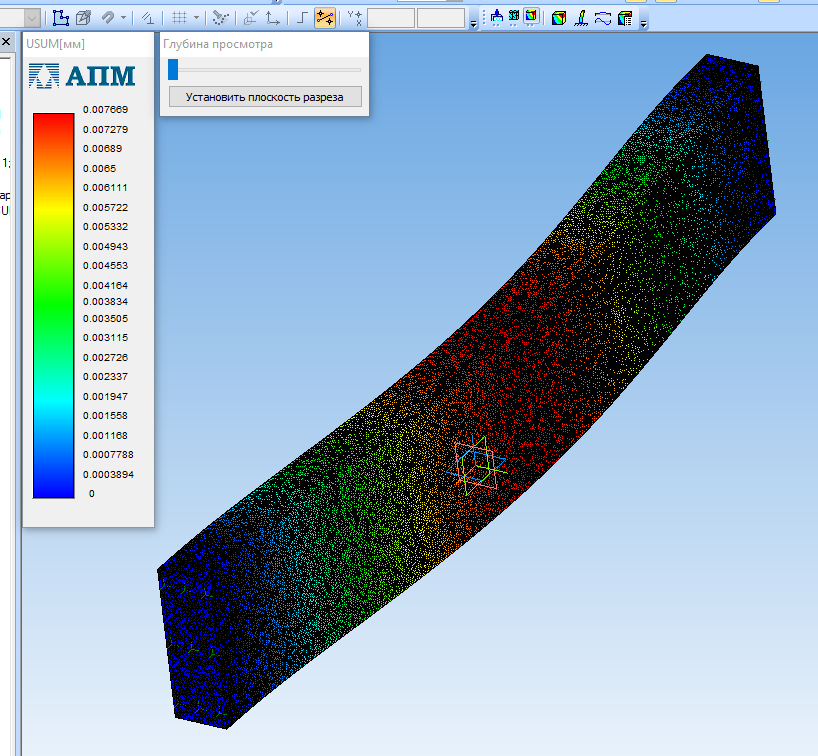

компас вангует, что для балки сечением 69*198 мм и длиной 1200 мм, при приложении распределенной силы в 1000Н прогиб составит меньше 4 микрон.

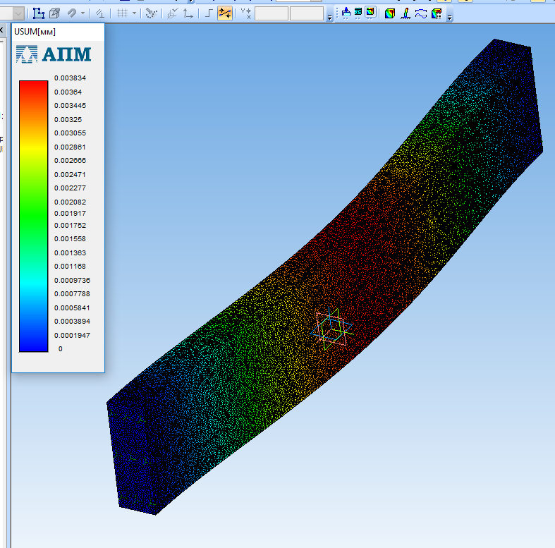

При 2000Н - меньше 8 микрон.
2017-09-03_092812.png (5236 просмотров) <a class='original' href='./download/file.php?id=119645&mode=view' target=_blank>Загрузить оригинал (79.6 КБ)</a>
Понятно, что это все условно, как тот самый пресловутый сферический конь, но тем не менее.

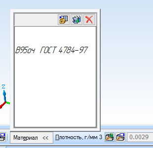

Материал выбрал из стандартно предлагаемых компасом:
