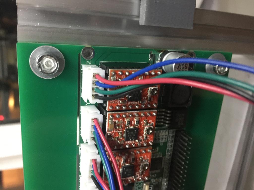

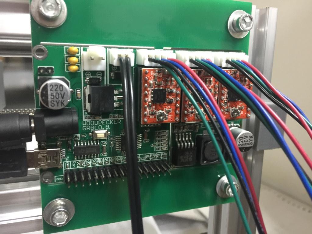

Здравствуйте. Пришел китайский станок 3018.
При тесте шаговый двигатель по оси Y трещит, пытается повернуться, но не может. Думал что двигатель бракованный, но переключив его на другую ось он работает нормально, а двигатель с другой оси, подключенный в Y выдает ту же проблему.
Видимо брак самого драйвера по оси Y.
Имеется ли способ решить проблему без замены драйвера программно или только спором новый что бы китайцы прислали?

Переткните драйверы местами. Проблема сместилась с драйвером?

foto-boss писал(а):ереткните драйверы местами. Проблема сместилась с драйвером?
К сожалению сейчас не могу этого сделать. Дома нет компьютера на Windows для проверки драйвера. На Мак пока на нашел программы управления. Как протестирую отпишусь
Re: Проблема с осью Y станка 3018
Golovasticus писал(а):Имеется ли способ решить проблему без замены драйвера программно или только спором новый что бы китайцы прислали?
Прежде чем исключать варианты решения было бы правильнее выяснить в чем проблема.
Может быть драйвер, может быть настроен неправильно, может быть проблему можно найти визуально сравнивая драйверы (если какой-то из драйверов виноват), может быть проблема на общей плате. Может быть в подключении.
