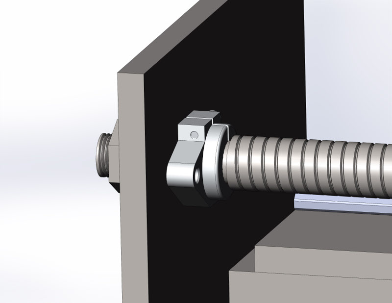

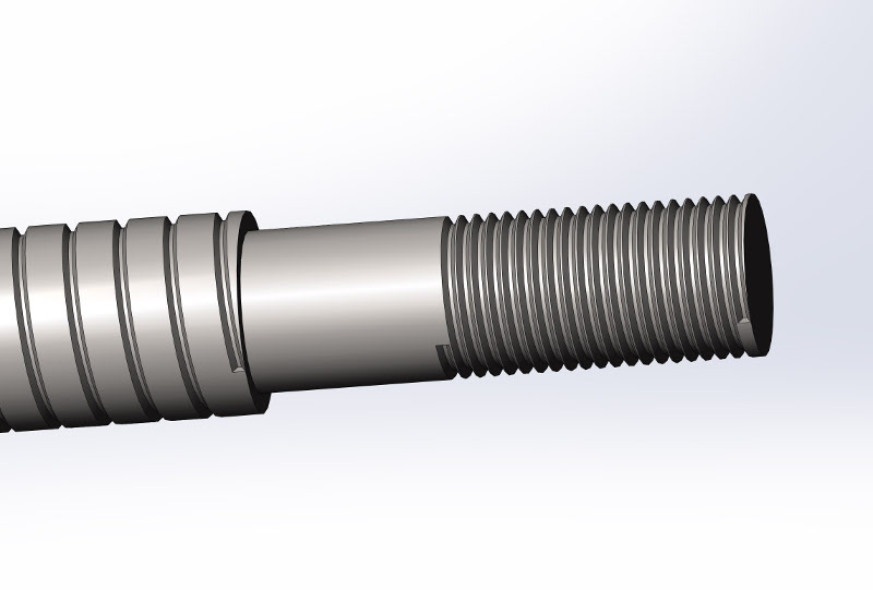

Касаемо установки фиксированных винтов такая идея родилась:
обработать концы так
SFU2005-3000.JPG (5850 просмотров) <a class='original' href='./download/file.php?id=118062&mode=view' target=_blank>Загрузить оригинал (38.61 КБ)</a>
винт 2005, обработка концов - до диаметра 16мм с нарезкой наружной резьбы M16.
Натягивать гайкой M16, а от прокручивания винта предохранять фиксатором 16мм вала
балка X в сборе.JPG (5850 просмотров) <a class='original' href='./download/file.php?id=118063&mode=view' target=_blank>Загрузить оригинал (33.29 КБ)</a>
Соприкасающиеся поверхности фиксатора и винта для надежности мазнуть анаэробным фиксатором цилиндрических соединений.
Прошу замечаний!
Самое пока напрягающее: длина винта около 3м. Насколько сложно будет найти токаря, способного обработать концы при такой длине?

Argon-11 писал(а):Самое пока напрягающее: длина винта около 3м.
Ага, очень напрягающая. Вращающиеся гайки будете ставить, или как?

А не свернет станок в рогалик такой винт? Может, какую компенсацию тепловых деформаций заложить? Типа тарельчатых пружин на одном конце?
Argon-11 писал(а):Соприкасающиеся поверхности фиксатора и винта для надежности мазнуть анаэробным фиксатором цилиндрических соединений.
Лучше пару лысок сделать. Конструкция получится разборная.

Сергей Саныч писал(а):пару лысок сделать. Конструкция получится разборная
Да и с анаэробным фиксатором разборная, просто греть нужно. Но я подозреваю, фиксатор будет не обязателен при хорошем зажиме.

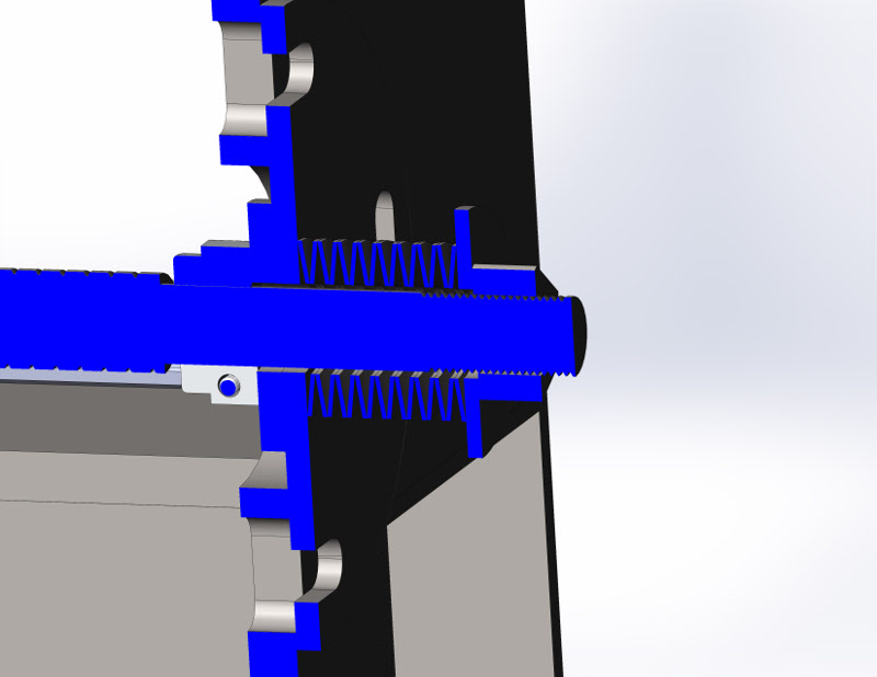

Все примерно то же самое, но один конец винта фиксирован на прокручивание и в продольном напр-и, как на рисунке выше.
Второй не фиксирован ни на прокручивание, ни на продольное перемещение:
конец с тарельчатой пружиной.JPG (5735 просмотров) <a class='original' href='./download/file.php?id=118139&mode=view' target=_blank>Загрузить оригинал (42.07 КБ)</a>
Под гайкой с шайбой - пружина. Хомут-фиксатор здесь заменен центрующей втулкой.
Ну и этот конец обработан иначе - "юбка" длиннее.
Сойдет?
Re: Установка фиксированных винтов ШВП с натягом.
Вот от прокручивания второй конец зафиксировать стоит. Это увеличит минимальную жесткость на кручение в 4 раза. Что при такой длинной ШВП существенно.

Т.е. оба конца зафиксировать от прокручивания?
Блин, малым потом не обойтись! Это ж придется и ШВП с лысками обрабатывать и втулку соответствующую. Причем, их сопряжение должно быть практически без зазоров.
А проще нет вариантов?
Слушайте, не занимайтесь ерундой. на концах винта режется резьба, ставятся две гайки. наружными растягиваем винт. внутренними контрим его от проворота. все. больше ничего делать не надо. при натяжении - вы всеравно деформируете станину. пусть на милиметр, но деформируете. все тепловые расширения она отыграет. на поле в 3 метра вы этих подвижек не увидите. если вам нада сотки ловить - вообще всю конструкцию нада менять. а в десятку вы и так попадете. зачем усложнять себе жизнь ?.. и очень хочется посмотреть - в каких условиях температура будет скакать на +/-30 градусов :)
Температурные перепады от сезона к сезону особой роли не играют. ибо температура действует на весь станок. причем достаточно медленно. без локальных перегревов. ну и последствия их достаточно легко отслеживаются и если нада устраняются при плановом ТО оборудования. хотя понимаю что многие на него задвигают. Более важны перепады температуры при работе. а вот тут таких перепадов физически не будет. Хивин может указывать что угодно. я ни разу пока не встречал каретку нагретую до сотни градусов. и откровенно не представляю что нужно делать со станком чтобы ее так нагреть. не, в каких то опытных, устройствах думаю реально таки прогреть. но когда к каретке прицеплена большая массивная железяка - шо то я сильно сомневаюсь. и потом - нагрев каретки как сказывается на нагреве рельсы ? каретка по сравнению с рельсой имеет значительно более малую площадь теплоотдачи. по этому при прочих равных - каретку то может и можно вскипятить до соточки, а вот трех метровую рельсу - шо то я не представляю как это сделать... обложить асбестовыми матами ?? :)
Насчет нагрева при работе согласен с Алексеем, не будет существенно влиять. я опасался разницы КЛР материалов станины и винта ШВП, а коли материал одинаков, то сильно можно не переживать.
Что до обработки концов, то, раз винт не вращается, качество центровки роли не играет, при известной аккуратности можно обойтись без токарного станка. Нужны будут газовая горелка, наждак (или даже болгарка), плашка на 16, и, само собой, прямые руки и терпение.
Как вариант, можно приварить к торцам ШВП шпильки с подходящей резьбой. Или еще проще - надеть на концы отрезки трубы с внутренним диаметром 20 и наружной резьбой (такие уж любой токарь сделает, а как сверхбюджетный вариант, пойдут сантехнические сгоны), и опять-таки приварить. Еще и прочнее получится.
Но потом не получится снять гайку швп через эти накладки,, если вдруг понадобится
nik1 писал(а):Но потом не получится снять гайку швп через эти накладки
Тогда - варим шпильку в торец.
Или делаем разборное соединение трубы с ШВП. К примеру, отверстие поперек обоих и конусный штифт. Всё проще, чем обтачивать трёхметровый штырь.
Правда, на время снятия-установки гайки придется чем-то заполнять отверстие - заливать парафином, скажем, или вставлять короткий отрезок штифта. А то шарики в него посыплются.
Конусный штифт вполне хорошее решение, легко реализовать и прилично держит
